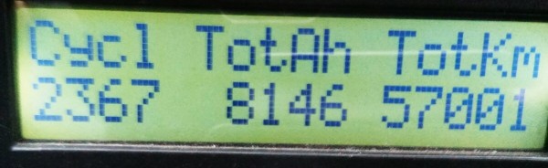

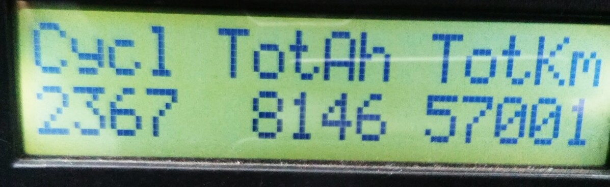

#16797Повідомлення 13 січ 2016, 23:43
Звідки: Київ, Україна
57000km
IMG_20160113_233531.jpg [ 96.63 КБ | Переглядів: 11662 ]

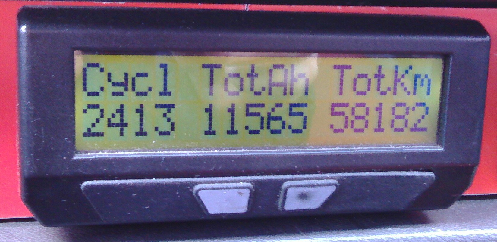

#17763Повідомлення 06 лют 2016, 12:50
58000 км
tmp_IMG_20160206_102813-1968765971.jpg [ 303.94 КБ | Переглядів: 11595 ]

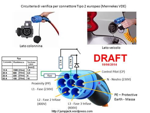

Здравствуйте.
А не подскажете каким образом(сопротивлением?) активируются(включается контатор) заправочные станции типа keba или gbl ? Типа замена управления по пилоту.
Я просто купил разъем 62196-2 , присоединил к нему кабель с розеткой для подключения в нее штатного зарядного от лифа, что бы при потребности можно было подключиться к данной зарядке.
Пилот сигнал понятное дело там отсутствует, но видел сам, как человек активировал на окко зарядку, просто вставив разъем 62196-2 в нее, не подключая к авто.
Внутри разъема есть только сопротивление между РР и РЕ на 220 Ом, ограничивающее выходной ток до 32А. Думается мне что нужно замкнуть через сопротивление СР и РР ? Или все ж делать шим что бы ее включить?
спасибо.

#18774Повідомлення 03 бер 2016, 00:30
Неправильно, это сопротивление не ограничивает выходной ток 32А, оно выставляет защиту на 32А, или на другой ток в зависимости от сопротивления.
Что значит делать ШИМ? В розетку подключается зарядное устройство, которое просто потребляет переменный ток. А уже на выходе зарядного нужное напряжение и ток формируется ШИМом, но это "черный ящик", к чему о нем разговор?

#18783Повідомлення 03 бер 2016, 07:46
Звідки: Киевская
Дякував (ла) 3 Подякували 0
Мій електротранспорт: nissan leaf
Спасибо большое!! Про это сопротивление я и спрашивал с CP на массу,
вижу что 2.7кило плюс диод включит зарядку, а для о оключения через кнопку и 1.3... Что бы не вырезать замок на разъеме))).
Про "черный ящик" речь не идет, я просто сравнил и просил какие сопротивлением его заменить)). Ведь он не нужен, если пользовать кабель прямо с кебы в авто где в место резистора зарядку включает машина по пилот-сигналу...
Как он работает с машиной я знаю, теперь зарядка станет универсальной...наделал себе переходников на все розетки, включая синюю 32А и красную 3 фазную...)))
поправил чуть сообщение, что бы понятнее было)))

#18800Повідомлення 03 бер 2016, 16:17
Ещё раз напомню, что кнопка должна быть на РАЗМЫКАНИЕ. По научному с свободно замкнутыми контактами.

#18840Повідомлення 04 бер 2016, 14:30
Звідки: Токмаково
Дякував (ла) 8 Подякували 36
......... кнопка должна быть на РАЗМЫКАНИЕ. По научному с свободно замкнутыми контактами.
"Нормально замкнутыми"

#18865Повідомлення 04 бер 2016, 22:57
Звідки: Киевская
то есть как показано на рисунке(разомкнуто, 2.7) -это отключенная станция?
