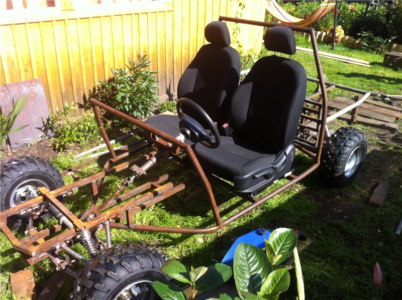

Доброе время суток sean, ваша тема наверное одна из важнейших и актуальных, на форуме, но при всех ваших попытках ее развить, вас все таки склони к Инвалидке. Я не говорю что это плохо, но все таки все закончилось очередной переделкой. Я попробую возродить вашу идею :). Из всего прочитанного в теме я понял что вы хотели во таких ответов:
Технические характеристики
Двигатель: 1500Вт, 48В, тип - безщеточный BLDC, 5200 об/мин.
Аккумулятор: 48В, 24Ач, LiFePO с BMS
Контроллер: Штатный для двигателя, выдает 2.2 КВт (движок вполне держит такую нагрузку)
Возможности контроллера:
- режимы 80-100-120%
- рекупирация
- два уровня торможения двигателем (пока не планирую использовать)
- круиз-контроль
- реверс (задний ход)
Сидения: новенькие от Киа Рио (повезло нам с ними :))
Рулевая рейка: от Оки
Редуктор-дифференциал: от Муравья вместе с полуосями и рычагами подвески
Руль + подрулевые: от Матиза
Амортизаторы: задние - задние от Иж-Планета-5, передние - задние от Тулы (все регулируемые)
Колеса: от квадрика, на 10-дюймовых дисках, диаметр колеса - 54 см, ширина - 22 см.
Передняя подвеска: самодельная на двух рычагах
Ступица и поворотная цапфа - от китайского квадрика
Тормоза передние: планируется гидравлические (штатные суппорта и тормозные диски от того же китайского квадрика)
Тормоза задние: штатные от муравья, барабанные (планируем использовать только для ручника)
Трансмиссия и расположение двигателя - сзади, над редуктором. Привод цепной передачей - через промежуточный понижающий вал. Общее передаточное число - 1:19.
f21013d0854c.jpg [ 145.06 КБ | Переглядів: 13551 ]
ea1e0fbe25c1.png [ 126.81 КБ | Переглядів: 13551 ]

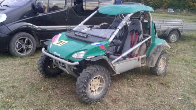

Мой предыдущий пост это выдержка из форума Багги-водов)) http://buggy-plans.ru/forum/viewtopic.php?f=45&t=12024
Я так осмотрел, и понял что нам надо с ними надо дружить. Наш форум конечно Автосам, но все таки у них больше опыта в постройке и конструировании легких автомобилей. А наш форум специализируется на Электро части. На мой взгляд такой тандем даст новые возможности и идеи по (именно) постройки с нуля Электромобиля. Кстати ZaxaR.tv можешь проработать их форум там очень много дневников по постройки авто, и там модели самые разные, от одноместных трайков до джипоподобных монстров)))
Лично мне понравился вот такой вариант, было бы классно поставить его на электротягу)) Честно говоря если б там не было дневника, я б не поверил что это самодельный вариант.
8167915.jpg [ 126.56 КБ | Переглядів: 13528 ]
#19839Повідомлення 27 бер 2016, 01:07
Багги - это классно ! Но на моё мнение - только как внедорожный вариант не длительной эксплуатации . Для постоянной городской езды - экзотика .
Хотя идей можно много подсмотреть ... но пройдут ли эти машинки тысячи км ?

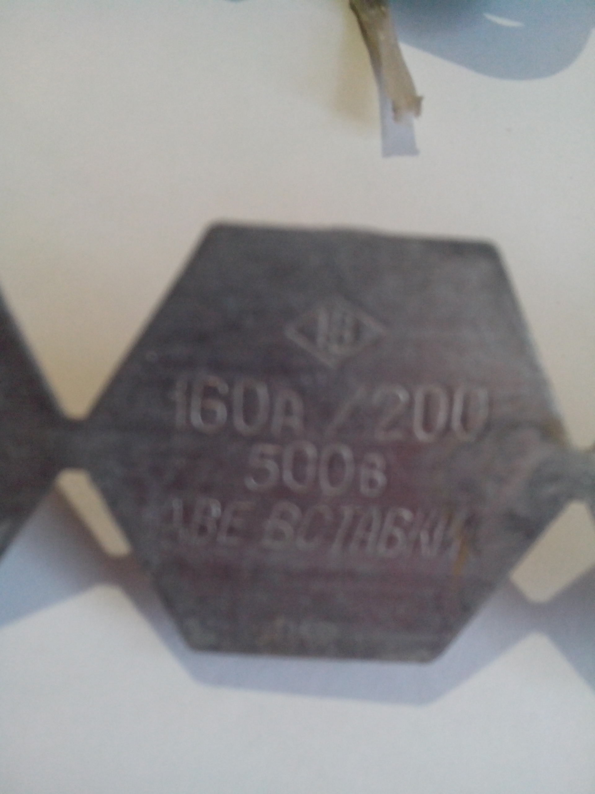

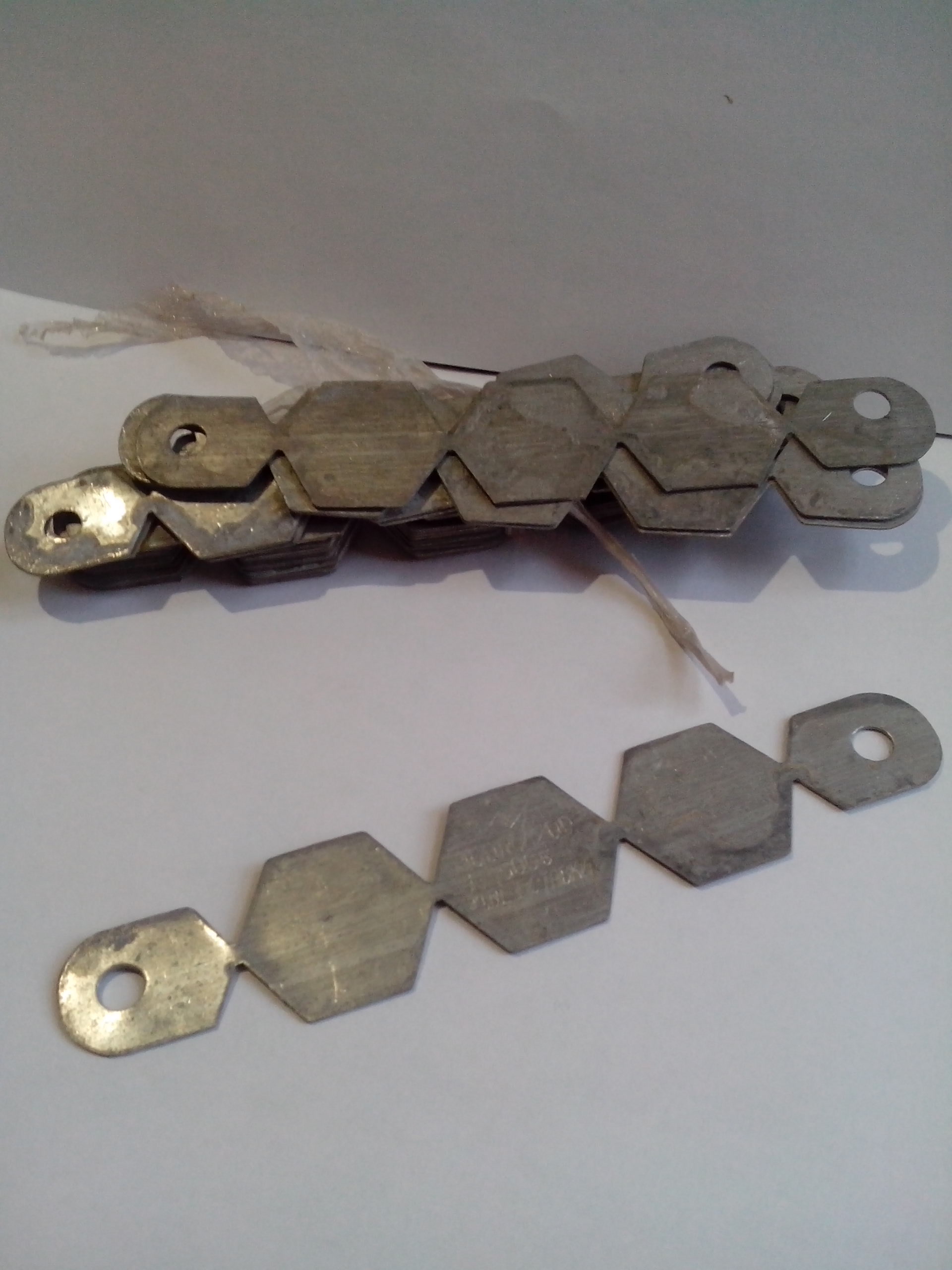

Дабы подсвежить тему задам пару ( может и глупых ) вопросов .
Есть такие плавкие вставки
IMG_20160327_181531.jpg [ 283.9 КБ | Переглядів: 13480 ]
IMG_20160327_181554.jpg [ 354.52 КБ | Переглядів: 13480 ]
- их номинал это две штуки нужно (судя по маркировке ) ? И крепить их правильно с зазором , типа как мощные шунты делаются , или можно пакетом набрать ?

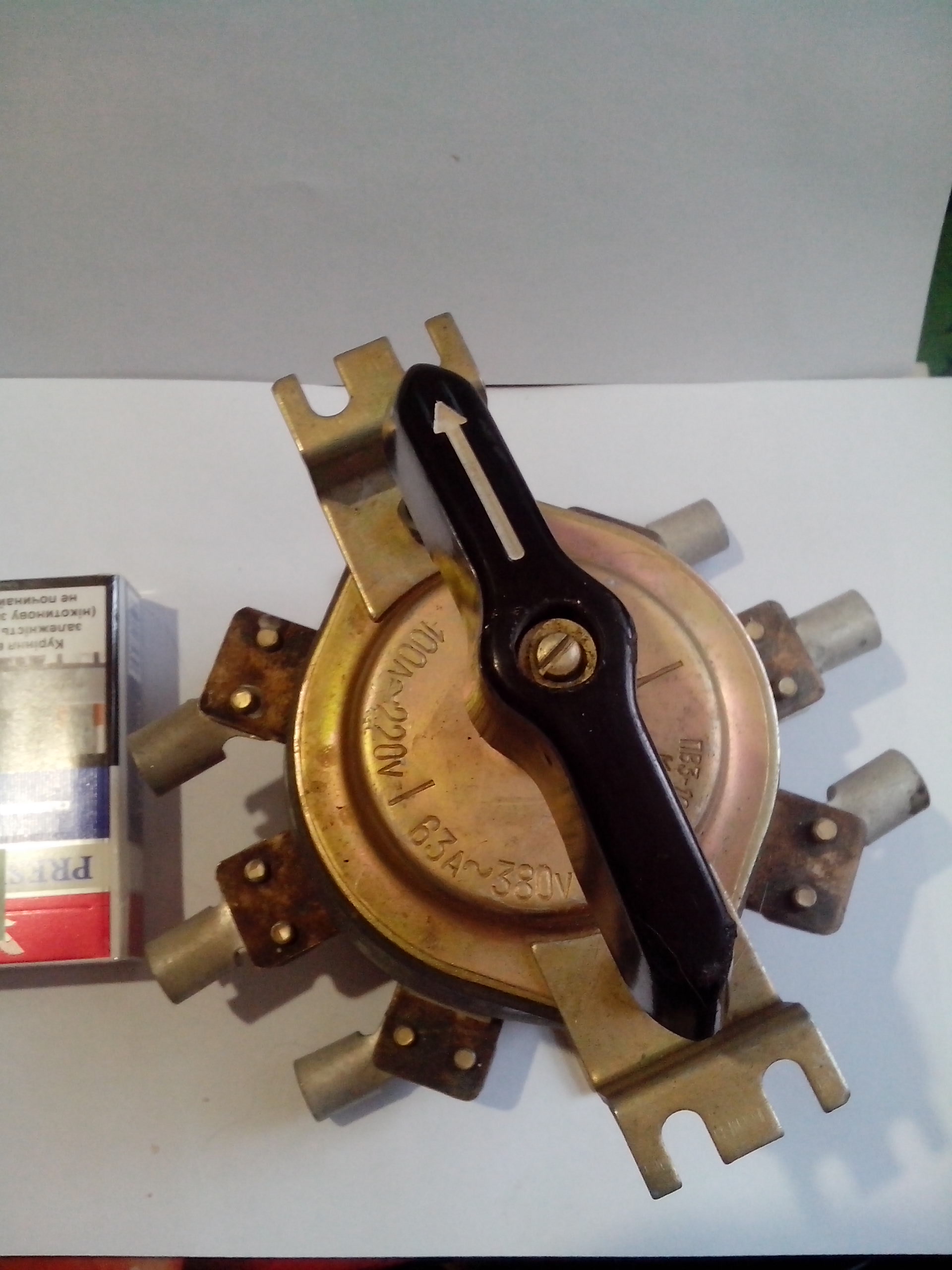

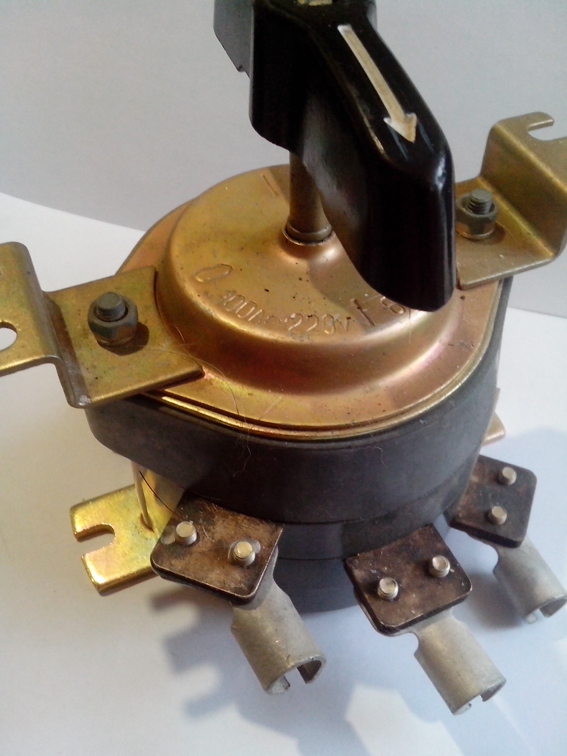

Вопрос второй - есть такой "клацер"
IMG_20160327_181752.jpg [ 434.96 КБ | Переглядів: 13480 ]
IMG_20160327_182313.jpg [ 389.02 КБ | Переглядів: 13480 ]
- 100 А 220 В длительной нагрузки - если соединить в паралель выходы пойдёт как главный рубильник батареи (типа выключатель массы ) ?

sean писав(ла):
.....Как, просто выключатель, годится, но, как аварийный, который должен выключить и ПОСТОЯННЫЙ ТОК -ПОД НАГРУЗКОЙ ? ....-Если 50 вольт, годится, но ,если 150 вольт - НЕТ .
