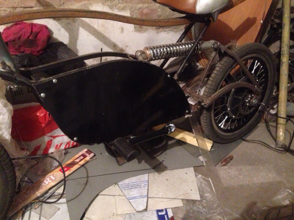

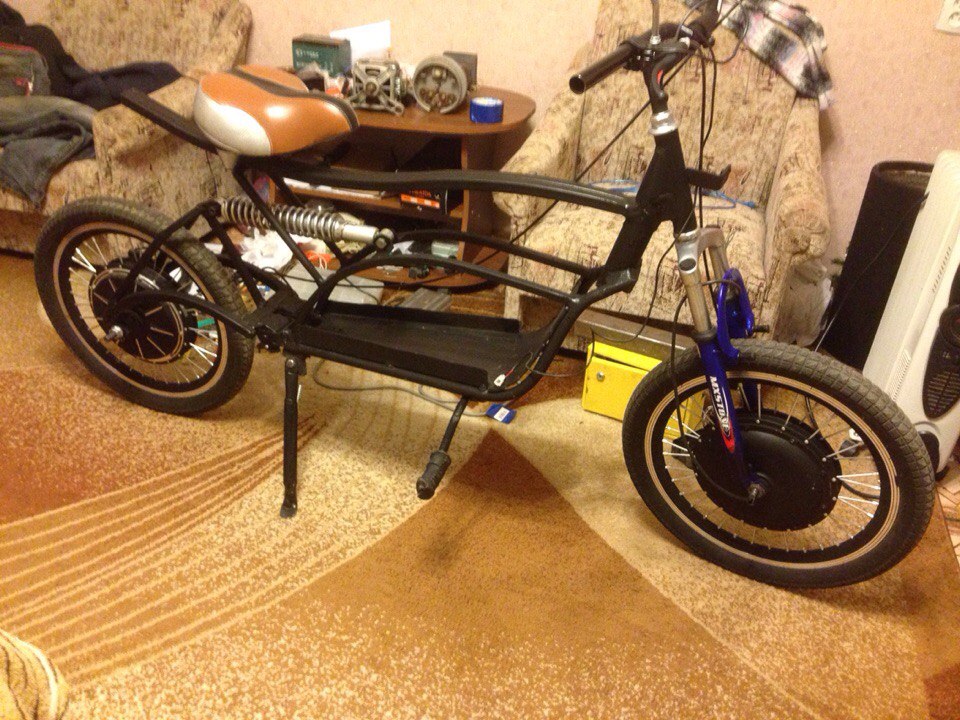

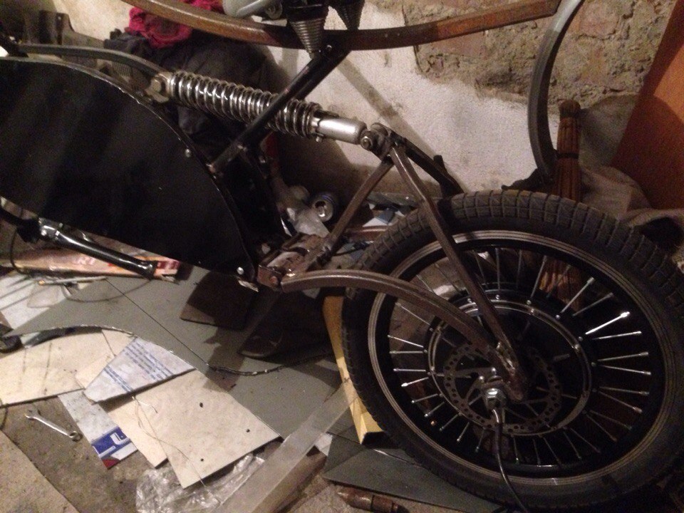

Сегодня тестировал подвеску, переживаю как бы не было излишней мягкости... :?
Маятник на подшипниках, токарная деталь, 4 подшипника, никаких люфтов, конструкция достаточно прочная... Амортизатор неизвестного происхождения, скорее всего мопедный. В общем ход у амортизатора приличный, подвеска ну прям очень мягкая, думаю нужно загрубить амортизатор по максимуму.

Не хотелось бы критиковать, но задний амортизатор нужно крепить поближе к сидению, так как там основной вес. Может впоследствии рвать раму по всем слабым местам. А второе амортизатор не любит положение лежа...позже после сравнения захочется поставить настоящий амортизатор, а из-за того что масло не внизу, не сможет нормально работать
#18870Повідомлення 05 бер 2016, 00:06
Фигня это,а не амортизатор.У меня такие тоже сначала стояли,от минска,они же от Альфы,Дельты.Жесткости никакой,демпфера тоже нет.Посоветую купить хороший воздушный с подкачкой,одним махом решите все проблемы.Но крепление аморта нужно менять однозначно,у вас все работает на разрыв и рамы и маятника.Долго такая конструкция не протянет.

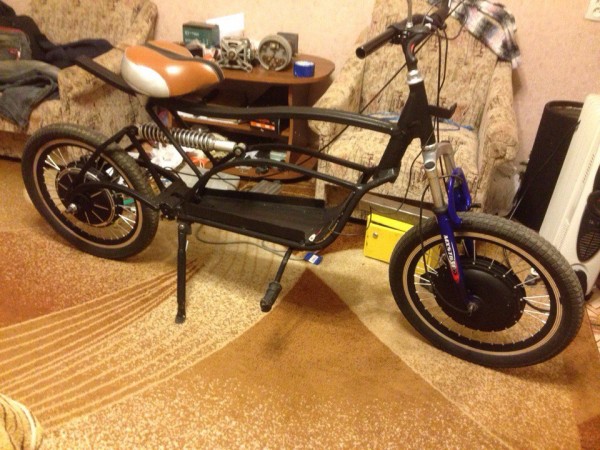

За основу была взята типичная велосипедная подвеска, которая стоит даже на топовых двухподвесах...
Там все работает как часы.. Сегодня проехался на байке, подвеска нереально мягкая, лежачих попросту не ощущается, разве что передней дешевой велосипедной вилкой.. Почему конструкция должна сломаться? :wallbash:
Честно говоря после поездок по местности (ухабы приличные) одни только приятные впечатления..
