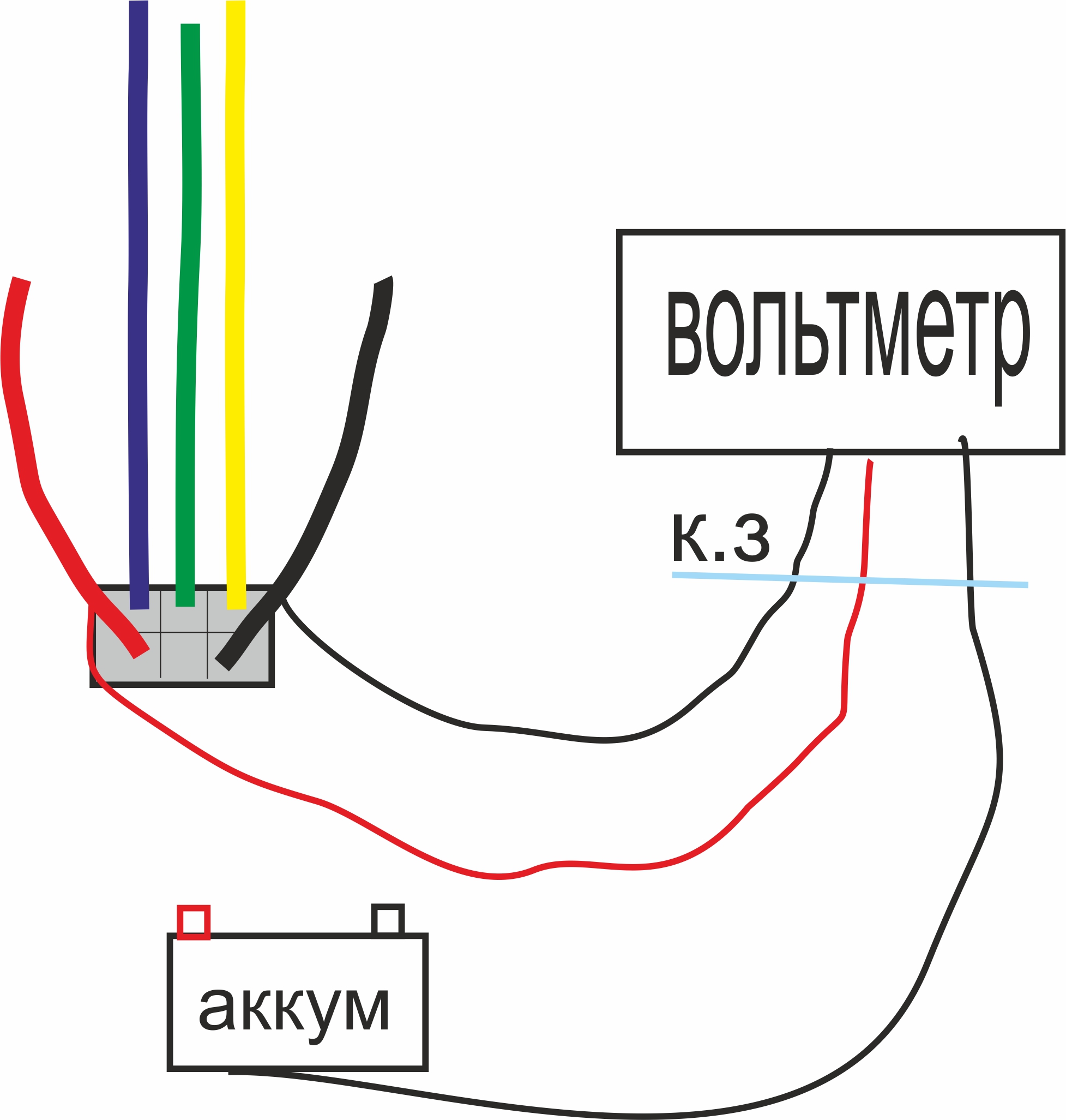

вообщем такая беда случилась,купил вольтметр маленький , отездил сезон, но так как врет он постоянно решил снять, и вот из за криворукости произошло к.з, вел теперь не двигается ,(индикаторы на ручке светятся, и немного вел дергался но назад..)..подключен был он двумя проводками к слаботочке (5 проводков которые питает холлы в моторе), и один к акку,все замкнули (бах был норм) что могло сгореть ? лезть в контроллер или в колесе дело? с чего начать?можно ли как то прозвонить холлы(мультиметр имеется)?(натворил делов епт.... :cry: )

ahill писав(ла):
Думаю ты спалил холл в ручке, вот я делал видео как проверить на моторе холлы, но так-же можно и в ручке газа.

не думаю что ручка газа, замыкание было на слаботочку на холлы в колесо, вообщем померял так как у вас на видео, у меня вобще черти что, на красный провод у вас 5В у меня 1,55В, на холлы один 0В(при кручении колеса тоже самое 0В), а два по 2,55В..думаю выход у меня один..искать контроллер который работает без холлов..
Вот эти ещё посмотри, без них уже и сам по забывал как и что, а так можно вспомнить. :D

датчики холла есть на вольте, закажу 3 поменяю, мож поможет...если нет знач контроллер...
Там цена дикая, я брал на Али за 5шт 1.2уе, ссылка есть под видео про холлы, ехали чуть меньше месяца.
