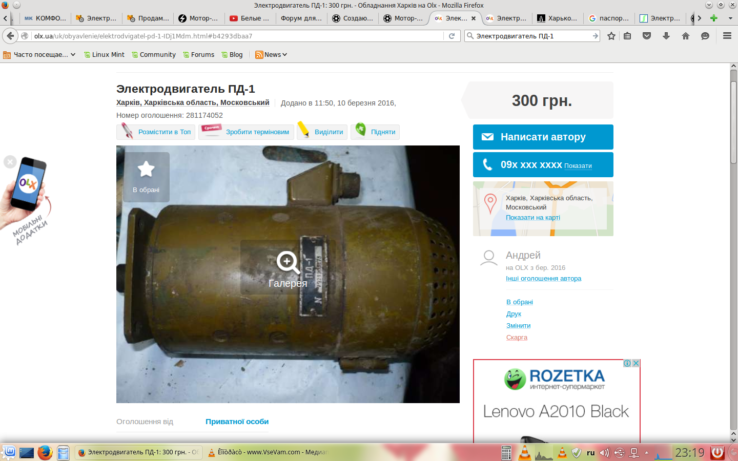

Ось за недорого нашёл движок для своего будущего скутера, уже написал владельцу сообщение, вот она сила сеяния зёрен и жатвы, посоветовал вам - нашёл себе (библейский принцип), в цену в начале даже не поверил, завтра надеюсь продаст именно мне, надо будет его почистить, заменить подшипники и щётки, скорее всего пойду для этого к спецу за недорого, Знаю мотор не идеал = 27 вольт, 32 ампера. Но для меня главное вообще что то доступное купить и с чего то наконец начать, а то были только планы, возможно компьютер продам от нехватки средств....
