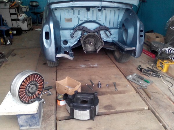

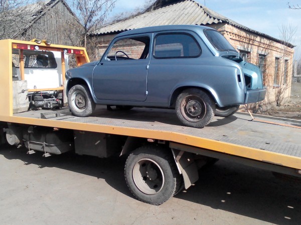

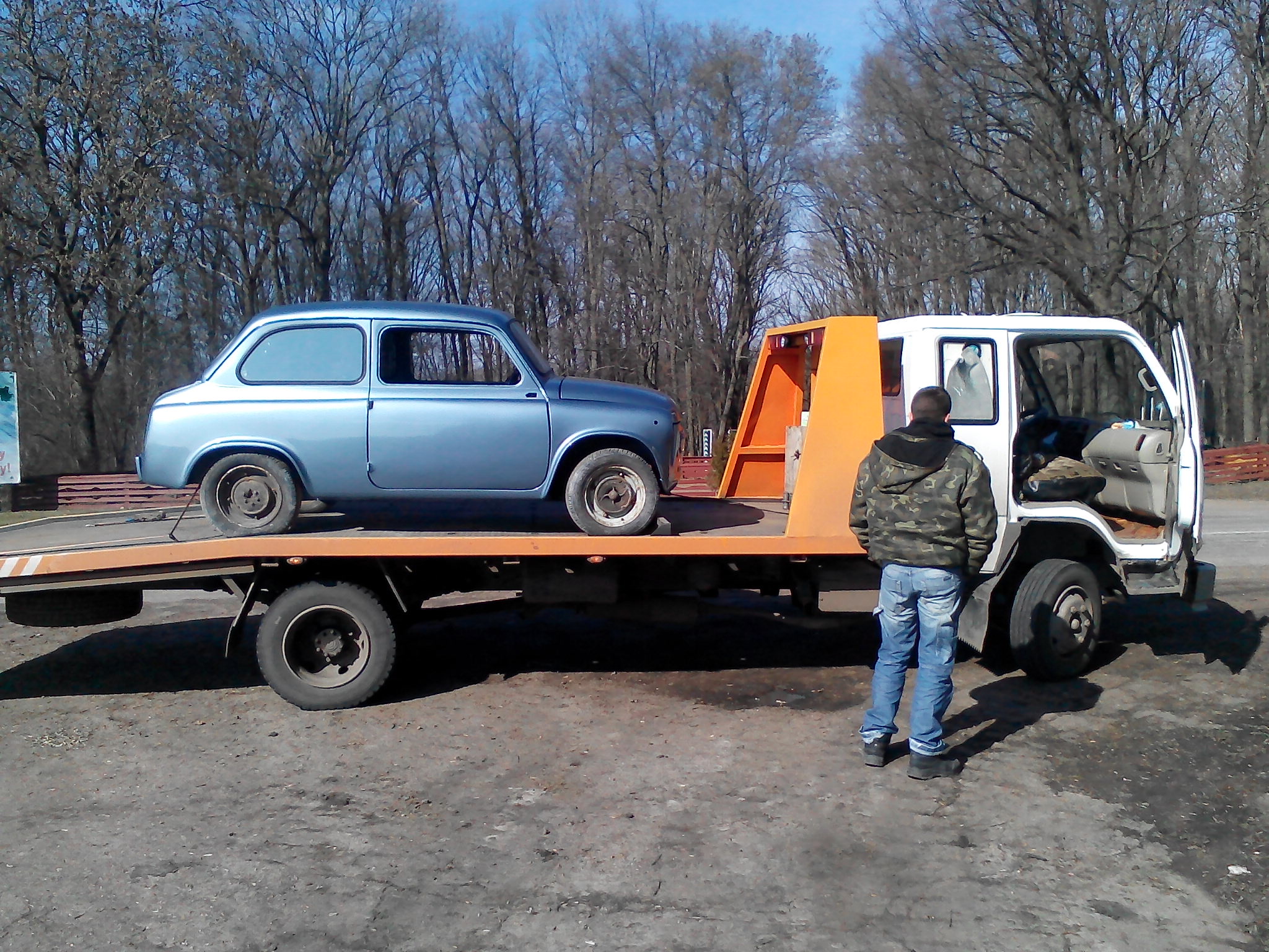

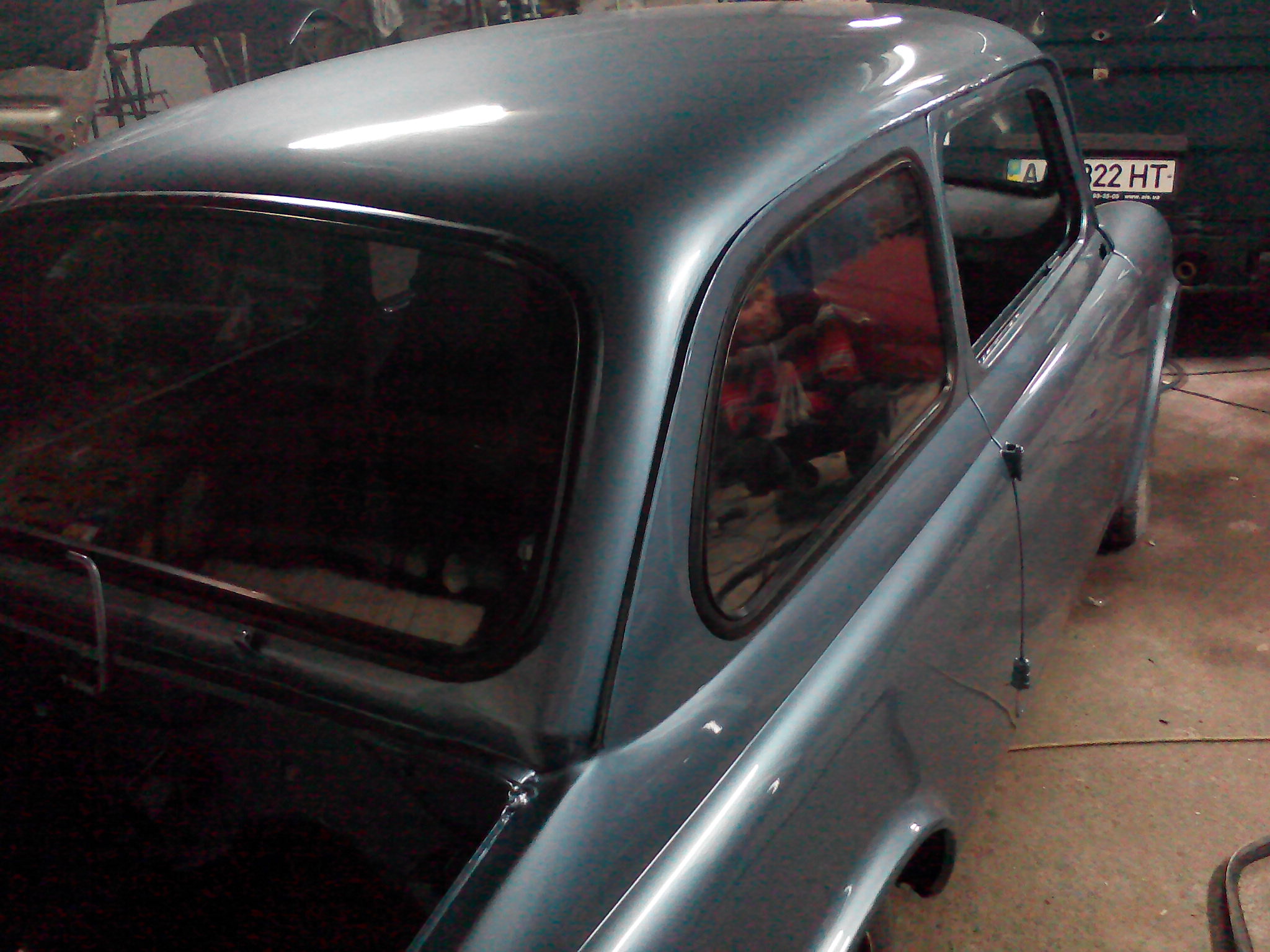

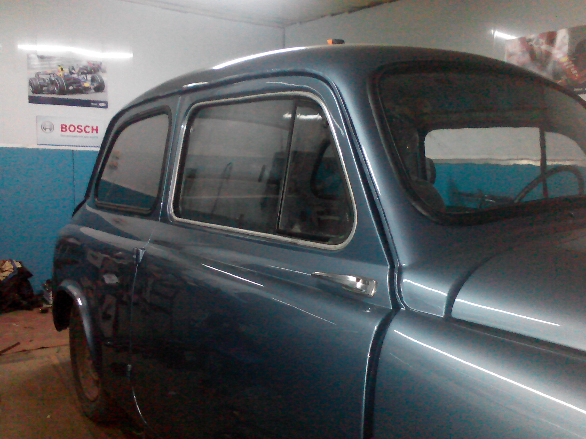

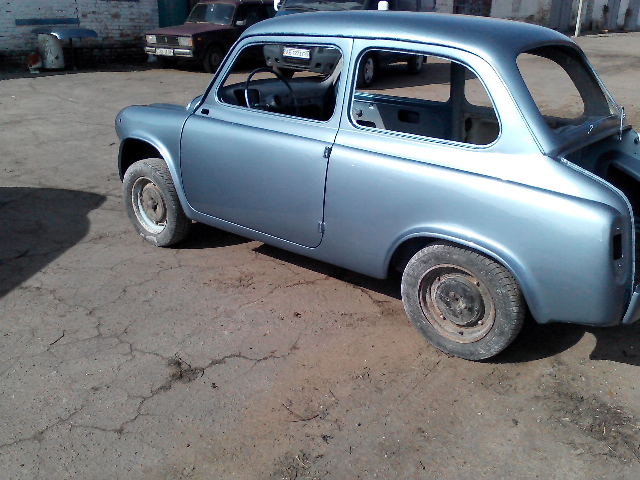

БЛДС при первых испытаниях показал себя хорошо расход не большим при хорошем крутящем моменте, будем посмотреть, а пока пару фоточек
IMG_20160307_193249.jpg [ 426.45 КБ | Переглядів: 7739 ]
IMG_20160307_122646.jpg [ 507.57 КБ | Переглядів: 7739 ]
IMG_20160308_132318.jpg [ 714.2 КБ | Переглядів: 7739 ]
IMG_20160308_123836.jpg [ 552.82 КБ | Переглядів: 7739 ]

Здравствуй Дима, Хорошо покрашено, теперь собирать нужно и выезжать.

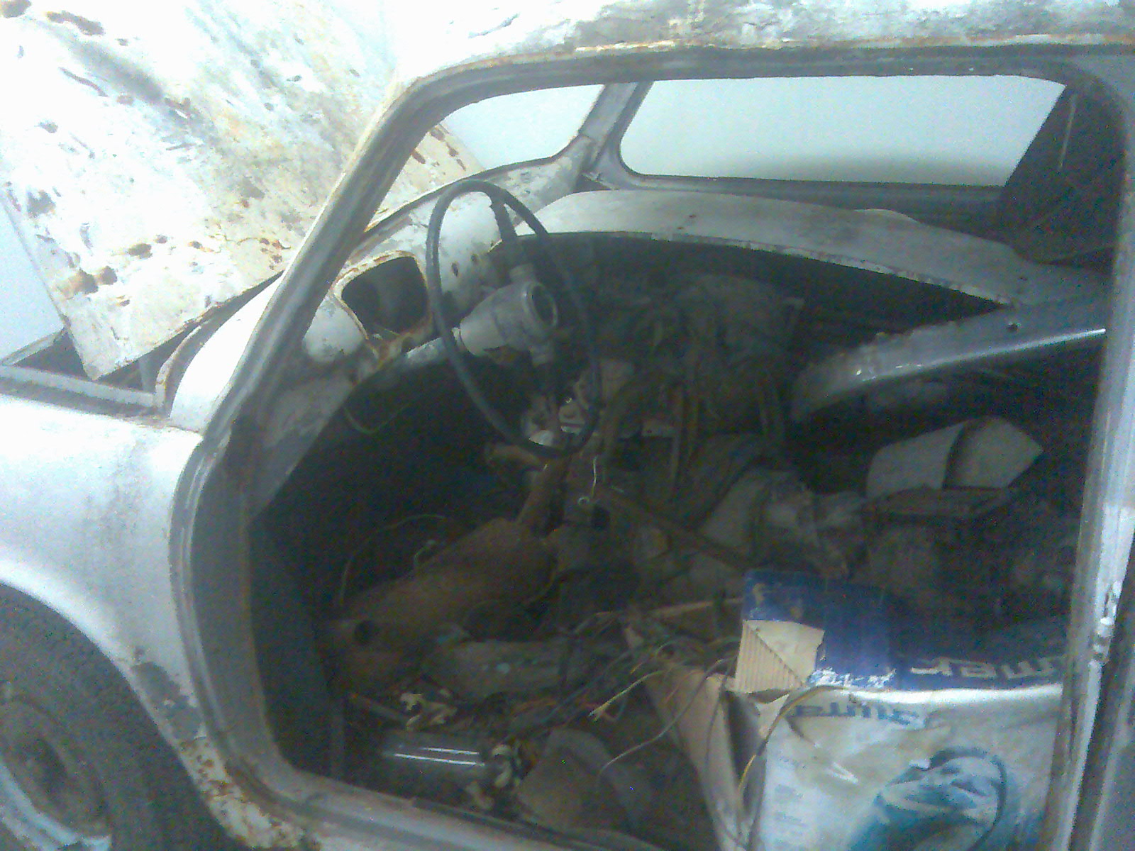

:) Моя покраска обошлась 500$, а должно было быть ито меньше, материала пошло намного больше чем планировали, напомню на нем сейчас около 50кг шпаклевки! не щитая лака, гравитекса и.т.д

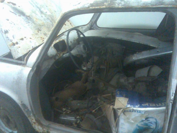

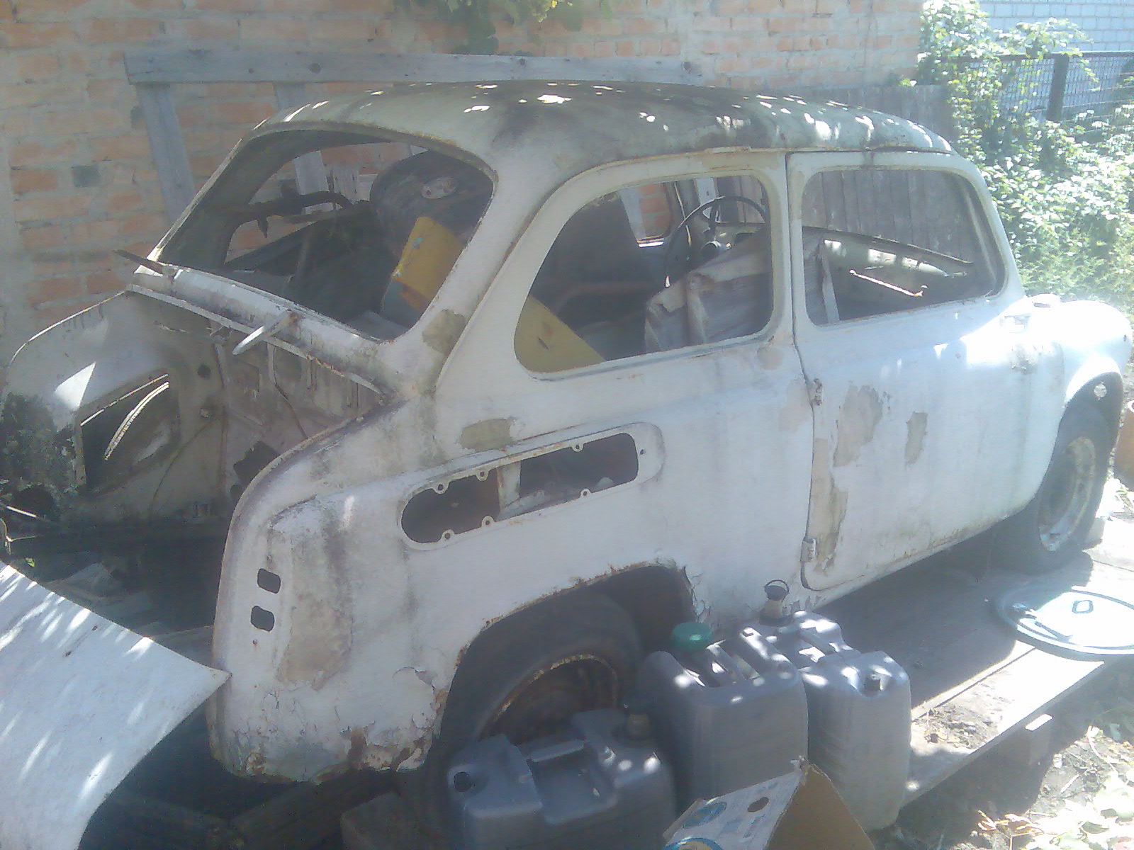

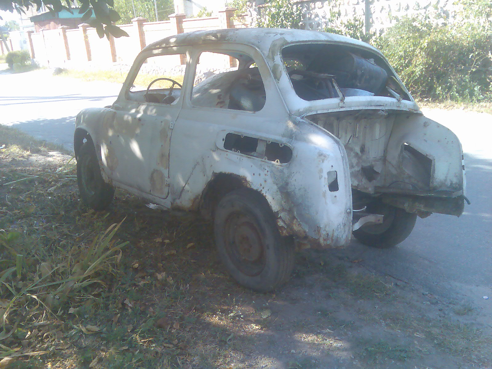

А вот фото каким он был 8O одной ногой в металоломе :lol: жена когда увидела начто я потратил деньги спросила " ето что может стать когда то машиной"?
Фото429.jpg [ 495.34 КБ | Переглядів: 7628 ]
Коментарій до файлу: Вот так он простоял около 7 лет,под забором
Фото428.jpg [ 375.11 КБ | Переглядів: 7628 ]
Фото439.jpg [ 430.53 КБ | Переглядів: 7628 ]

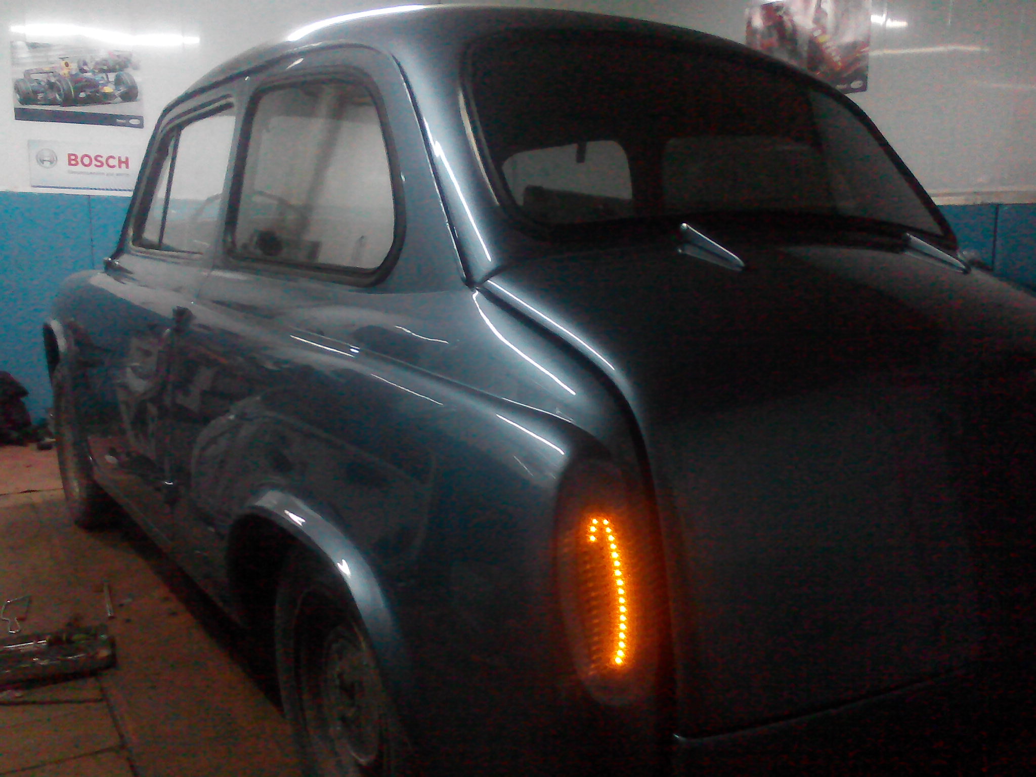

А тем временем сборка продолжаеться :)
IMG_20160312_163326.jpg [ 443.07 КБ | Переглядів: 7601 ]
IMG_20160311_222805.jpg [ 415.45 КБ | Переглядів: 7601 ]
Коментарій до файлу: такой примерно будет задняя оптика
IMG_20160310_184055.jpg [ 387.07 КБ | Переглядів: 7601 ]
