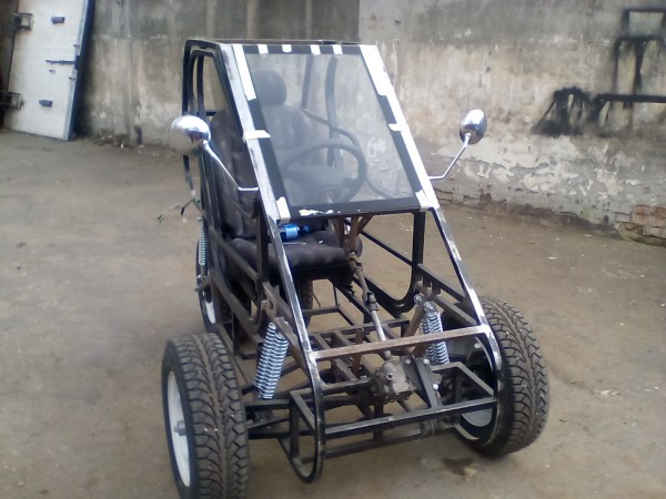

Придивіться уважно, до його проекту "Одноместный Электромобиль (Николаев от Шота Ишхнели)"
Його тільки розширити до 2-х осіб й вирівняти колію - і все "Український Бадді" готовий, та ще й на МК.
