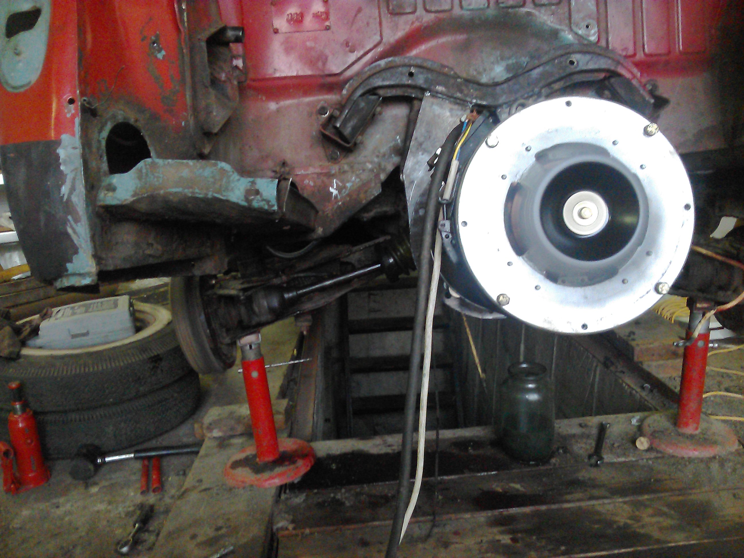

У меня гараж находиться на ул. Тулузы 4 (Святошинский район). Стыковка обошлась в 2 бутылки коньяка :D так как у меня дедушка зав. лаборатории по гидравлики в НАУ, и там есть фрезерный и прочие станки, и проблема была в том, что нужно было найти саму плиту.
Контроллер я пока думаю реализовать свой, сейчас собственно этим и занимаюсь, за основу беру плату управления от LICCA, а силовая часть на 200 вольт и на 150 ампер, в дальнейшем буду модифицировать на управление от микроконтроллера и увеличивать максимальный ампераж путем добавления ключей.
Сейчас думаю о том как реализовать педаль газа, так как готовая стоит как по мне очень много, у китайцев самая дешевая 600 грн. Еще есть идея переделать задние фонари под светодиодные, но родные стекла красного цвета и не получиться сделать желтые поворотники. Есть мысль у новодельшиков заказать прозрачные.
На неделе буду уменьшать расстояние между редуктором и двигателем путем обрезания валов, надо убрать хотя бы 3-4 см, что б закрывалась крышка багажника. Но проблема в том что, по сути расстояние между валами 0.5 см. Возможно на неделе подварю днище, если заберу у знакомых полуавтоматическую сварку.

Машина хоть и легкая, но боюсь, что из-за длинных шпилек на стыковке, конструкция может расшататься. Может кинуть пару диагоналек между соседними шпильками для усиления конструкции?

Сама стыковка мне не очень нравиться, как-то хлипковато на трубках, при том что двигатель от редуктора достаточно таки далеко отнесен. Я б однозначно резал вал и делал стыковку ближе, тогда и капот закроется. А потом связать все эти трубки между собой на уровне двигателя и посередине. или сделать фланец как делал я :roll: :pfeif:

...Дмитрий, с стыковкой вообще печаль, ибо редуктор на расстоянии 5 мм от рычагов, уж с большим трудом он туда влез, так еще и проблема с сухарями, так как в Луазе они стоят шире чем на ЗАЗе, уже все это дело разобрали, будем переделывать. Так как расстояние между валами меньше чем 5 мм, а резать вал двигателя это дибилизм, и в редукторе тоже нечего резать, так как на конце стоит контровочная гайка которая поджимает главную пару. Была мысль расколоть редуктор и перетачивать половину всего, но от нее отказались. Пока есть мысль взять колесный редуктор от того же Луаза и сделать переходник на основе него. Пока в раздумиях.

...сочувствую автору :P , потому как сам первоначально хотел всунуть редуктор Луаз-а,но
вовремя отказался - причин масса и минусы перевесили немногочисленные плюсы! Может по-позже напишу почему и свои мысли на этот счет...
#19704Повідомлення 22 бер 2016, 12:15
я вообще не понимаю, зачем Вам нужен был редуктор ЛУАЗ.
Одна из причин, почему я выбрал ЗАЗ, а не трабант или Фиат 126 - то что запчасти, в том числе и трансмисиию, можно за 200-300грн поставить любую с ПЧ от 3.7 до 4.6, а если поискать - то и 5.1
С Вашим двигателем надо было ставить КПП ЗАЗ968 с измененым передаточным 4-й передачи. Получается около 3.7
А так с ПЧ 4.125 будет совсем тихоход :-? даже если дадите вольтаж 150 он не выжмет и 90км\ч
Моё мнение - уж если выкинули МКПП, брать задний редуктор иномарки, например, Форд Скорпио 3.6-3.3, переворачивать его и делать нормальные полуоси на ШРУСах.

...На выходных побывал у Михалыча, полюбовался на Электру, имел очень увлекательный разговор с самим Михалычем, что не заметил как прошло 2,5 часа))) Так же временно одолжил у него контроллер двигателя Куртис на 500А и взял переключатель реверса, за что Михалычу большое спасибо!!!)
...На неделе был немного занят (в связи учебой в институте), но за это время отец успел зарезать валы на двигателе и редукторе, и уменьшить расстояние на 4 см, теперь крышка багажника закрывается.
