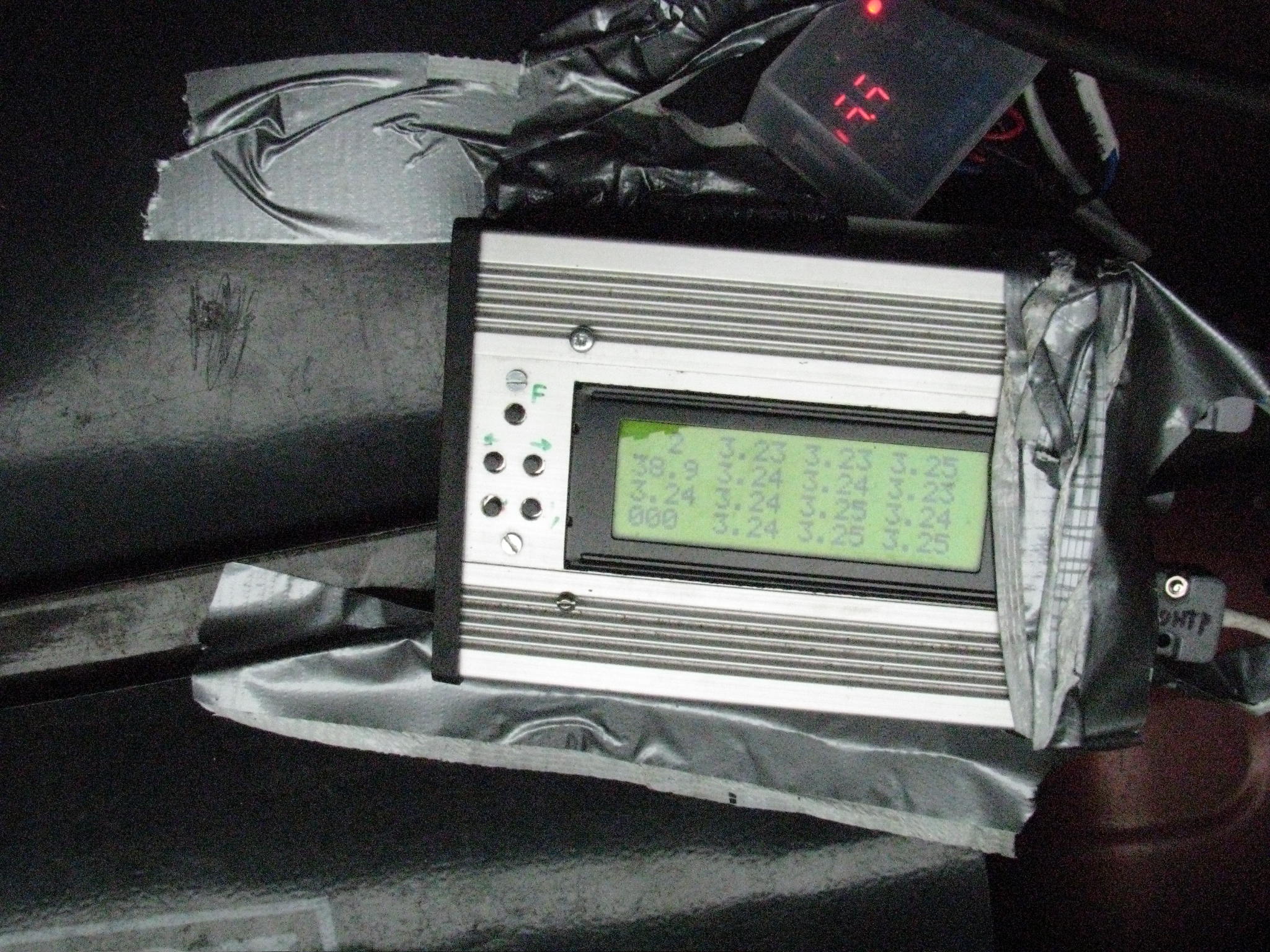

...Ну не созрел я пока на Венатор, в селлогах разочаровался, и вспомнил, что когда то, с СКА, с успехом использовал блок стрелочных индикаторов, с натянутой в нужные пределы шкалой.
...Вертикально установленный , стрелками "в одну вертикальную линию",
- демонстрирует- БАЛАНС, или , разбросанными линиями -ДИСБАЛАНС.
.. Ездил недельку недалеко, без подзарядки, наблюдая-диагностируя, укрепился во мнении, что : ТАК НЕОБХОДИМОЕ РАВЕНСТВО, напряжений и вн.сопротивлений, между ячейками -"СОСТОЯНИЕ НЕУСТОЙЧИВОГО РАВНОВЕСИЯ, которое усугубляется , по мере глубины разряда , и при незавершённых зарядках.
....Потому то и радует ИДЕЯ БАЛАНСИРОВКИ И ПРИ РАЗРЯДНОМ ТОКЕ,
пока, правда, для лития нереализованная. ....Подождём, но, не станет ли золотой?
....Конечно, при рейсах с малой глубиной разряда батареи, и постоянно -неспешно законченным зарядом, эта проблема неактуальна. Но , если иначе? ....то , следует об этом помнить.
...Я так думаю.

Так бмс от Романтика вроде балансирует в тех пределах которые установил, чем не подходит? Канечно не очень бюджетно но есть.
 Заголовок повідомлення: Re: Бюджетный индикатор ячеек.
#14127Повідомлення 27 жовт 2015, 21:38
Дякував (ла) 6957 Подякували 2584
Отличный вид индикаторов! Жаль, больше для опытных электриков, чем для конечного потребителя. С другой стороны производителям индикаторов на основе дисплеев нужно брать пример. Рисовать подобные индикаторы на дисплее.
БМС от Романтика имеют очень низкий ток. Поэтому сбалансировать ячейки где-то посредине разрядки не могут. Поэтому Романтик и ставит в настройках окончание разрядана 0,1-0,2В ниже максимального.
Есть БМС от Сан Саныча, которые равняют любой дисбаланс, но у них цена недемократичность. Комплект на 36 ячеек стоит 600$.

Цифровой вольтметр
По 0,78$, написано Диапазон измерений: DC 4.7~32V, но почти у всех таких приборов стоит стабилизатор напряжения 3,3в(3,5в), а верхняя граница напряжения для такого стабилизатора 24-25в как не странно, нижний порог 4,2-4,6в, но прибор начинает показывать с 2,5-2,6в т.е. работает в нештатном режиме, вернее не работает стабилизатор. Можно разделить питающую и измерительную цепи и будет мерить от 0. А запитать от 5в через КРЕНку или DC-DC сразу все.

Или как более простой вариант замкнуть накоротко стабилизатор. Чтоб на нём не падали драгоценные доли вольта.
Или просто использовать БМС от Сан Саныча

мне кажется, простая, дешевая и классная штучка: индикатор напряжения ячеек 1 - 8 S со звуковой сигнализацией (отключаемой) и программируемыми порогами верхнего и нижнего напряжения

Дополню информацию по этим пищалкам.У меня 4 таких.Куплены в Украине, скорее всего приехали с Алиэкспресса. Крайне низкое качество. Они все показывают разные напряжения на одной и той же батарее, и ни один из них не показывает правильно ни по одному каналу :) . Один прибор отказался включаться после нескольких подключений. Снимал индикатор, мыл плату спиртом, пропаивал, искал микротрещины, обнаружил неправильно впаяный диод по питанию- результата ноль, прибор мертв. Через пару месяцев включаю-работает как ни в чем ни бывало. Так что при покупке этих пищалок нужно быть готовым к сюрпризам и изначально перепроверить показания нормальным прибором. Возможно, на Хоббикинге продаются более качественные версии этого устройства-но там и стоят подороже, а с Тао или Али скорее всего будет такой же хлам.

Зараз працюю над новою бмс. Буде мати дисплей та/або блютус. Буде показувати у вигляді стовпчиків (і в цифрах також) напругу на кожній комірці. Буде мати додатковий модуль (плата розширення) балансування великим струмом. Поки що стикнувся з труднощами деякими, так як хочу привести балансування до ідеального, а розбіг в пару мілівольт дратує :D
Хочу вирішити апаратно. Планується на 16s та 32s з невеликою різницею в ціні (щоби титанат літія можна було використовувати). Пороги можна буде міняти. В планах також функція ватметра з заміром струму рекуперації і візуальним відображенням залишку заряду по ємності батареї. З usb інтерфейсом для оновлення програмного забезпечення та (можливо) скучування логів для побудови графіків :ups:
