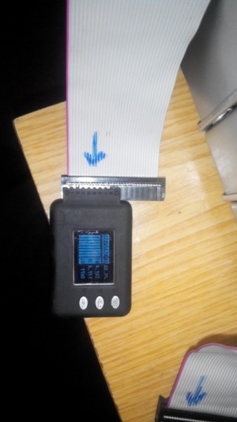

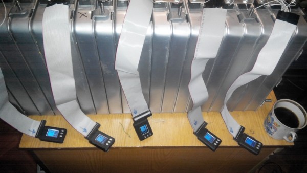

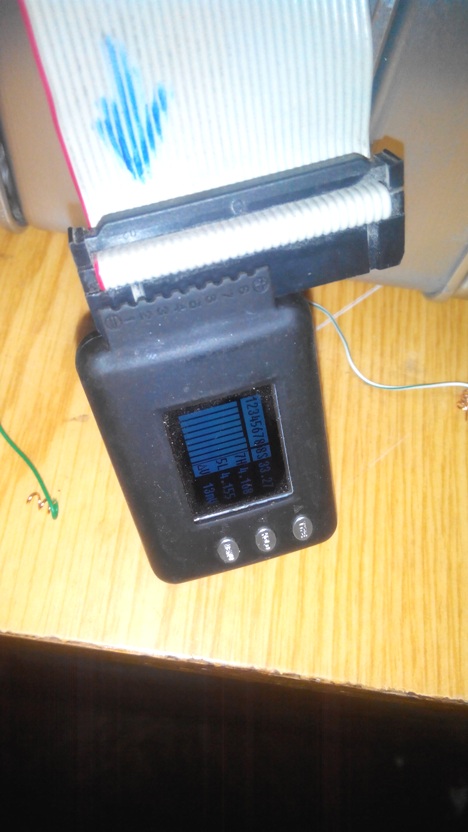

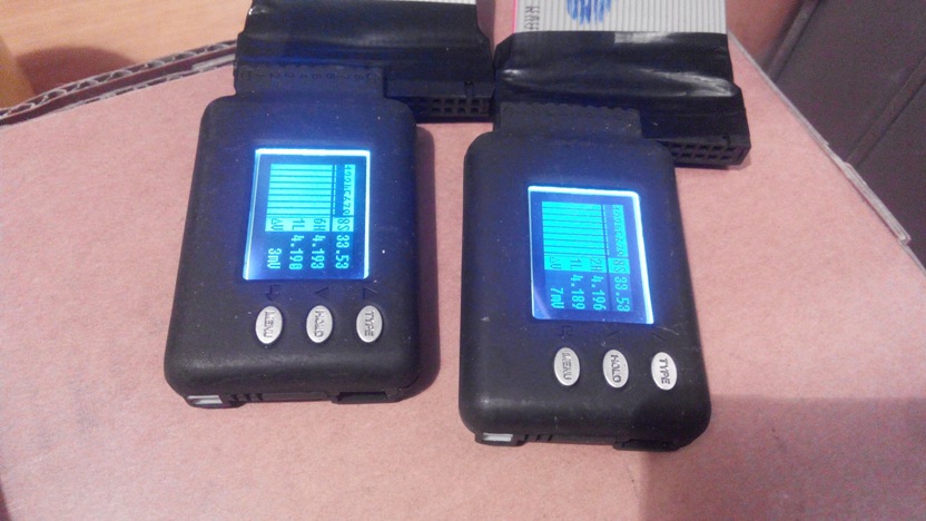

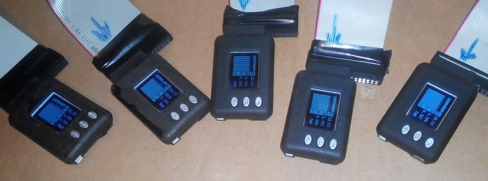

Потихоньку работа идет. Тормоза уже на подходе, значит нужно подготовить батарейку. Взял во временное пользование Cell-log, подключил их при помощи шлейфов от флопиков, и начал заряжать. Сейчас зарядил на напряжение до 4.17 на ячейку, в понедельник хочу подтянуть I-Maxом некоторые ячейки, которые чуть отстают. А в целом картина довольно таки не плохая - при таком напряжении разбаланс до 15мв на 8 ячеек.
