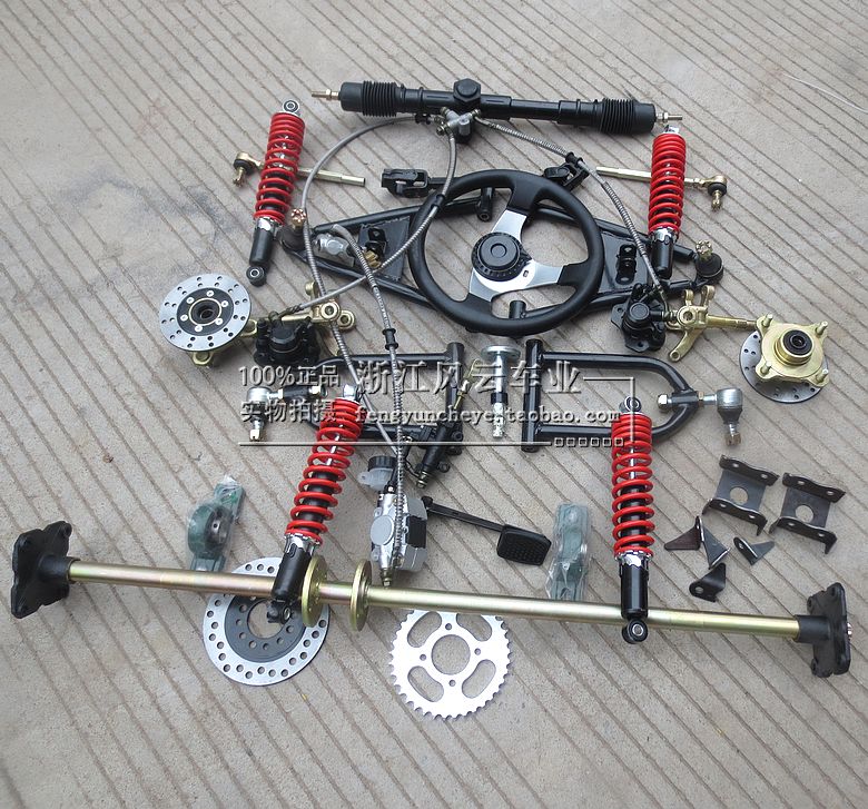

Случайно наткнулся на автомобильный набор собери самhttp://ru.aliexpress.com/item/Kart-Accessories-converted-electric-steering-wheel-vehicle-ATV-drive-axle-suspension-system-front-and-rear-axles/32247737637.html?aff_platform=aaf&aff_trace_key=6007a77b0c6a47eea87bc3d54c52748e-1461235209479-04291-jEImEUzRn&sk=jEImEUzRn%3A&cpt=1461235209479 всего 565 бакинских. Довольно годный пример легкой машинки, ее еще обшить, вообще чудесно было б :) .
HTB1KMBBGFXXXXaAXVXXq6xXFXXXx.jpg [ 153.71 КБ | Переглядів: 10392 ]
HTB1u_V7GFXXXXcxXFXXq6xXFXXXk.jpg [ 121.53 КБ | Переглядів: 10392 ]
#20747Повідомлення 21 квіт 2016, 15:01
Да, сама идея, чья бы она ни была : -собирать набор лёгких дешевых деталей и продавать их , как комплект для самосборки - ЗАМЕЧАТЕЛЬНА. ! Как и уже собранные, готовые машинки , по заказу покупателя, протестировавшего-оценившего изделие.! !
..... Правда , что касается именно этого набора, с цельным задним -картинговым мостом, то следует иметь ввиду, что КАРТ- не транспортное средство. Он специфичен. Его з.мост не годится , ни гольф кару, ни дорожной машинке.

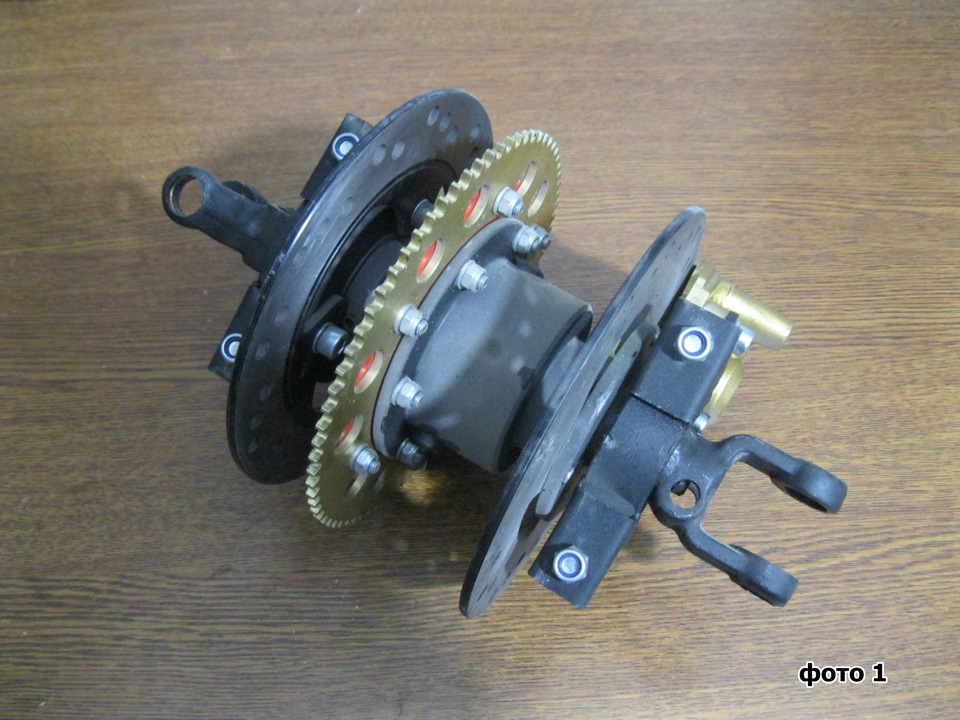

Вот тут статья https://www.drive2.ru/l/8464171/, как сделать задний мост с дифференциалом.
64ac9das-960.jpg [ 194.58 КБ | Переглядів: 10340 ]

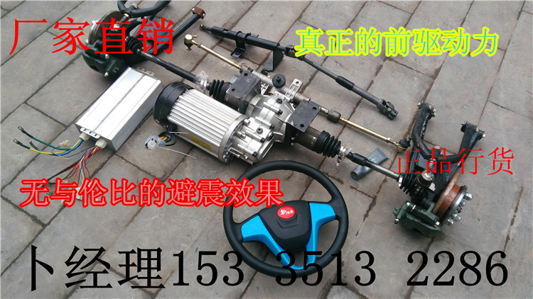

Еще 1 набор только уже передний привод. http://kupinatao.com/pages/item_detail. ... ick=bxj688
TB2qwizipXXXXXRXXXXXXXXXXXX_!!183527966.jpg [ 145.94 КБ | Переглядів: 10210 ]
#21705Повідомлення 15 трав 2016, 17:10
AwakaN писав(ла):
что-то с ценой не то....
#21712Повідомлення 15 трав 2016, 18:06
Звідки: Украина, Житомир
Дякував (ла) 60 Подякували 91
Цена там по хитрому (по китайски), в графе ЦВЕТ выбирается набор, на пример набор с 3000w движком стоит 513 енотов.
#21714Повідомлення 15 трав 2016, 18:09
Да ! Как то уж слишком привлекательно , что бы быть правдой. Ясно -ПОДВОХ!, но не ясно где ?
#21715Повідомлення 15 трав 2016, 18:22
По ходу цена всего, без контроллера. Если таки да то цена довольно адекватная.
