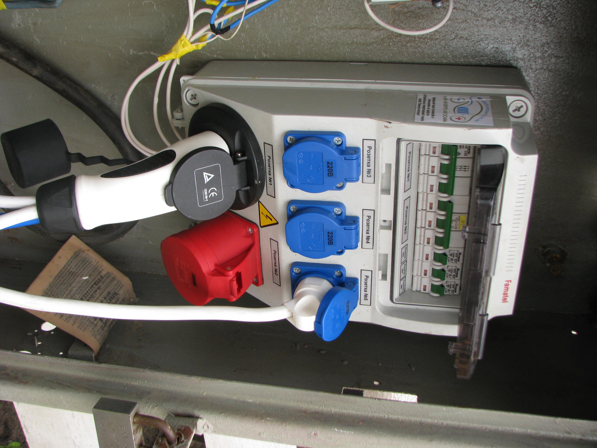

Ну и у нас в клубе ящик улучшается. В нём появилась очень необходимая для электромобилей розетка Mennekes. Правда цена тоже поднялась до 8500грн.
IMG_5533.JPG [ 324.59 КБ | Переглядів: 11447 ]
