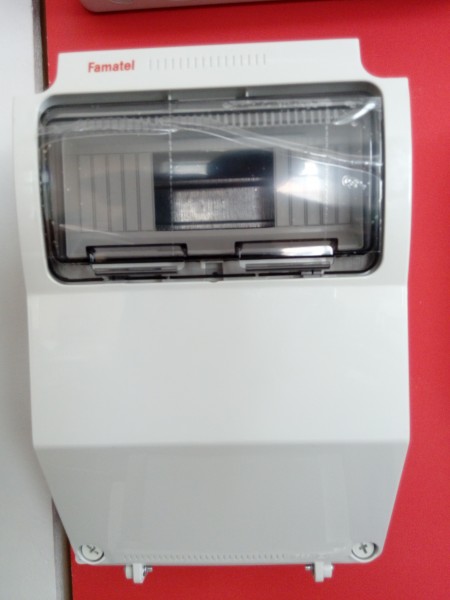

Итоговая конфигурация выглядит так .
1. корпус
2. диф.реле 40А,4 полюса
3. автомат защитный 32А 3 полюса-1шт.
4. автомат защитный 16А 1 полюс - 2 шт.
5. розетка 5пин32А 380В - 2шт.
6. розетка 16А 220В -3 шт .
P60526-160307.jpg [ 2.1 МБ | Переглядів: 26278 ]
Востаннє редагувалось Вячеслав М 27 трав 2016, 10:17, редаговано 1 раз.
#22134Повідомлення 27 трав 2016, 10:13
Звідки: Украина, Запорожье
Вячеслав М писав(ла):
1. корпус
ВячеславМ, а как Вы подключаете 3 розетки SCHUKO через 2 однополюсных автомата?
Аналогичный вопрос в отношении 2-ух розеток 5пин32А - через 1 трехполюсный автомат?
Если подключить нагрузку во все предусмотренные розетки, и нагрузить их по максимуму,
то какой максимально допустимый ток может протекать по КАЖДОЙ фазе ВВОДНОГО кабеля?
Я думал, что этот зарядный щиток может потреблять от точки подключения до 32+32+16=80 Ампер
по каждой фазе (это при максимальной нагрузке). Понимаю, что это много, но такое количество розеток
предполагает такой вариант использования данного зарядного щитка.
З.Ы. Я ни в коем случае не придираюсь и не критикую, я просто хочу понимать,
на какую мощность нагрузки рассчитан такой зарядный щиток, и как в дальнейшем его можно эксплуатировать.
#22140Повідомлення 27 трав 2016, 12:52
Уважаемый Fansite ! Ваш вопрос абсолютно корректен . Я исходил из того , что максимальная мощность от сети будет 22 кВт , или 32 А .Вероятность одновременной зарядки 2-х Тесл очень невелика , в крайнем случае поделятся . для 2-х Лифов 32 А хватит вполне . Плюс 7 кВт можно взять от однофазных Шуко . С автомата 32А подключаются две розетки 32А 380В . И с одного автомата 16А будут подключены 2 розетки на 220 В .
#22141Повідомлення 27 трав 2016, 13:14
Спасибо за развернутый ответ. Теперь схема ясна. Все приемлемо, вот только для третьей розетки Шуко я бы все же поставил отдельный автомат, иначе эта розетка утрачивает смысл. ИМХО.
#22147Повідомлення 27 трав 2016, 20:16
Для третьего автомата уже не хватает места , поэтому и сдвоили две розетки .
