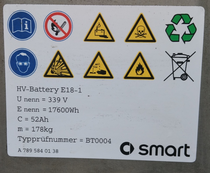

нет ли у кого инфо о батарее Смарта? Интересует что и сколько чего внутри. Я так понял были старые(max. voltage391 V energy content17,6 kWhcapacity35 /55kWhweight175 kg) и новые(.403 V energy content17,6 kWhcapacity55 / 76kWhweight178 kg )Параметры на сайте изготовителя.https://www.accumotive.de/en/competences/automotive/

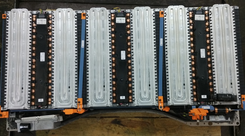

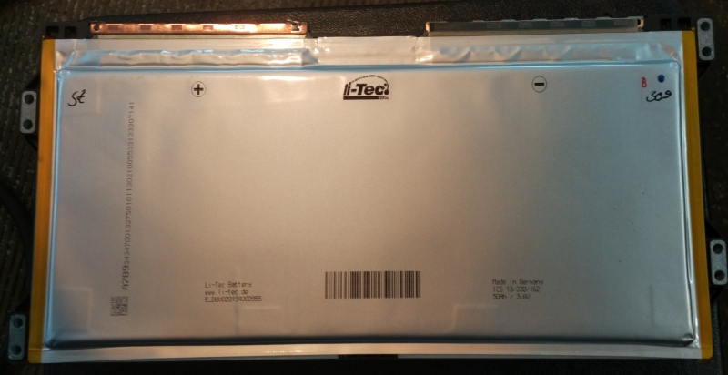

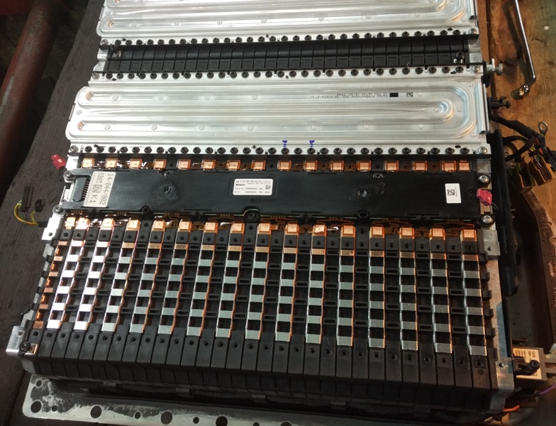

Внутри три ряда по 31 ячейке – итого 93 шт. Сверху система охлаждения через резинку на выводы ячеек.
Обратите внимание – ячейки по 50 Ач, а стоит их соединить и вставить в корпус, и вуаля - уже 52 Ач!

Некоторые особенности батареи Смарта.
В принципе, как и другие электрички, нельзя надолго оставлять машину не заряженной. Потому как после определенного порога напряжения идет ускоренный саморазряд, почти до ноля. Самое интересное, что ячейки не умирают, по крайней мере, не все. После трех месяцев простоя зимой разряд был до 0,3 В на ячейку, умерло всего две ячейки. В другом случае после годового простоя (а может и больше) в живых осталось только 8 шт. (<10%), но неизвестно, что там с емкостью.

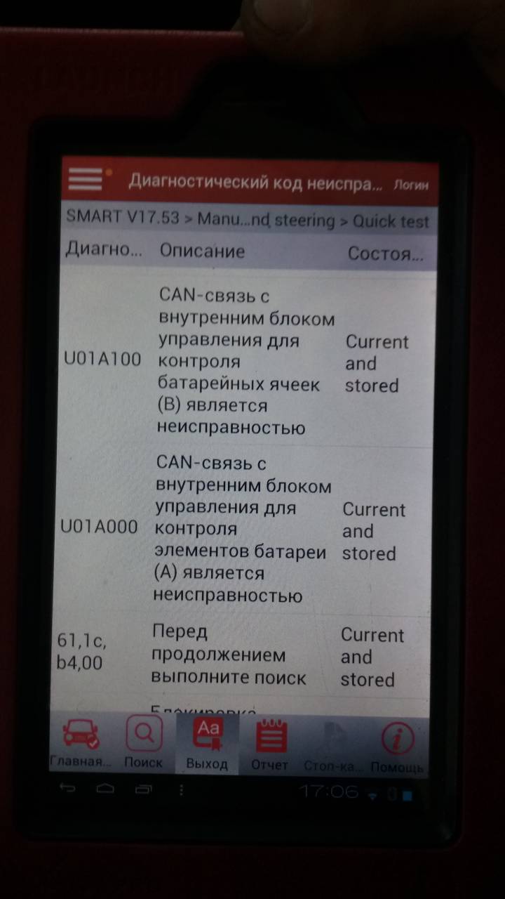

кто знает по ремонту смарта?
получили смарт, на нем была в 0 севшая 12в батарея. после зарядки батареи получаем такие сообщения на панели:
HV System Workshop
Drive sys Engine Off
ездить и заряжатсья не хочет. через ОБД ничем не смогли ничего прочитать.
smarterrors.png [ 227.6 КБ | Переглядів: 23657 ]

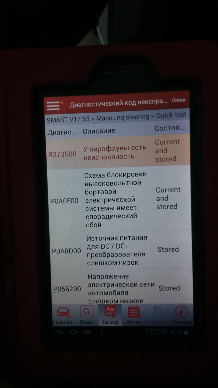

по ошибкам
0-02-04-562e95a1a77b87805e57b287f254d4b86d976ed06133a4d33e3b46e054a61a61_full.jpg [ 60.13 КБ | Переглядів: 23647 ]
0-02-04-c9e0a00289d0dc7498713bf858869132b0a2d0d35d0b8164ca188fcb1d115d0b_full.jpg [ 65.2 КБ | Переглядів: 23647 ]
0-02-04-d7f2dc25aece4d985169e9d2ef5b585b11e5d5f4497b995be05d27e0dc0a4bfd_full.jpg [ 50.38 КБ | Переглядів: 23647 ]
0-02-04-e75b6620d9a0240cc3e476893a423a7d0c281da25095bffdea2ddb99516c1563_full.jpg [ 57.16 КБ | Переглядів: 23647 ]
