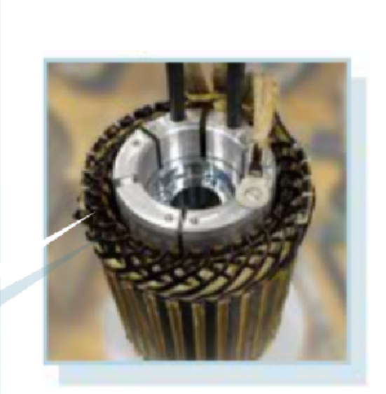

А в приведённом двигателе не всё так просто для реализации работы по такому принципу нужно 24 мостовых ключа, что бы можно было коммутировать каждую обмотку отдельно, как это показано на слайдах презентации.
Еще одно заметил постоянные магниты имеют форму необходимую для нормальной работы двигателя, раньше на это не уделяли внимания а тут видно что магнитам придана оптимальная форма.
Пересмотрел несколько раз презентацию и могу сказать что это ЛАПША Там стоит стандартная намотка 24/8, а тот кто рисовал далёк от темы.
