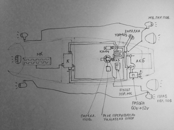

Ну что ж, с выбором компонентов определиться более-менее удалось.
Теперь нужно нарисовать схему, понять где расположить предохранители и т.п.
Из моих скудных знаний следует что предохранители располагаются на проводе по которому течет ток (плюсовому). Заземление происходит путем прикрепления минусового провода к металлическому кузову. Из того что сказали в теме ранее, для силовой проводки можно использовать медный кабель сечением 20мм2 (AWG 4) и предохранители 100А.

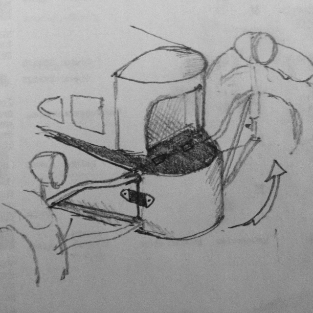

Это само собой. Качественный муляж двигателя сам по себе должен стоить денег. Которых у меня не так и много.
Также напоминаю что возможен будет вариант без муляжей с соотв изменением дизайна. Вот, набросал экспромтом один из вариантов - такой себе полукруглый "фартучек", который будет открываться вверх (или же вбок) и оттуда можно будет доставать или засовывать обратно батарею. Или что нибудь другое.

Wurger писав(ла):
По ряду причин, кузов не используется как проводник, то есть, и плюс и минус силовой проводки - медные провода выбранного сечения. Плавкий предохранитель нужно ставить с некоторым запасом по току, на 150-200 ампер.

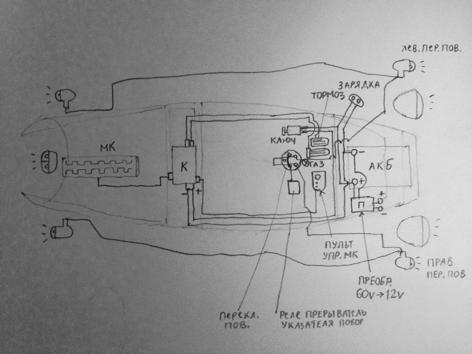

Начал делать наброски, но понял что слишком мелко и еще нужны цветные карандаши для проводов :-) завтра куплю и продолжу :-)
UPD: Стащил несколько карандашей у дочки, продолжаю работу...
image.jpeg [ 1.54 МБ | Переглядів: 11099 ]

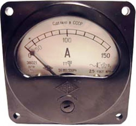

ретро амперметры и вольтметры ссср по 40 грн на радиорынке
Коментарій до файлу: вот такие и ему подобные
Слона то я и не приметил. Спасибо, туда потом и наведаюсь.
