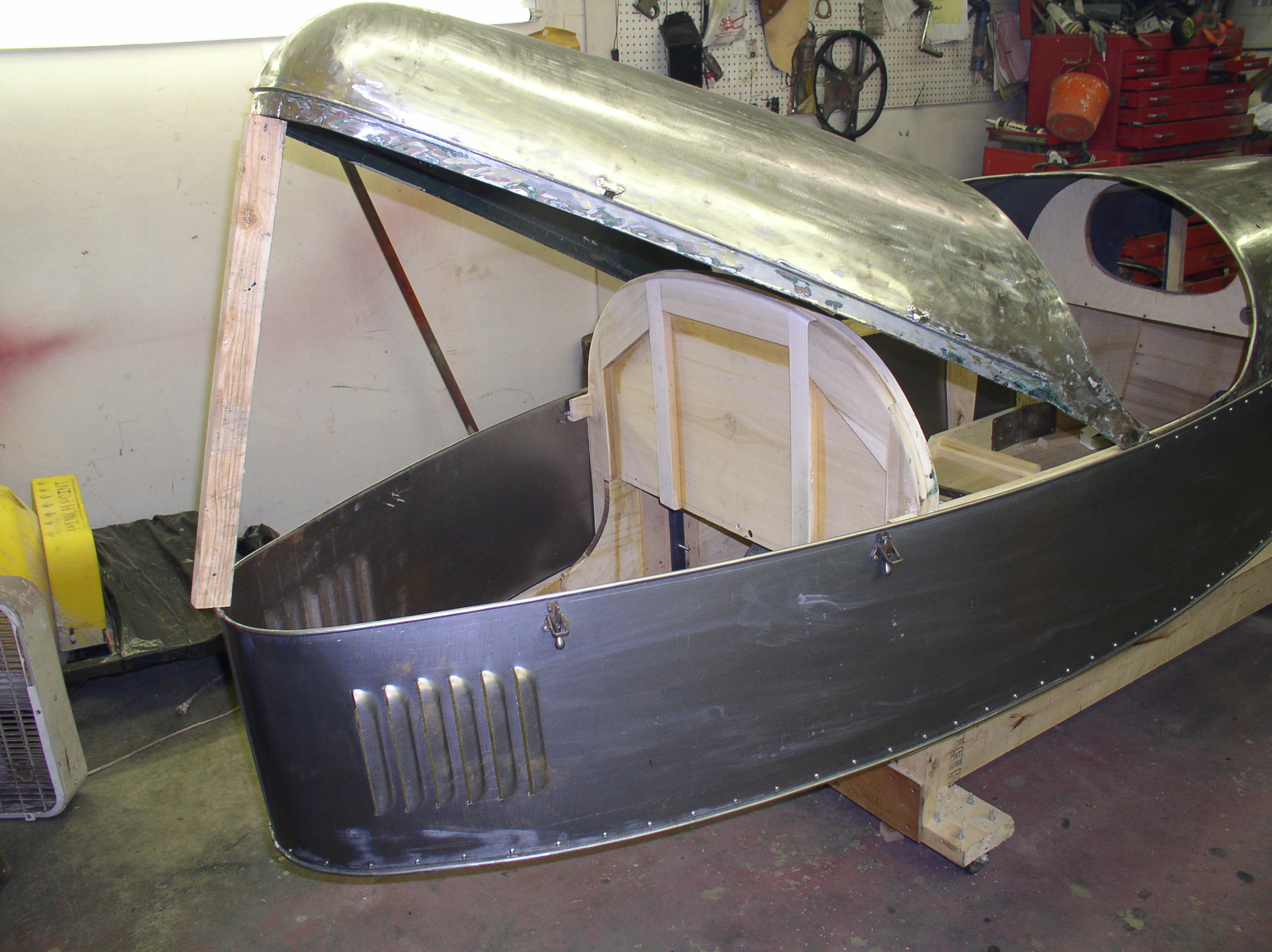

Объясняю. Чтобы изготовить вот такую верхнюю крышку из металла,
http://www.madaboutmorgans.com/content/ ... 4770_5.jpg
нужны особые инструменты и специалисты. Которых нет или очень сложно найти. А если найдутся (это будут кастом мото ателье), то уверен что заломят цену подороже стеклопластика. Там особая клиентура и цены соответствуют. А мест где искать таких мастеров по вменяемым ценам - я к сожалению не знаю.

Да, спасибо. Как я писал выше - все видео по морганам уже давно отсмотрены. Нужен либо инструмент под названием английское колесо - либо тот, кто выстучит деталь молоточком вручную. Таковых пока не найдено. Но еще не вечер, до изготовления чертежей срок есть.
