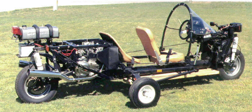

Шота, а чего бы вам схему автоцикла не опробовать? О которых я писал неоднократно
Возможно разгонные характеристики будут ещё выше.
Колес опорных только два и оба ведущие.

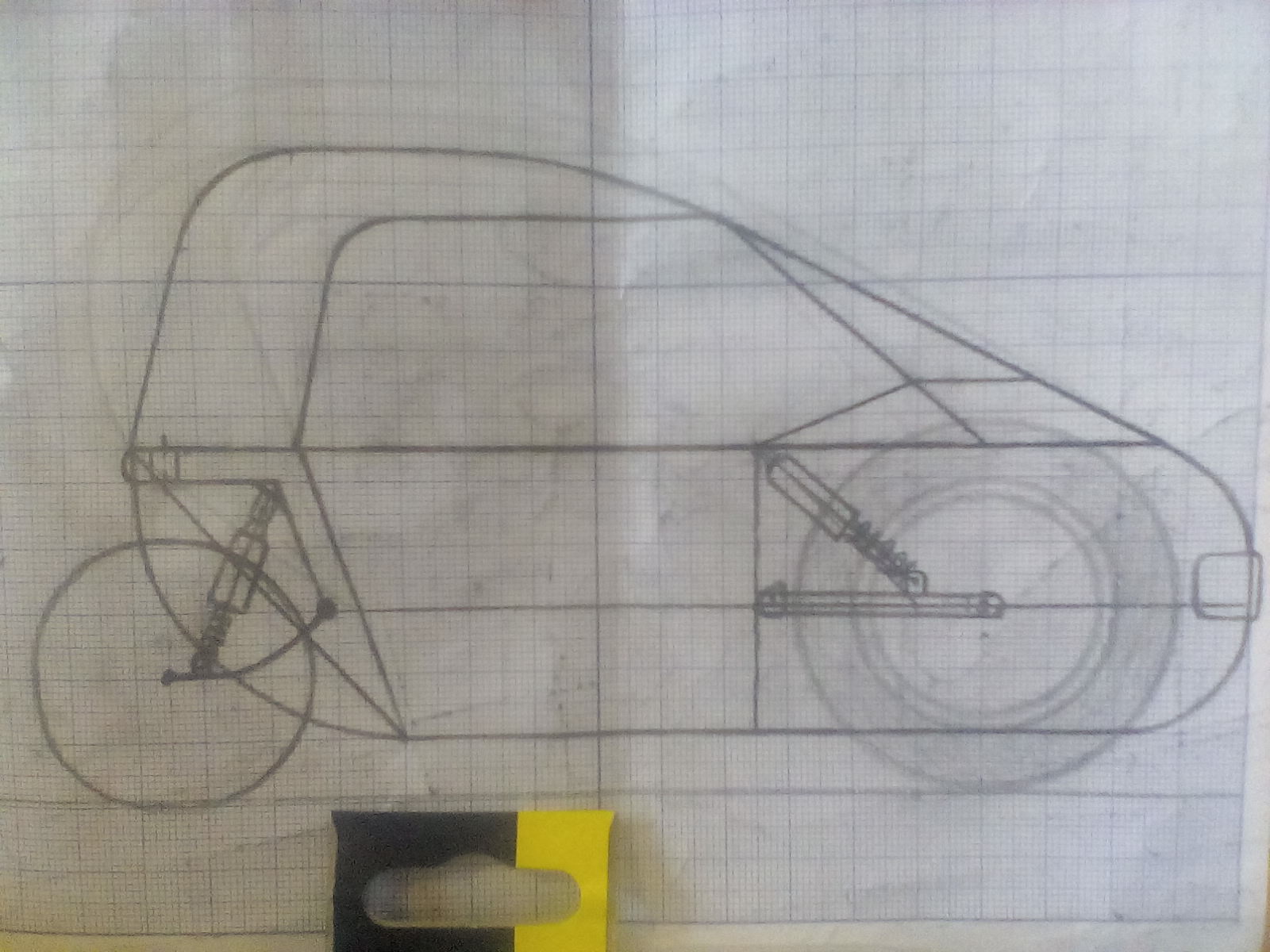

Пробег Страйка приближается к 10000 км, думаю к первому августа как раз достигнет этой цифры. Полет нормальный, все узлы и агрегаты отработали на отлично, Страйк не потребовал никакого обслуживания и вмешательства. Обшивка из ПВХ хорошо себя показала, особенно в жаркие дни, оставаясь абсолютно холодной и в машине не было душно. Так же успешно пережила падение большой ветки сухого дерева, получив незначительные и легкоустранимые повреждения. В целом аппаратом очень доволен, осенью планирую построить Страйк 2 на этих же агрегатах тк свинцовое прошлое этой конструкции не позволяет извлечь еще более высокие характеристики. Аппарат тяжеловат и центр тяжести тоже высоковаты. Новый Страйк планирую сделать по схеме Toyota i-road с передними ведущими мк и задним поворотным колесом, только без системы наклона. Хочу сбросить 50+кг веса и понизить центр тяжести, чтобы можно было в полной мере реализовать возможности мк. Рассчитываю достичь максимальную скорость 100 км/ч.
#24957Повідомлення 28 лип 2016, 11:39
Один из вариантов Страйк 2. Передние колеса те же мк, что сейчас стоят на Страйке, заднее управляемое скутерное. Передние ведущие и тормозящие, так они будут гораздо эффективнее тормозить чем сейчас.

Шота. Ты уже однажды проигнориравал общепринятую азбуку , сделав Страйк выше, чем шире и длинее. Так убедился же, что ездить то на нем опасно! , что и учёл в проекте Страйка2. Так зачем же ты добавляешь ему очередной "ЗНАК НИЗКОПРОБА ?.................
...Рулевая трапеция, - ЭТО НЕ ПРИХОТЬ НЕКОЕГО БЕНЦА, а обязательное отличие
не тихоходного моторного ТСа, от ручной тачки, тележки, коляски и конной телеги. Катить параллельные колеса по дуге, втрое тяжелее, но и с поперечной пробуксовкой -провокация заноса. Не тяни прогресс назад, одумайся.
#25014Повідомлення 29 лип 2016, 14:34
Во- первых Страйк не выше чем шире и тем более длиннее, я уже об этом писал. Во-вторых устойчивости у Страйка предостаточно, например по кольцу на проспекте он идет с такой скоростью, на которой не могут идти многие четырёхколёсные тс (Мерседес спринтер), другое дело, что мне хочется машину не с устойчивостью буса, которой более чем хватает для езды, а машину с устойчивостью спорткара. На такую схему меня подтолкнула Toyota i-road, машина современная и прекрасно управляемая без рулевой трапеции.
#25023Повідомлення 29 лип 2016, 17:36
Постройку Страйка 2 буду освещать в новой теме тк это совсем другая машина.
