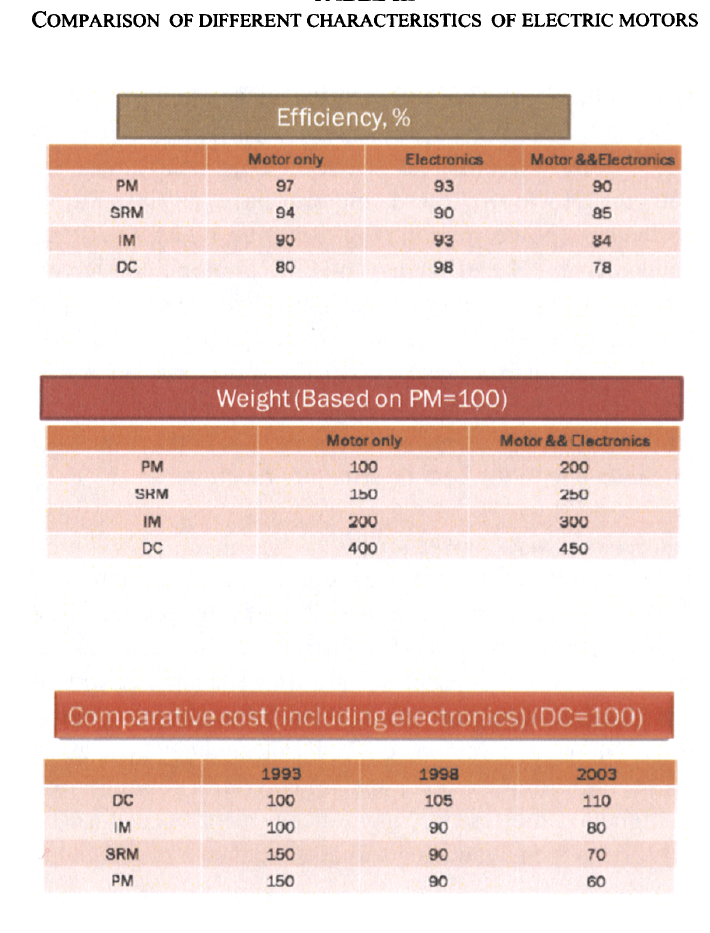

Михалыч, при всем уважении, но сериесник, коллекторный ДПТ, это вчерашний день, самый низкоэффективный двигатель из трех типов, перечисленных Вами. То, что он применяется самодельщиками, уже обсуждали, Вы сами справедливо упомянули "жабу" в качестве мощного стимула при выборе двигателя ими. Земноводное всегда всеми четырьмя лапами за дешевое, которое, как меня мама учила, хорошим быть не может.
"Хочешь хорошее и недорогое? Надо брать два - одно хорошее, второе - недорогое".
Чтобы аргументированно поставить точку в споре кто есть ху, синхронники с ПМ против коллекторников и асинхронников, славянка против молдаванки, приведу еще одну цитату от T-Duke, прошу извинить его за резкость - молод, горяч, но компетентен. Замечу, что его темы на электротранспорте.ру не вызвали возражений ни у кого, включая Дуюнова и Корхова, крыть-то нечем.
От T-Duke:http://electrotransport.ru/ussr/index.php?topic=35316.msg814845#msg814845
"Асинхронные двигатели по удельным характеристикам пасут задних. Славянка это развод для лохов. Известна комбинированная намотка уже сотню лет. И ничего сверх она дать не может. Просто некоторые гармоники во фазных токах могут быть меньше. Почему славянщики не проведут честный эксперимент и не сравнят двигатели незаславяненные и прославяненные хотя бы. Не будем впутывать сюда магниты. Пусть сначала докажут, что славянка ну ваааащее песец как заруливает обычные намотки. А потом пусть доколоупаются до двигателей с магнитами. Вот как к ним доколупаются, так и отколупаются, ничего не доказав.
По остальным параметрам у комбинированной намотки ничего выдающегося. Законы физики она отменить не может. И меди в пазы статора в 2 раза больше не поместится, как ни мотай обмотки. Если поставить рядом асинхронник и PMSM с одинаковыми диаметром и длиной ротора и количеством меди в обмотке, последний порвет асинхронник как Тузик грелку. Серьезные исследователи сравнивали разные типы двигателей и асинхронники серьезно проигрывают двигателям с магнитами. Особенно двигателям типа IPMSM.
При одинаковых параметрах и массе, асинхронники ПРОИГРЫВАЮТ двигателям с магнитами. И не было еще НИ ОДНОГО факта опровержения. Не блин, я тоже могу начать сравнивать 30кг IPMSM с 10кг асинхронником. В таком случае асинхронник ляжет и больше не встанет.
Вот сравнительная таблица разных типов двигателей по данным на 2003, пардон на 2008 год, это стоимость по данным на 2003 год:
10.png [ 803.88 КБ | Переглядів: 8312 ]
Из таблицы видим, что асинхронники (IM) занимают везде предпоследнее место, кроме цены. По цене почти первое место /:-)
Сейчас все еще лучше обстоит ибо цены на неодимовые магниты прошли свой пик, который был в 2011 году и резко упали. Даже по стоимости двигатель с неодимками дешевле асинхронника".
