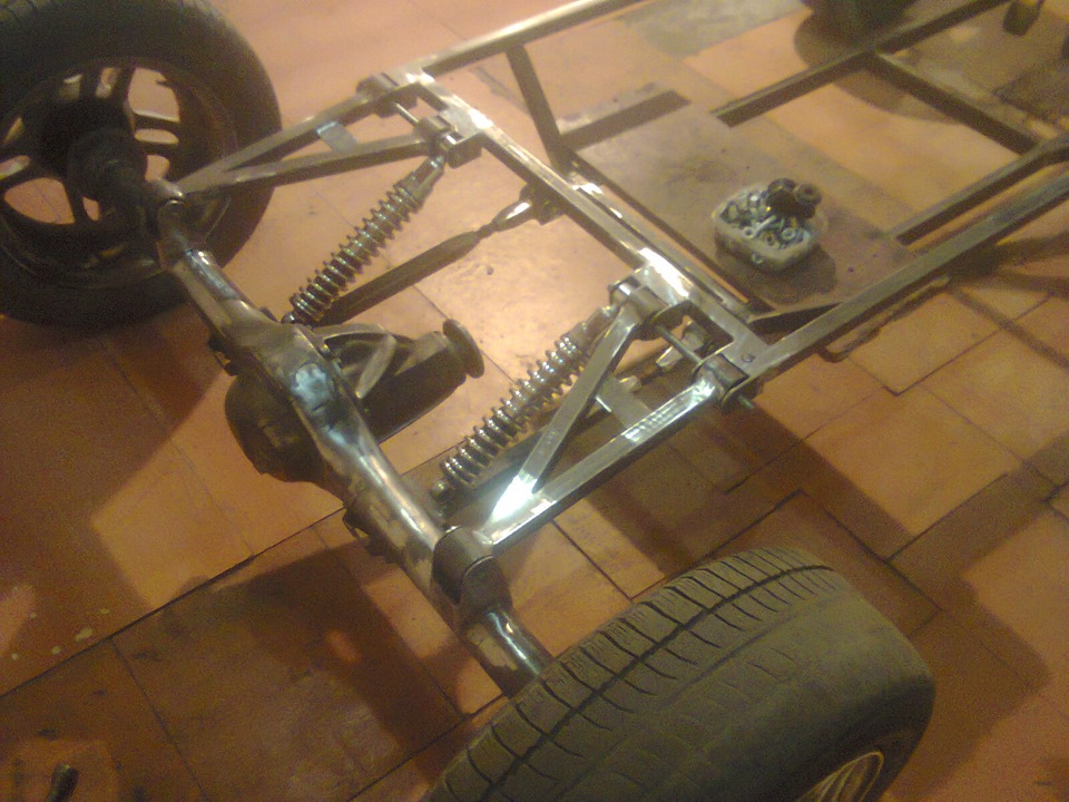

#24394Повідомлення 14 лип 2016, 21:17
Звідки: Николаев
Всем доброго времени суток! Сегодня закончил с задней подвеской! Получилось примитивненько, но работает все прекрасно, стало значительно комфортнее ездить. На днях займусь проектировкой каркаса кузова!)
Все никак не получу батарею, так и ездим на 36 вольтах :|
Trance - forever!)
#24409Повідомлення 15 лип 2016, 10:06
SITH89 писав(ла):
Подвеска сзади будет на рычагах с подшипниками и аммортизаторами
...я уже где-то высказывался по поводу подшипников в рычагах подвески :lol: ,но в вашем случае при отсутствии рез.мет.шарниров рычаги при артикуляции просто подломит...,ну да дело ваше как и что строить...
#24418Повідомлення 15 лип 2016, 16:25
Звідки: Николаев
SITH89 писав(ла):
Да я и не спорю.. Надо думать что-то лучше, но времени на это нету да и денег тоже, выбралось не много времени вот и решил заняться... Может посоветуете что-то толковое назад? На днях займусь каркасом, купил металла сегодня, денег уходит ппц... :?

#24423Повідомлення 15 лип 2016, 19:24
Звідки: Украина, Житомир
Дякував (ла) 60 Подякували 91
https://www.drive2.ru/l/5785735/
https://www.drive2.ru/r/selfmade/107666 ... ge=1#pager
11,45 задняя подвеска,
567da02s-960.jpg [ 196.76 КБ | Переглядів: 25324 ]
