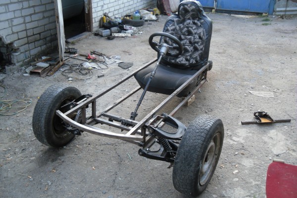

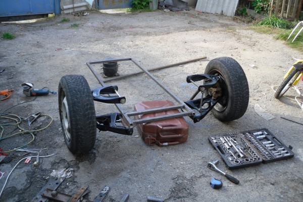

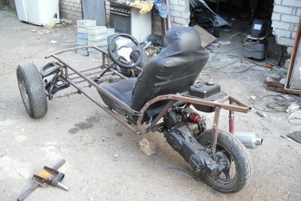

Ваш вариант))) http://buggy-plans.ru/forum/viewtopic.php?p=133923
0_81808_e98f06ef_XXXL.jpeg [ 447.81 КБ | Переглядів: 10344 ]
0_8180a_41ae7ab0_XXXL.jpeg [ 437.4 КБ | Переглядів: 10344 ]
0_80361_6cb6e119_XXXL.jpeg [ 500.1 КБ | Переглядів: 10344 ]

Olaff писав(ла):
Это далеко не лучший вариант геометрии
...блин! Только собираюсь "поумничать" по одной из моих любимых тем подвесок, так появляется ЭТОТ человек :D и говорит то,что я только собираюсь написать :P :P ( Олег,привет!)
Не вдаваясь пока в подробности - если проектируется "самоходная пляжная тележка" со скоростями до 40, то сойдёт любая конструкция,способная держать и поворачивать колёса :lol:
Если-же планируется ТО ,что задекларированно в первом сообщении - нужно радикально обновить знания (сужу по последним сообщениям автора - шо значит превращается в двухколёсный 8O ?). Упомянутое выше изменение колеи далеко не единственный важный фактор в работе подвески, в особенности передней - всё о-о-чень не просто и само конструирование заставляет учитывать массу иногда противоречивых факторов. Единственное,что пока сделано правильно - это решение использовать готовые решения,не изобретая велосипед. Теперь задача правильно! использовать и скомбинировать эти варианты.
И выбор пер.подв. вазоклассики на мой взгляд не самый удачный - палец шаровой нижнего рычага усилием пружины стремится вырвать, архаичная и капризная ступица на коничках,требующих постоянного внимания, тяжелые тормозные механизмы. Но даже взяв за основу этот вариант перекраивание кинематики подвески крайне не правильно - уж лучше оставили-бы как есть...
Опять же ,по моему мнению, лучше было бы рассматривать узлы от передних подвесок типа макферсон .

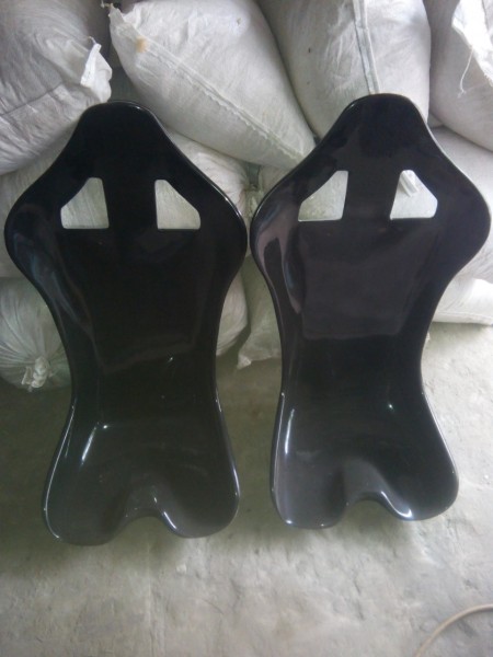

І я вже прикупив два сидіння і стояти вони будуть саме так як на фото.
сидіння тризуба.jpg [ 236.19 КБ | Переглядів: 10338 ]
Саме покупка сидінь дала відповідь нам на питання конструкторів - а яка має бути ширина рами?

Да слабина нижней шар опоры РАБОТАЮЩЕЙ НА ВЫРОВ, замечена правильно,
но ваш то передок будет на 200 кг легче.
Ми плануєм вкластись на весь конструктив в 300 кг. Тому передку у виконанні жигулівських важілів боляче не буде.
Підвіска макферсона мені теж імпонує, але вона за рахунок стійки змінить конфігурацію рами (висоту). А ми задумали невисоку приземисту платформу.

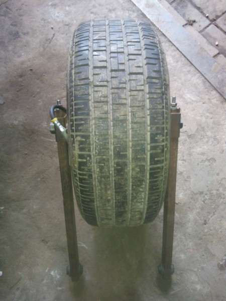

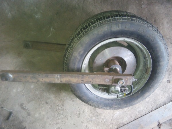

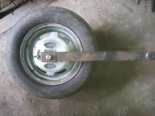

З заднім колесом теж трохи повозились. Всі три колеса задумали взяти у 13".Найширше яке довелась нам знайти за недорого було 205 на 60 . Щоб надати колесу більшої ширини довелось розрізати диск і нарощувати на 40мм з допомогою полоси.
зад колесо.jpg [ 249.47 КБ | Переглядів: 10334 ]
Вид заднього маятника з гальмівним супортом від вісімки, та мотозіркою для ланцюга
зад.jpg [ 242.88 КБ | Переглядів: 10334 ]
зад з супортом.jpg [ 236.75 КБ | Переглядів: 10334 ]

Дякував (ла) 1250 Подякували 1274
Ещё раз заострю внимание автора - ваш вариант подвески ошибочен и даже ОПАСЕН! Уж если выбрали вазовскую подвеску, используйте все её элементы как есть! И углы по возможности копируйте с исходника,ну разве что продольный угол наклона оси поворота на градус-полтора можно увеличить.
И ещё,может фото обманчиво, но для моделирования рычаги должны быть параллельны поверхности, посмотрите по документациям ваза для расстояния до балки перед регулировками углов.
(П. С. Торм.цилиндр 08 в гориз.положении склонен к завоздушиванию)

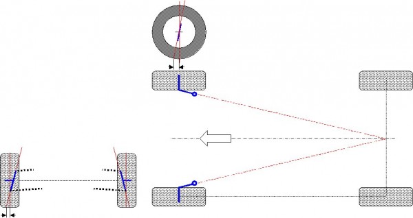

Подвеска стандартная (развал, кастор , аккреман). Желательно такого и придерживаться.
Suspension_Steering_Geometri.jpg [ 54.3 КБ | Переглядів: 10314 ]

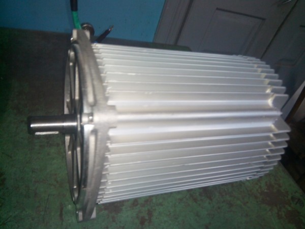

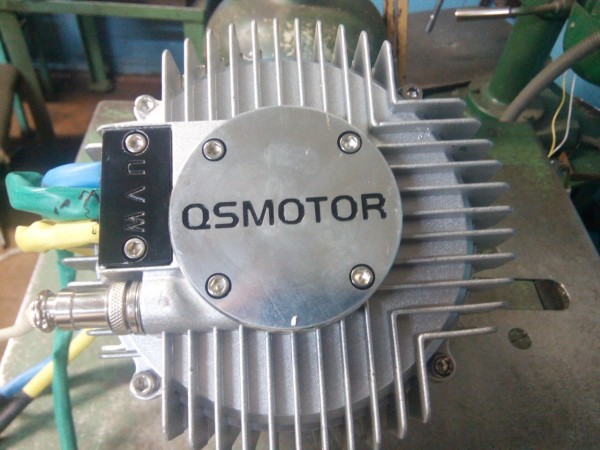

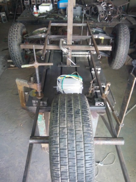

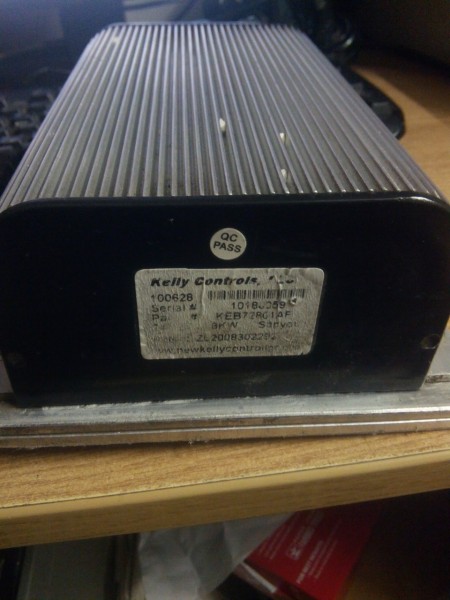

Трихи інф.що до енергооснащення.
В моїй колекції двигунів залежався Кваншунь на 8 кВт http://www.cnqsmotor.com/en/article_rea ... r/294.html
Купувався на проект електромотоциклу.
Думаю його першим встановити в раму і провести тестування.
двигун тризуб (1).jpg [ 240.99 КБ | Переглядів: 10312 ]
двигун тризуб (2).jpg [ 226.57 КБ | Переглядів: 10312 ]
А також маю до цього двигуна контролер Келлі
келлі для тризуба.jpg [ 238.59 КБ | Переглядів: 10312 ]

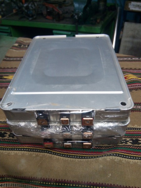

Та 10 шт. ліфовських "консерв"
консерви.jpg [ 243.09 КБ | Переглядів: 10312 ]
Ще є в наяності цикл аналіст.
Дайте пораду як це все зібрати до купи... :hilfe:
Как всегда не могу не согласиться. С углами можно ещё поиграть, например приопустить внутреннее крепление верхних рычагов , но всё это имеет смысл делать по результатам испытаний с предполагаемой развесовкой и что самое главное с пониманием принципов работы автомобильной подвески. Для этого предложил бы срочно прочитать книгу Й. Раймпеля "Шасси автомобиля", легко найти в сети, хорошо читается (даже перед сном :) ). Думаю после этого вопросы пропадут сами по себе.

Двигун ми встановимо в раму .Трансмісія буде у вигляді : зірка на двигуні, ланцюг, зірка на задньому колесі.Мала зірка на двигуні 15т, велика на калесі 45т.
шассі.jpg [ 135.82 КБ | Переглядів: 10284 ]
На вище викладені роботи витратили два тижні неспішної роботи.
#24541Повідомлення 18 лип 2016, 08:45
Редукция 3 к 1 - маловато, однако. Судя по вн.виду, мотор не сериесник, который и в 10 раз может перегрузится на старте. Если это БЛДС с пост магнитами, то макс вдвое. Но , стартовый момент с нуля , может быть меньше номинального, Тогда, тронется ли и на подъём ?
