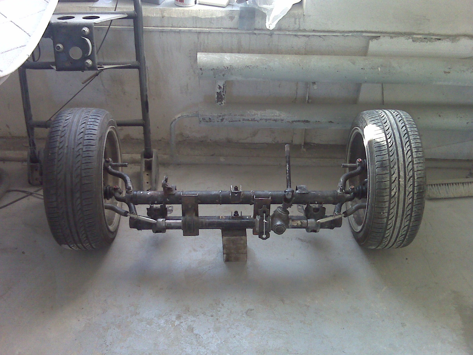

У вас конструкция на стандартных рычагах а вы хотите как на заз
912942.jpg [ 62.46 КБ | Переглядів: 11907 ]
398f45u-960.jpg [ 491.82 КБ | Переглядів: 11907 ]
#24993Повідомлення 29 лип 2016, 08:43
Однако, Коллеги, обратите внимание, на очень красивое изображение, правильной классической двухрычажной подвески, С КЛАССИЧЕСКОЙ ЖЕ ОШИБКОЙ ПРИМЕНЕНИЯ НИЖНЕЙ ШАРОВОЙ ОПОРЫ , РАБОТАЮЩЕЙ НА ВЫРОВ ! Именно потому у ВАЗов 01 -07 , -репутация ЛИДЕРОВ ПО ОТВАЛУ ПЕРЕДНИХ КОЛЁС ! Может вырвать шаровой палец и из штампованного корпуса, и с другой стороны из конуса ( конус не держит вибронагрузок на выров, тем более, уже при люфте, когда и резьба не справиться).....................
Инфа, для размышления вдумчивым конструкторам, как яркий пример :.....
- НЕ ВСЁ ПРАВИЛЬНО, ЧТО ФИРМОВО, ДАЖЕ , ЕСЛИ ТРИЖДЫ СЕРТИФИЦИРОВАНО!
