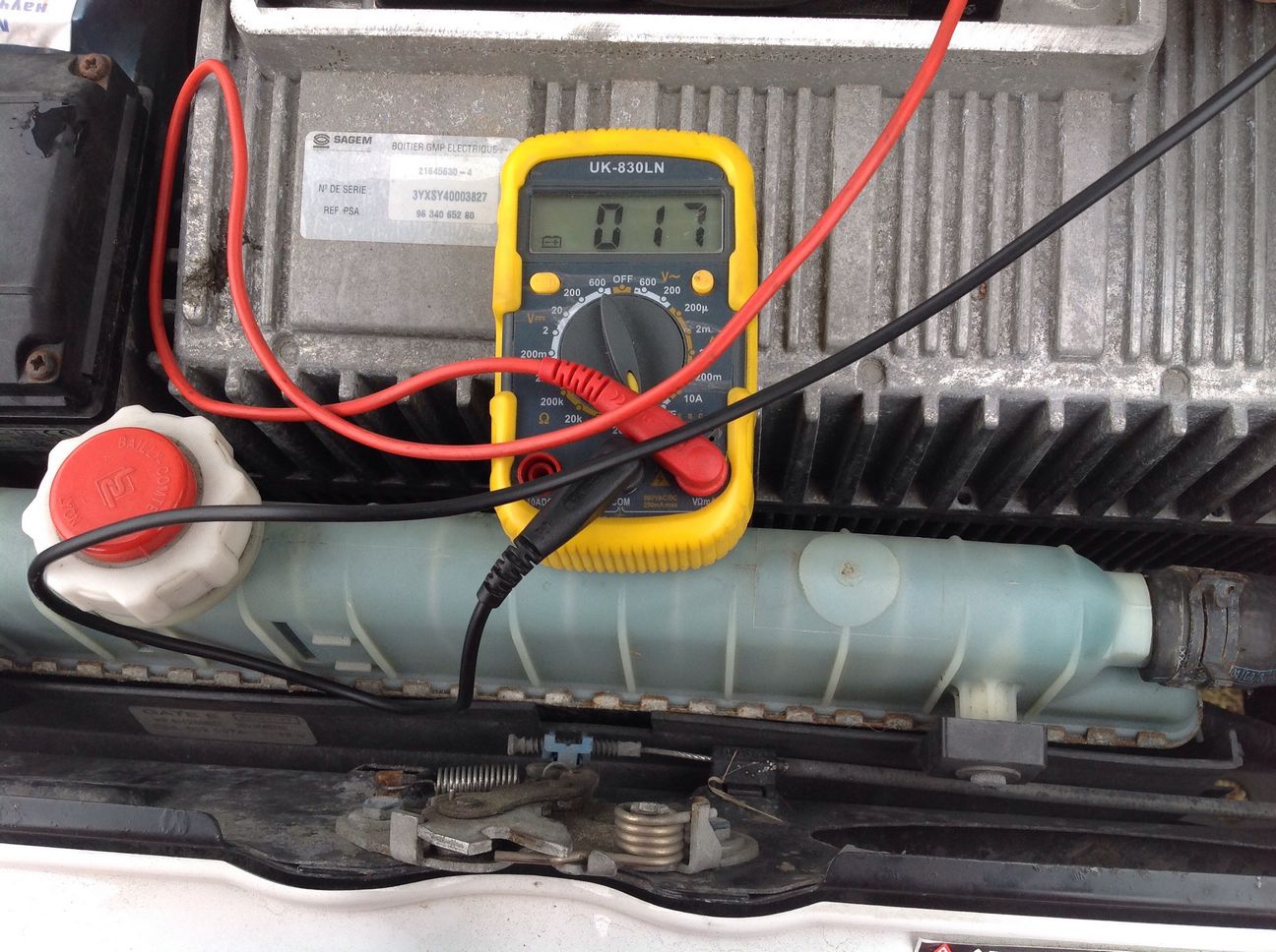

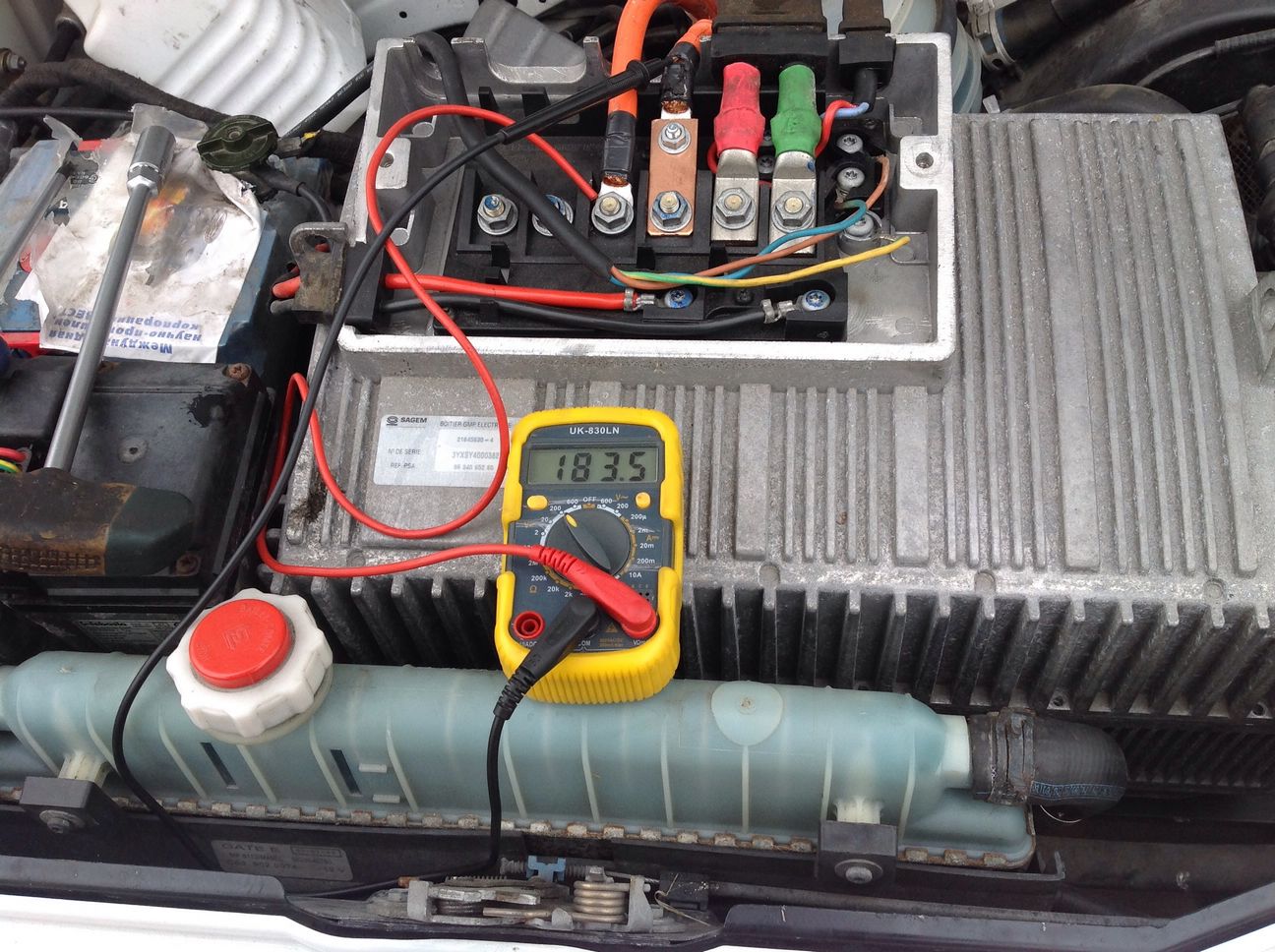

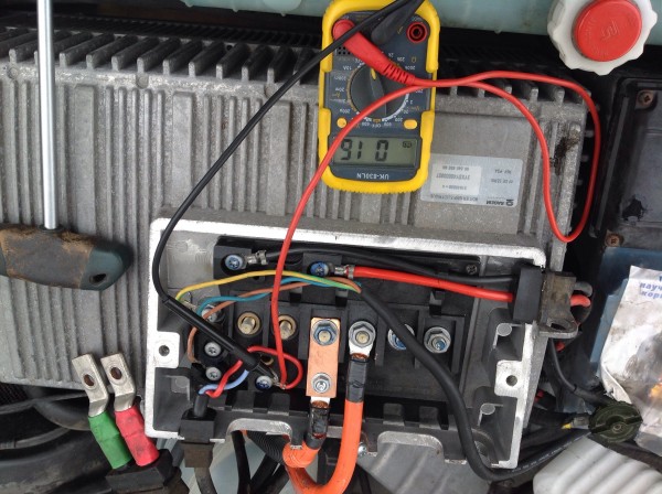

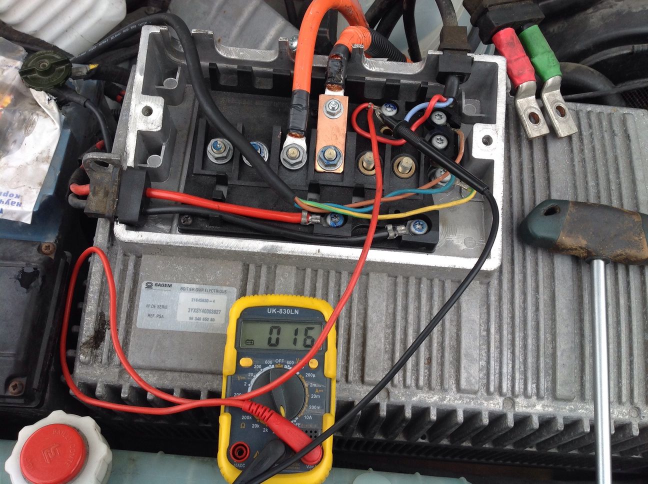

Опір є і на тяговій обмотці і на збуджуючій. Але чому фотки перевернуло?
image.jpg [ 1.51 МБ | Переглядів: 11211 ]
Коментарій до файлу: трохи невдачно, це опір на тяговій
image.jpg [ 1.43 МБ | Переглядів: 11211 ]
image.jpg [ 1.48 МБ | Переглядів: 11211 ]
Електропробіг 13000км. на Партнері за 6 місяців.

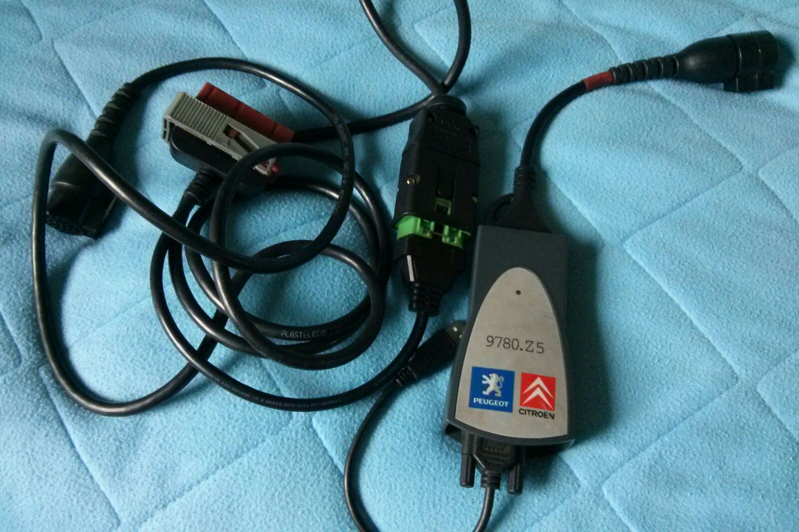

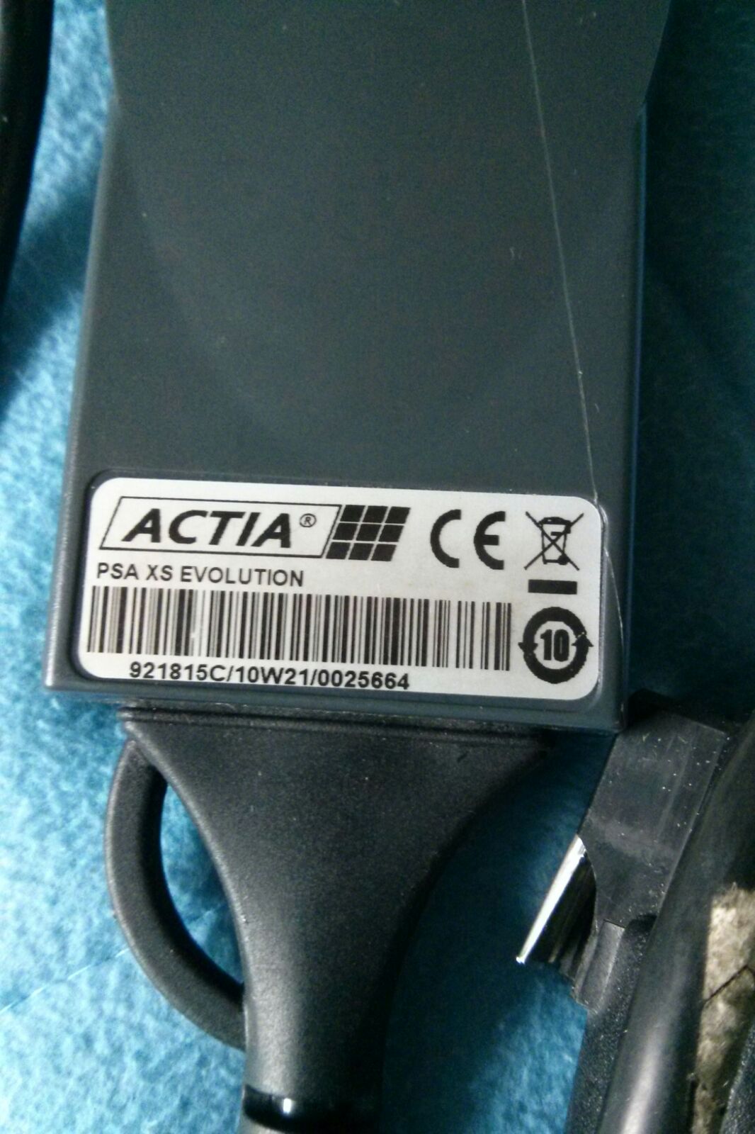

А вообще было бы хорошо Lexia 3 подключить и посмотреть есть ли ошибки. Китайская копия на ней написано:
IMG-20161002-WA0012.jpg [ 199.26 КБ | Переглядів: 11174 ]
Выглядит так:
IMG-20161002-WA0013.jpg [ 256.47 КБ | Переглядів: 11174 ]
С программой PP2000 (Peugeot Planet подходит и для Ситроен)

Куплю мабуть сьогодні obd сканер а то як сліпий, що він ще покаже, тільки який кращее купувати?

Ні разу не реклама, але саме те що Вам потрібно:
https://www.olx.ua/obyavlenie/lexia-3-d ... d19ba203c4
або можете в пошук вбити lexia.
або з аліекспрес:
https://ru.aliexpress.com/item/Lexia-3- ... a018f5b662
там буде трохи дешевше і більше перехідників, але довше...

Pasha-moto писав(ла):
Ну так лучше Lexia 3 Вам и не подсказать))
1500грн не плохая цена на OLX что по ссылке выше... (но оригинал стоит много, почти везде китайская копия, которая тоже работает)
Смотрите только одно, есть старые версии работающие только с Windows XP 32 bit!!! Есть и на Windows 7 работают...

Добре, щітки сьогодні викручу подивлюсь але я міряв тестером то на двигун не поступає напруга!
