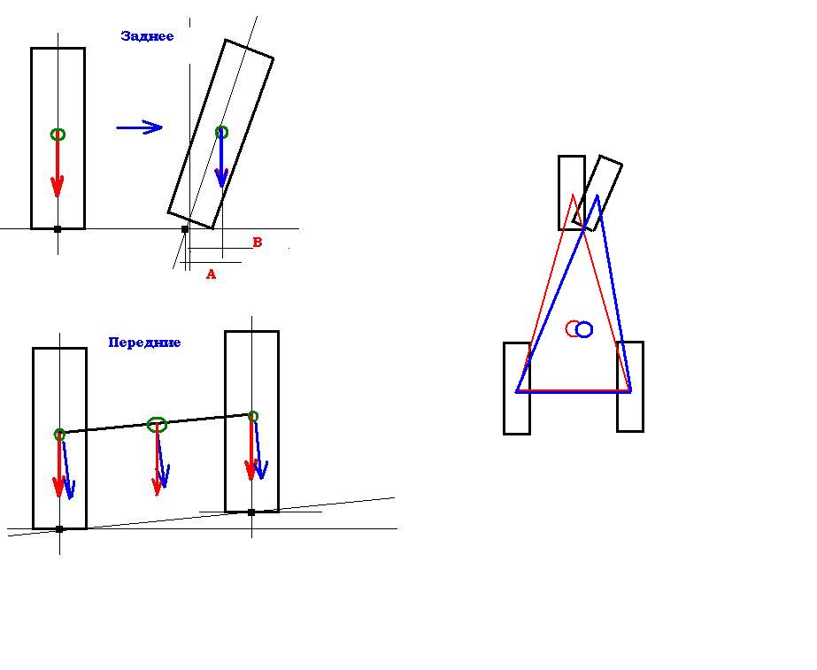

... кроме того,
что меняется расположение центра тяжести,меняется ещё и расположение передних колёс:
внешнее к повороту колесо "оттягивается" немного назад,а внутреннее - вперёд, соответственно меняется форма условного треугольника колёс - от условно равнобедренного он стремится к равностороннему и результирующая центробежных сил "направляется" к внешнему колесу и немного ниже ,т.е. опора в виде этого внешнего колеса располагается дальше той точки в которую направлен вышеуказ. вектор. (блин,как-же сложно для меня словами описывать эту модель - на листике-бы,да с карандашиком). Вот эта кинематика в купе с НЕБОЛЬШИМ поворотом заднего колеса и обеспечивает манёвренность и ОТНОСИТЕЛЬНУЮ устойчивость аппарата.
Позвольте не согласиться с тезисом в целом
1.Маневренности выдвижение внутреннего и подтягивание внешнего колес НЕ ДОБАВЛЯЕТ скорее УХУДШАЕТ.(японцы это сделали для ОПУСКАНИЯ и СМЕЩЕНИЯ центра тяжести) так действительно легче компенсировать центробежные силы(которые и зависят от положения этого самого центра тяжести относительно опорных точек).
2.В теории наклон трайка нужно разделить на две составляющих:
а. наклон заднего колеса(обеспечивается наличием угла наклона поворотной стойки)
б. наклон передних колес (без доп приспособлений обеспечивается как следствие проседания внутреннего переднего колеса через перераспределение сил давления на правое и левое колеса НО разница в силах не значительна и проседает мало(относительно)
вот японцы и решили ДОПОЛНИТЕЛЬНО ДЛЯ УСТОЙЧИВОСТИ(не для маневрености) увеличить наклон передней части дополнительным выносом(втягиванием) колес применив к этому делу хитрый компьютер(тупо базу цифр наездили и посмотрели безопасные диапазоны)
Рис приложил для наглядности левые рисунки вид спереди.
2.jpg [ 41.22 КБ | Переглядів: 9432 ]
