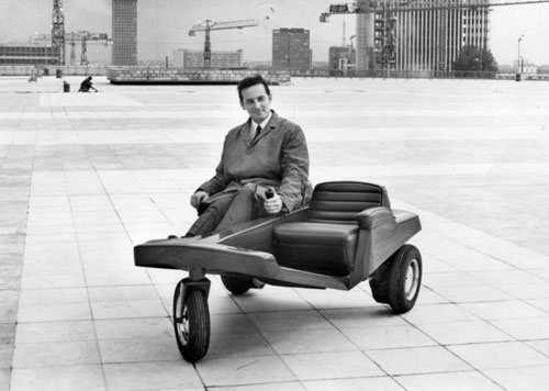

а вот этот аппарат из американского Мухосранск-сити ездит (причем с номером!) на двух ведущих колесах без всякой рулевой трапеции. Управляется джойстиком.
Управляется авто как "сегвей" или двухколесный "шмель" с Крового-Рога - разностью вращения колес по борту, только без гироскопа - их заменяет маленькое самоориентирующееся колесо. Отпадает нужда в гиростабилизации...
Подобная схема не нова, применялась в электромобиле братьев Жарре начала 70-х, Франция.
"EVette" - Electric Vehicle
https://www.youtube.com/user/evelectric/videos
автомобиль братьев Жарре
Французский электронный (La Voiture Electronique Porquerolles) автомобиль братьев Жарре.
50 лет а выглядит как вчера.
Причем управление джойстиком. Шасси простейшее, кузов тоже одной деталью
1969 La Voiture Electronique Porquerolles
porquerollestory
http://images.forum-auto.com/mesimages/153698/zz060.jpg
http://images.forum-auto.com/mesimages/153698/zz061.jpg

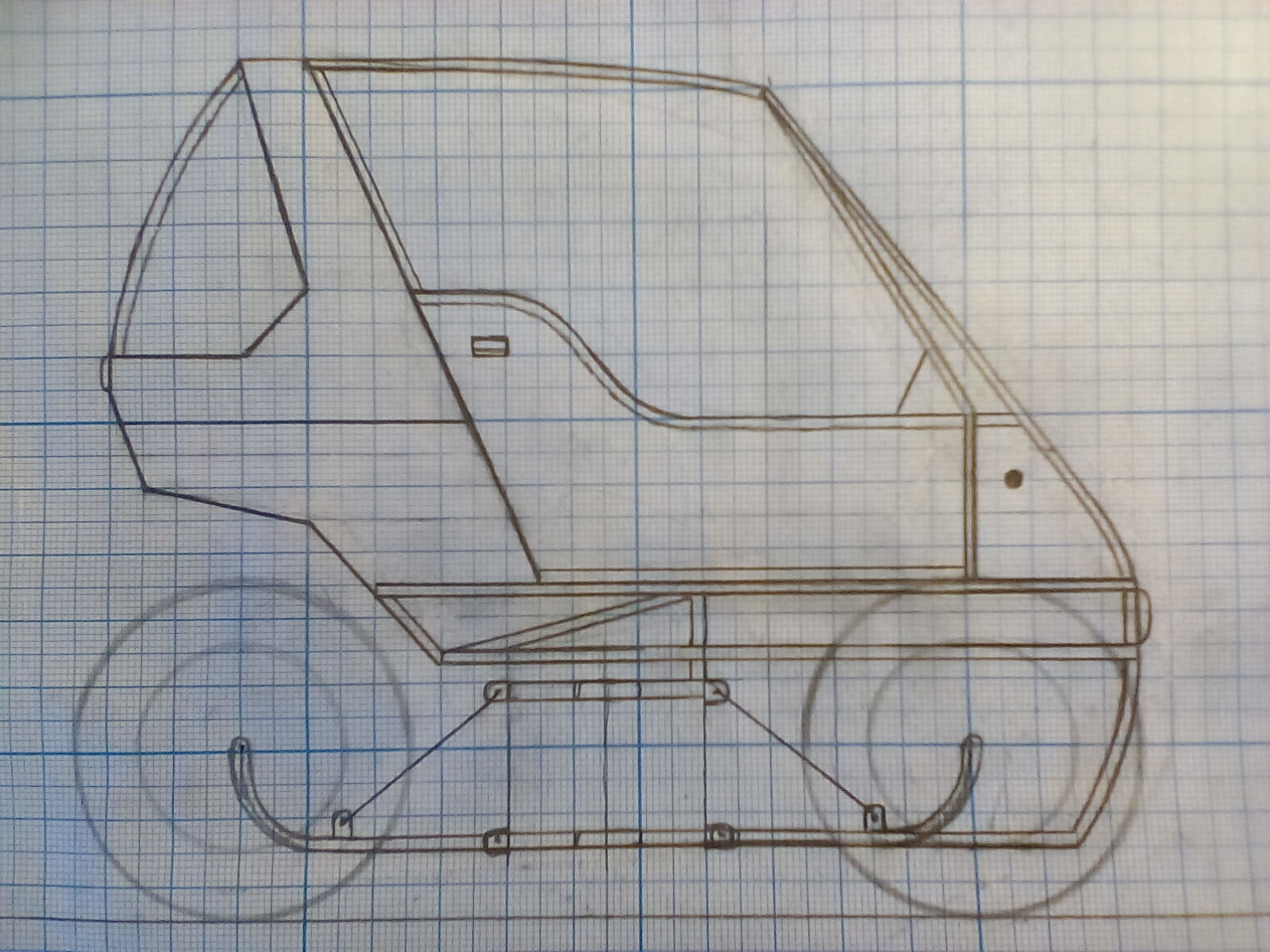

А вот я читал американские форумы по конструкции машин, например по cyclecars, так там никто никого не учит жизни. Если человек спрашивает - то ему отвечают. А так нет. Только восхищаются и подбадривают. Может надо чему то у них поучиться. Взаимоуважению. Ведь все проблемы в нашем обществе сводятся именно к отсутствию у людей взаимоуважения.
........Но Я, не верю, что на каких то, Американских или Марокканских автомобильных форумах, кто то приветствует, когда новички делают, что либо НЕПРАВИЛЬНО. ..Не секрет, что самодельшики -РАЗНЫЕ. Одни владеют профессиональными знаниями и опытом, ...другие нет.............
.....Сам Я, когда начинал Электру2, спрашивал - консультировался , с Валодиным, Вал.Васом, Корховым, Мельником,Логгвиным, ИТД. .........., хотя, к тому времени , уже и сам имел пару патентов , в области прикладной электротехники............
....Шота же появился уже с догмами: - Лучший Мотор -"МК",. Лучший аккумулятор -"СКА";....Лучшая компоновка - Одноместный трайк..
И первый чертёж Страйка, с сидящим над задним колесом водителем (см 700 над дорогой, над опорной шириной колеса ! ). . Так что надо было ЕГО нахваливать ? Да, Я виноват, -назвал его " опрокидайкой". Сидение опустилось , но не настолько, что бы можно было нормально тормозить. ( передние 2 колеса- без тормозов)................
С нормальными тормозами будет только "Страйк 2". Что уже радует..
......Но , если Страйк 2 , будет уже и с передними колёсами управляемыми !..

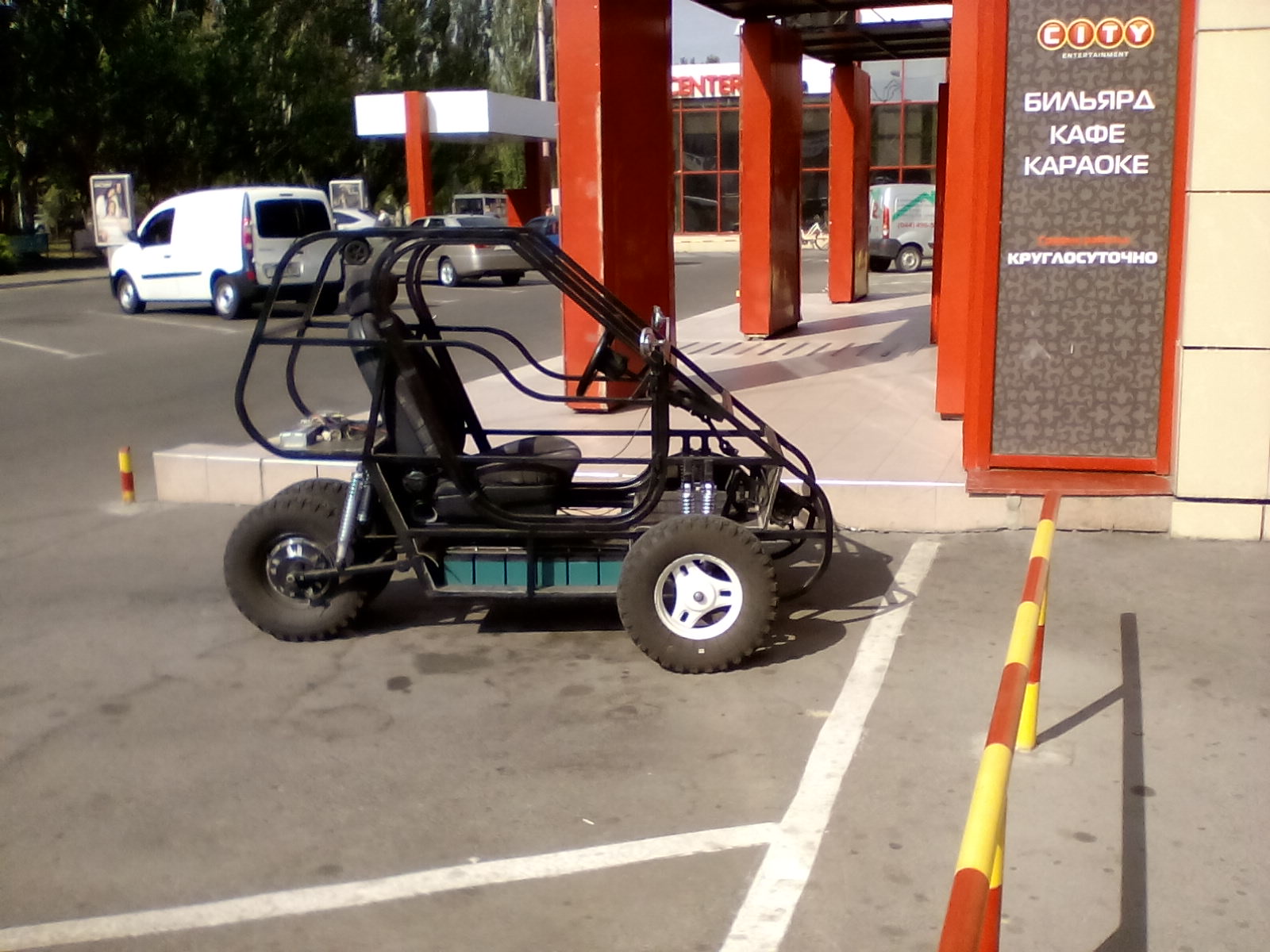

#25332Повідомлення 05 серп 2016, 08:40
Опять пишете выдумки! Вот это первый Страйк, самый первый как он и задумывался, на свинце с очень низким центром тяжести. Зад водителя 450 мм над дорогой, под ним 90 кг свинца, устойчивость превосходная!
IMG_20150821_095618.jpg [ 307.69 КБ | Переглядів: 14914 ]

Вот это образец, который так и не построили. Зад водителя 450 мм над дорогой, центр тяжести водителя строго в центре базы, под ним 100 кг свинца. Устойчивость выше чем у первого (расчетная) тк четыре колеса. Назвать его опрокидайкой мог человек либо ничего не понимающий, либо не умеющий понимать по эскизу где и что находится!
