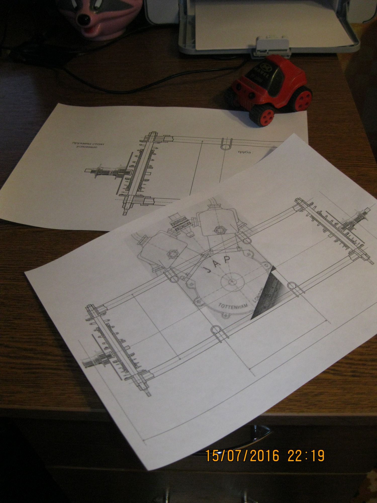

А тем временем процесс-то идёт.
image.jpeg [ 2.59 МБ | Переглядів: 10183 ]

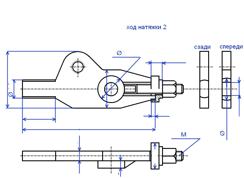

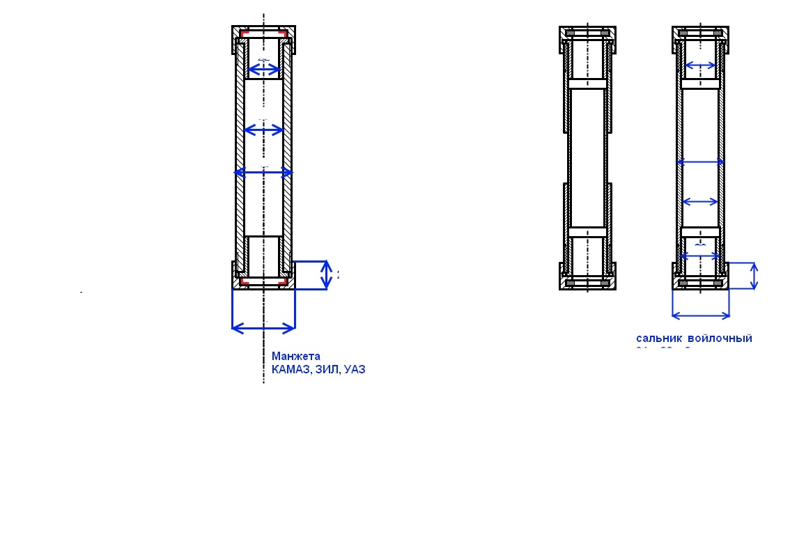

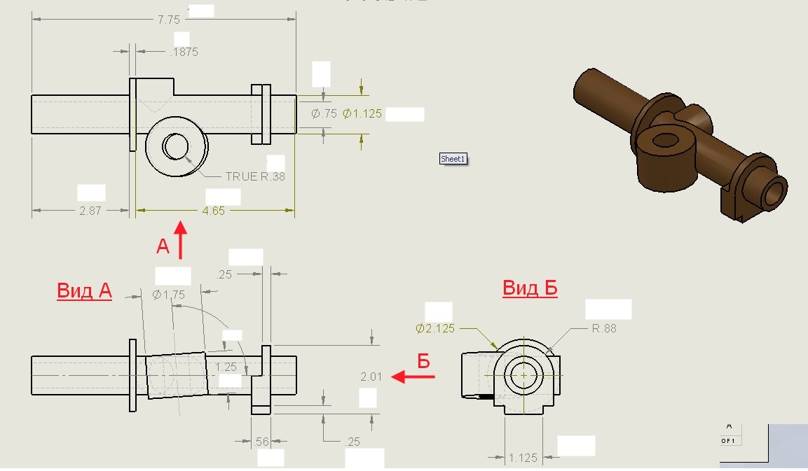

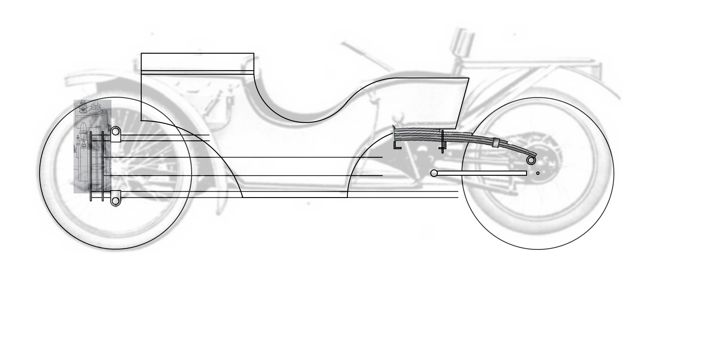

Тем временем работа продолжается.
Вид сбоку с фото-прикид.jpg [ 352.49 КБ | Переглядів: 10074 ]
Х-3-корпус свечного- размеры 1.jpg [ 91.14 КБ | Переглядів: 10074 ]
Узел натяжного 1.jpg [ 77.01 КБ | Переглядів: 10074 ]
Узел сальника и втулки-варианты.jpg [ 82.95 КБ | Переглядів: 10074 ]
