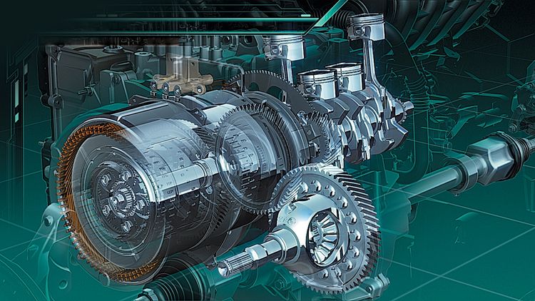

Нашёл интересную инфу:
Opel Ampera писав(ла):
В движение «Ампера» приводится установленным в подкапотном отсеке 150-сильным электродвигателем (111 кВт), развивающим 370 Нм вращающего момента, который вращает колеса передней оси посредством несимметричного (цилиндрического) дифференциала. С ним соседствует атмосферная бензиновая «четверка» объемом 1.4 литра с 16-клапанным ГРМ и распределенным впрыском топлива, производящая 86 «скакунов» при 4800 об/минуту и 126 Нм пиковой тяги при 4250 об/минуту и выступающая в качестве «зарядного устройства». Есть у автомобиля и второй 74-сильный электромотор, который активируется на высоких скоростях, но не увеличивает мощность, а лишь корректирует работу системы планетарных передач.
Возможно это почти то, что мы сейчас выдумываем. Может у кого есть схема трансмиссии в Opel Ampera?
 Заголовок повідомлення: Re: Спарки электродвигателей
#25371Повідомлення 05 серп 2016, 17:52
Думаю, Opel Ampera это то же, что и Chevrolet Volt.
volt-2.jpg [ 87.49 КБ | Переглядів: 9152 ]
