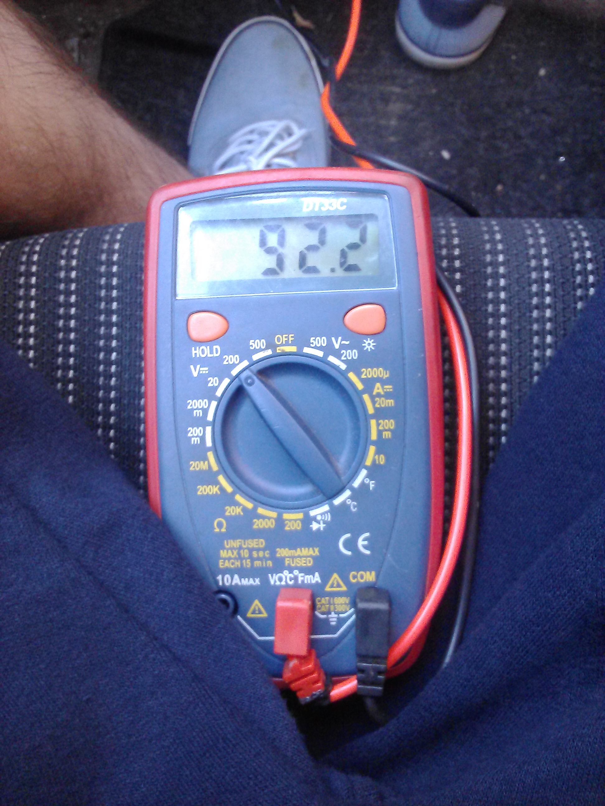

#26185Повідомлення 24 серп 2016, 16:59
Померял просадку, подключил мультиметр прикрепить его было не где пришлось держать между ног) при напряжении батареи 92 вольта, на разгоне просадка до 88 вольт, потом когда машина разогналась напряжение 90 вольт.
