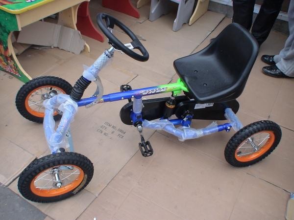

Обновочка
 Заголовок повідомлення: Re: Веломобиль
#27274Повідомлення 19 вер 2016, 19:18
Ну и действительно. Простейший вариант бюджетного ТСа.
Может быть в разных модификациях, но в любом случае- недорогим.
.....Жаль, что НАШИ до такого не доросли , или не догоняют .

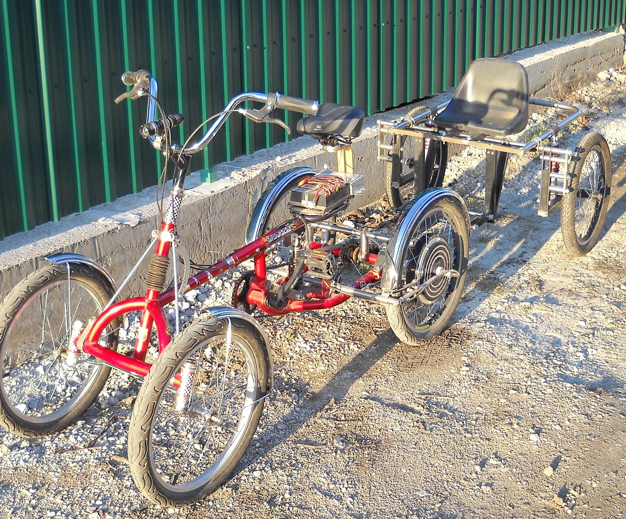

Я в 2012 году сделал электровеломобиль с прицепом. За основу взял донора вот такого:
Донор.jpg [55.32 КБ]
Завантажень: 1
Итогом стал такой аппарат:
Велопоезд50.jpg [ 954.02 КБ | Переглядів: 9149 ]
Сейчас вместо народных котлет ездит на лифере, скорость около 30 км/час, тянет в любую горку. Очень прикольная передняя подвеска - при проезде ямы или бугорка, от передних колес толчка нет, только руль качается.

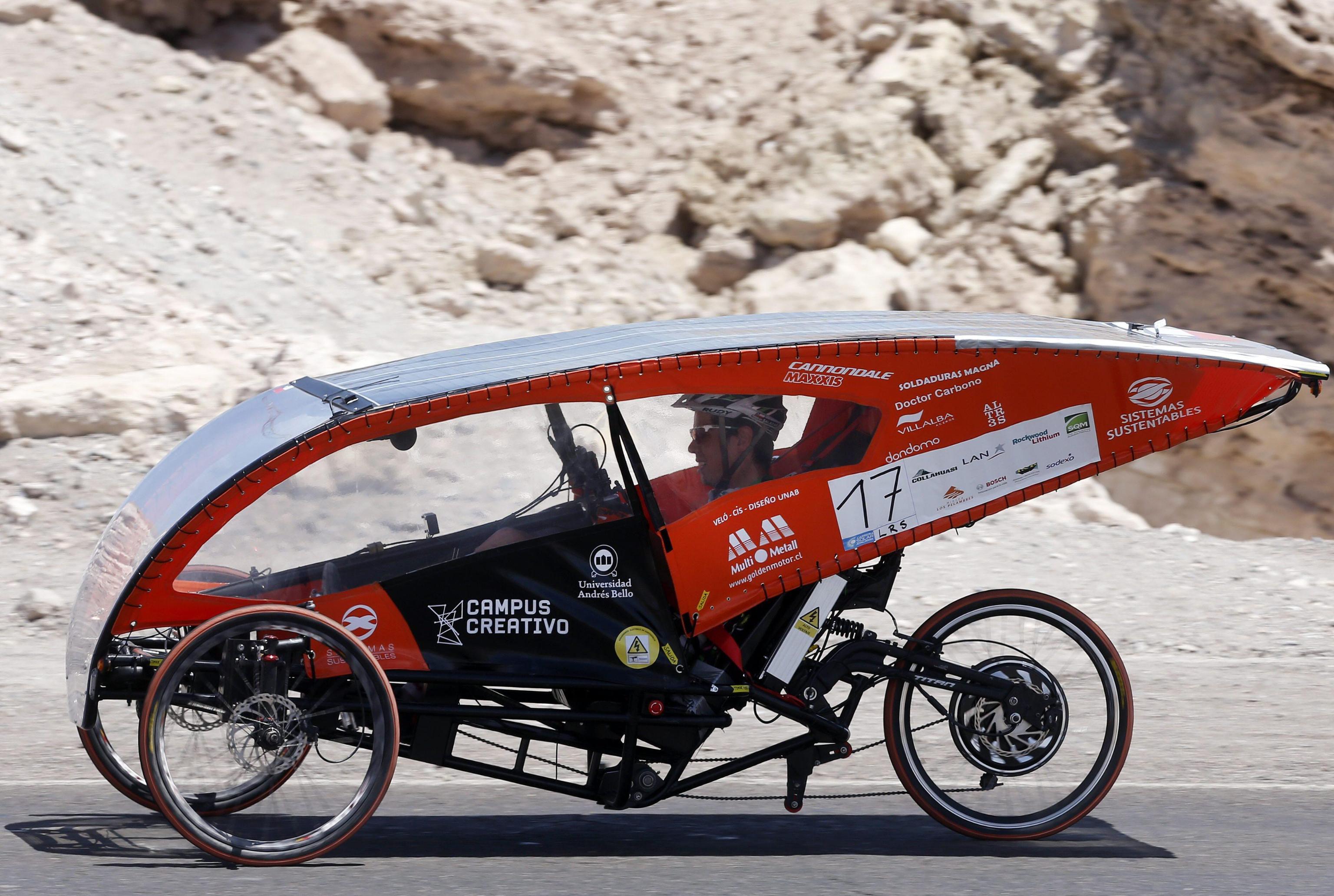

C_2_foto_173167_image[1].jpg [ 642.74 КБ | Переглядів: 9055 ]
А я, отношусь к таким веломобилям не как к окончательному продукту, а как к переходу на следующий , более достойный уровень..
Этот образец, во многом уникален . Он очень лёгкий, мощный, с замечательной подвеской ! А то, что на голову капает ? Кто мешает сделать его таким,сверху.
Именно такое , может ехать и только солнечной энергией. Да и доступно к изготовлению в наших нелучших условиях и технологически и материально.
.....А менты, конечно будут тормозить , но, что бы с Вами сфотографироваться ..
