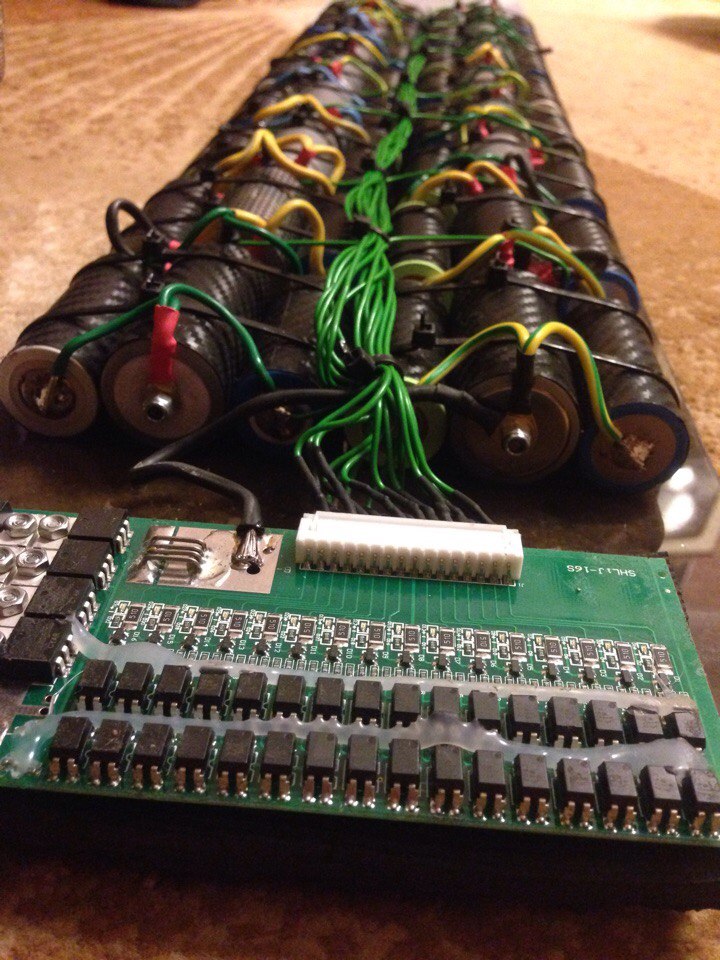

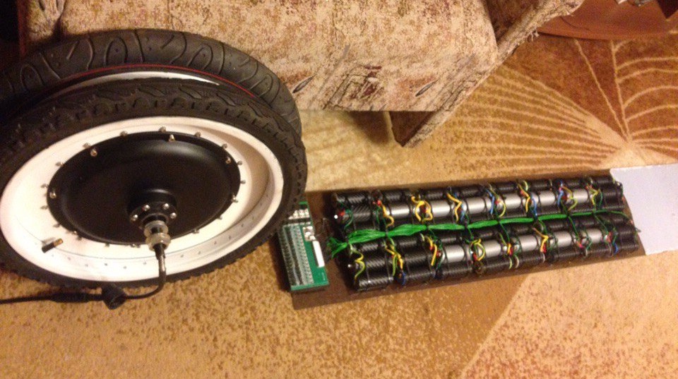

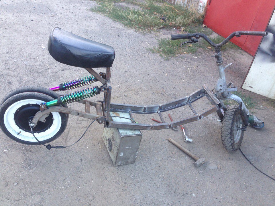

Всем привет! Как и говорил - были идеи, были некоторые материалы и вот что примерно выходит...
Емкость батареи вышла 9ампер/часов, 48v, из баночек 26650 и 32650 (то что имелось в наличии).
Рама - профиль толстостенный (стенка 2,5мм). Вес без батареи выходит 30кг, с батареей дойдет до 35. Вес полный, т.е. с подвеской, колесами, мотором и всякой мелочью.
Передок - от хонды такт, взял с разборки у нас.
Завтра подключу контроллер, тормоз и проедусь) Посадка удобная, накат хороший, подвеска как на "диване" :lol:
Заднее колесо - мотор колесо с одетым переходником под два вело обода на 16".
Это чисто эксперимент, я понимаю что сейчас начнутся высказывания что и то не то и это не так - эта конструкция была "в голове" и собиралась по факту из материала который был, так что будет так! Нужно тестить {O_0}

Тогда буду первым писать про "не так", хотя и писать незачем, ты это делал уже, поменял середину рамы и акумы. Эта схема из твоего-же прошлого, дизайн "сварщика", лучше повтори схему рамы той что самому нравится. :)
У тебя отлично вышел Випер, лучше бери заводскую раму.

Зачем мне вайпер еще один? Зачем лишний вес? Зачем громоздкая конструкция? Простой минимализм, один только пол в котором батарея с bms и ничего лишнего.
Я и сиденье то и не думал делать, но прикинул так что самокат должен уверенно проезжать ~25-30км на полной мощности, и за время поездки явно захочется присесть...
Внешне он будет похож на взрослый самокат, а не на передвижную электростанцию или мопед с кучей обвеса... :?

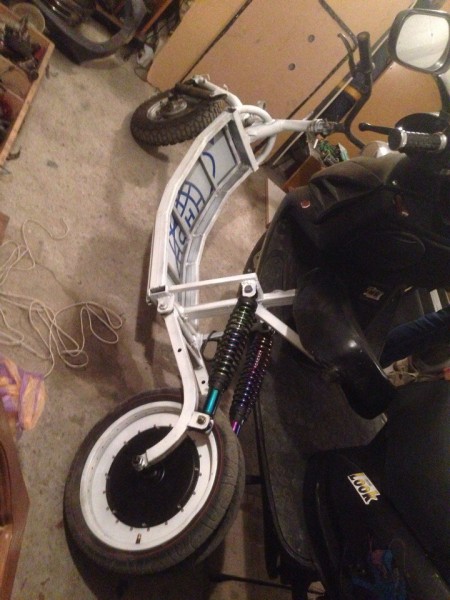

Звідки: Николаев
leocom51 писав(ла):
Да, основа была взята с него, вырезалось дно, ушла старая система крепления свинцовых батарей, переварил маятник он стал шире, изменил крепление сиденья. Это в принципе бала моя первая самоходная конструкция, которая собрана с нуля а не на базе готового мопеда/велосипеда, вот и решил что не плохо бы ее доделать!

Дело не в критике, каждому хочется не просто сделать удобную и полезную вещь, но и что-б красиво было. В тоже время почитателей дизайна "Безумный Макс" не так много. Мотор, контроллер, аккумуляторы, это все стандартное используется, а для красивой рамы нужно не только куски трубы и сварочник, нужно знать сапромат, геометрию в школе не прогуливать.
К раме нужно серьезней относится, разных "Самоваров" много, но хорошо смотрятся единицы. :idee:
