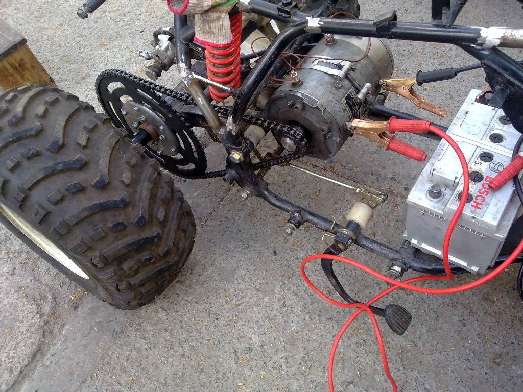

#25919Повідомлення 18 серп 2016, 13:23
Звідки: Киев,Соломенка
Дякував (ла) 9 Подякували 25
Хрен его знает ,какого он возбуждения.
Контроллер делался специально под этот мотор.
По поводу промвала не все так просто,двигатель закреплен на маятник и вместе с ним ходит вверх-вниз.С местом лажа.
По поводу крутить такой мотор в холостую никому не рекомендую,у Захара подобный мотор разлетелся,хорошо что все живы остались.

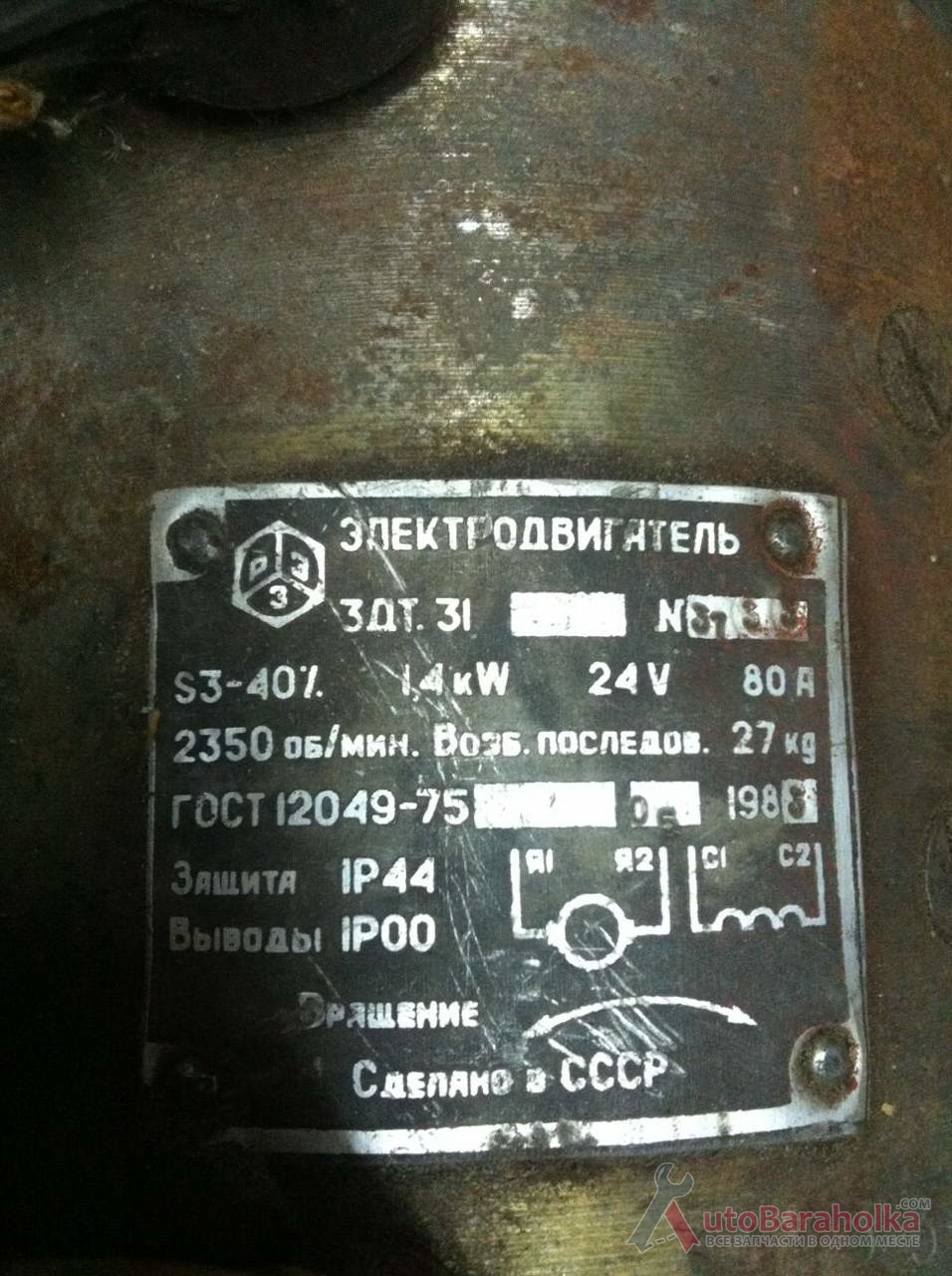

Сколько проводов от мотора идет к контролёру 2 или 4, если 4 все одинаковые
или 2 толстых 2 тонких. Если независимого возбуждения ни чего не разлетится
т.к. двигатель имеет конечные обороты. Уточните под какой двигатель делали
контролёр.
 Заголовок повідомлення: Re: Квадрик
#25923Повідомлення 18 серп 2016, 13:42
Нашел,возбуждение последовательное
c39c6f4fca8ee85847e58567e528c66b848934e1.jpg [ 377.47 КБ | Переглядів: 17263 ]
