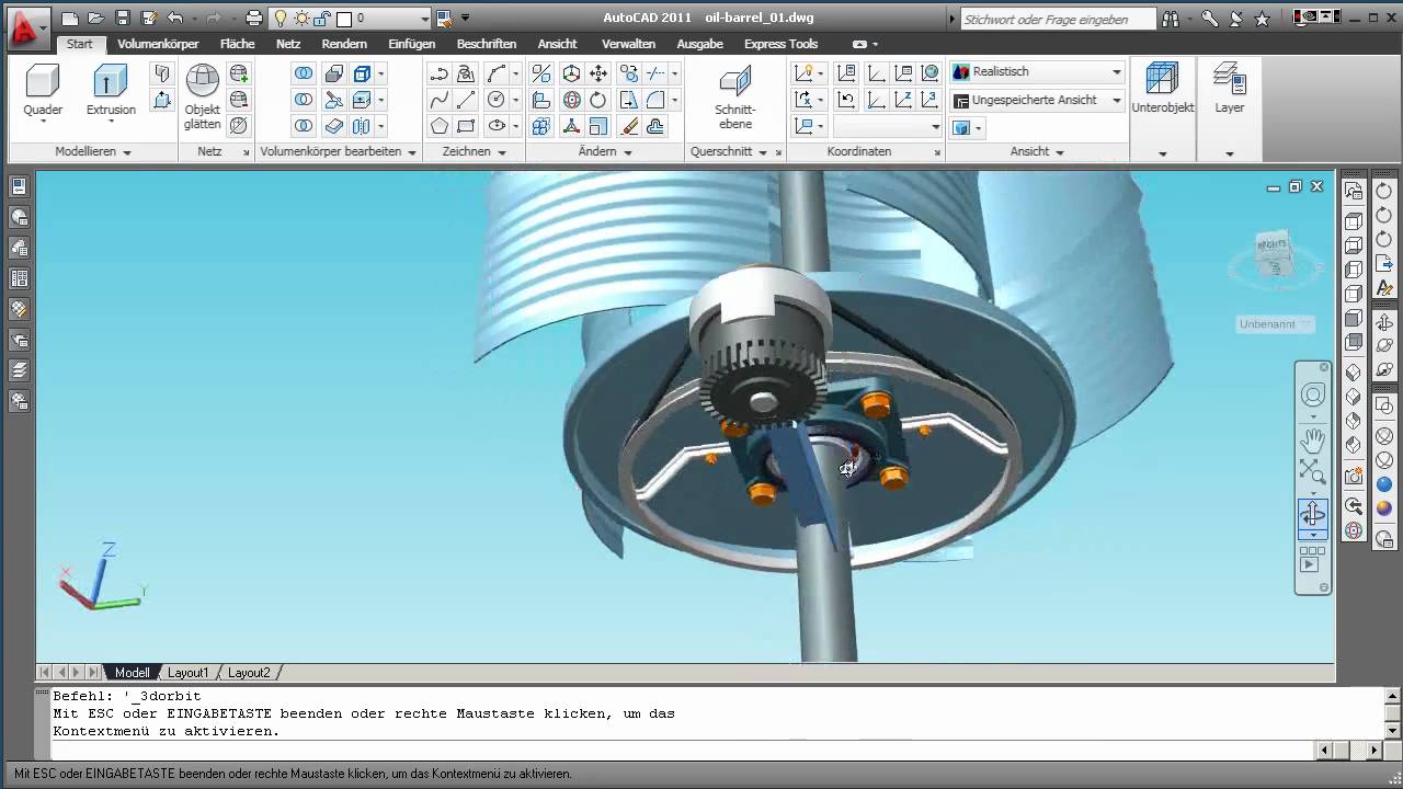

давно хочу сделать ветряк для освещения двора и подогрева воды.
пробовал такую схему (см. фото) с автомобильным генератором - или с редукцией 4-5 не хватает оборотов, или увеличив редукцию - не хватает КПД. Разобрал....
Пока в раздумьях

Зачем изобретать то что уже давно изобретено.
Для вертикального ветряка нужен малооборотистый ГЕН (явно не от Автомобиля)
лопасти вообще из пластмассовой трубы
это как бы и ёжику понятно, но хотелось поэкспериментировать - а вдруг?
а спецгенераторы под ногами не валяются, и при цене 1000$ за киловатное устройство - пока не для нищих.... {~~==}

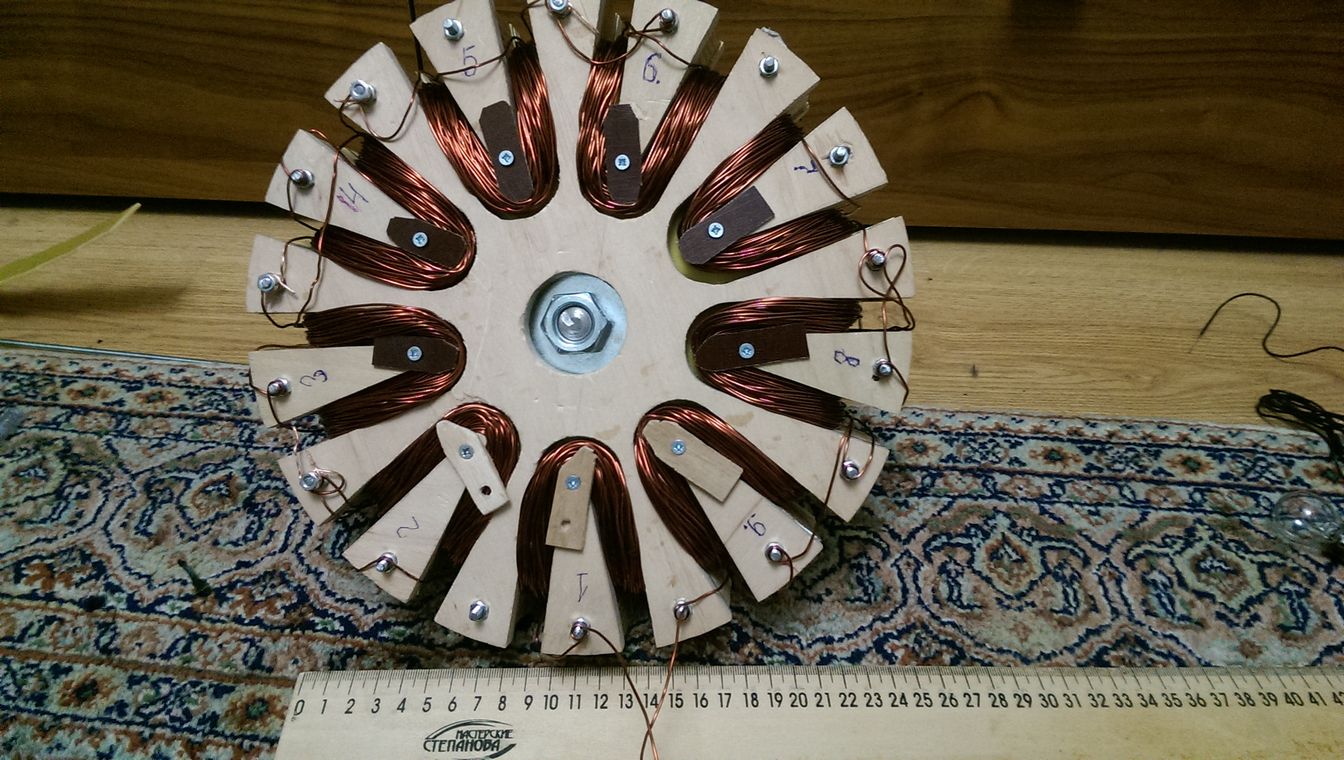

Я просто для интереса для пробы сделал генератор на феррите, корпус и ротор с фанеры. Схему намоток хотел проверить. Получилось не плохо.
Могу помочь сделать подходящий генератор. Даже на хороших магнитах получится приемлемо по затратам.
