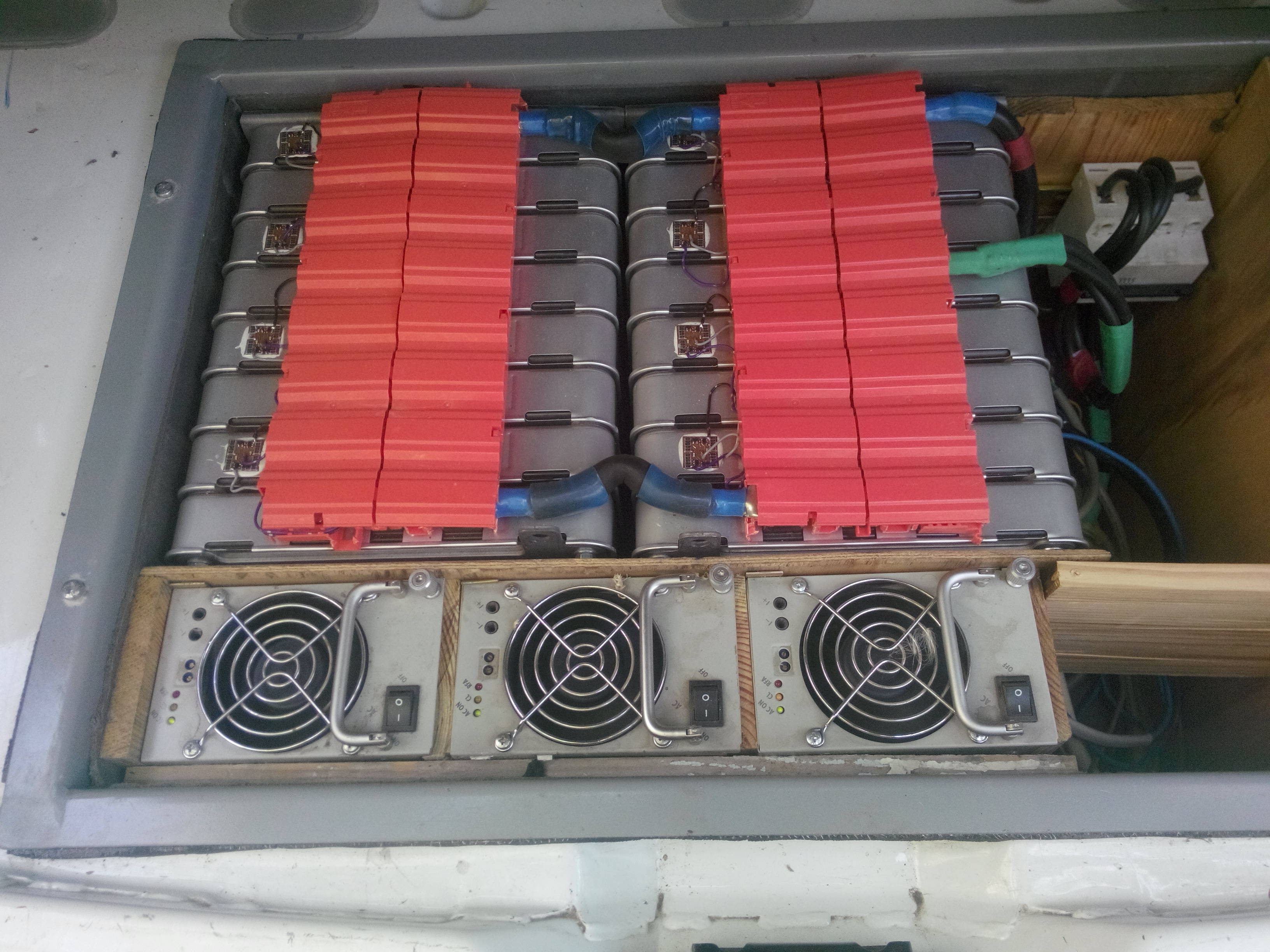

Вот и дошли руки втулить еще половинку батареи, балансиры чуток переделал и переместил на корпус, на клемах они плохо себя показали, из-за смены температуры контакт на соединениях разбалтывался, ну выглядит примерно так...
А куда дуют Дельты? Они подогревают выхлопом аккумуляторы или внизу есть отверстие для вентиляции?
DeLike писав(ла):
Почему на 16S консерв с лифа в Украине ставят 3 дельты, а не две?
Есть как минимум две причины.
1) Народ не хочет заморачиваться с повышением напряжения т.к. услуга перепайки этих самых резисторов недешёвая.
2) При питании от 3х фазной сети хочется иметь мощность побольше. На двух блоках выше 3,6кВт не прыгнешь. А на трёх можно добиться 4,3кВт.
А вообще, замечание дельное - если хочешь ставить 3 обычных блока, то лучше поставить 4 накрученных блока.

Дуют они в канал при 40 градусах на улице не перегреваются... Не все ставят 3 дельты,- как минимум у 2 человек я видел 2, но если добавить еще 2 батареи, 2х дельт не хватит по напряжению, если захочешь заряжаться от 3 фаз будет перекос, и запас по мощности еще никому не мешал, поэтому 3, чтоб не париться... если конечно переделать дельты полностью, как делает Дима, чтоб 1 дельта давала полное напряжение заряда, то конечно интереснее, появляется уйма преимуществ, но на такие переделки я не готов, если уже садится за такую работу,- я лучше Сагем переделаю... Да для переделки проводки я приобрел гидроклещи 16т усилие, использовал стандартные клемы под обжим 50х8 и особо мягкий провод 50 квадратов..
