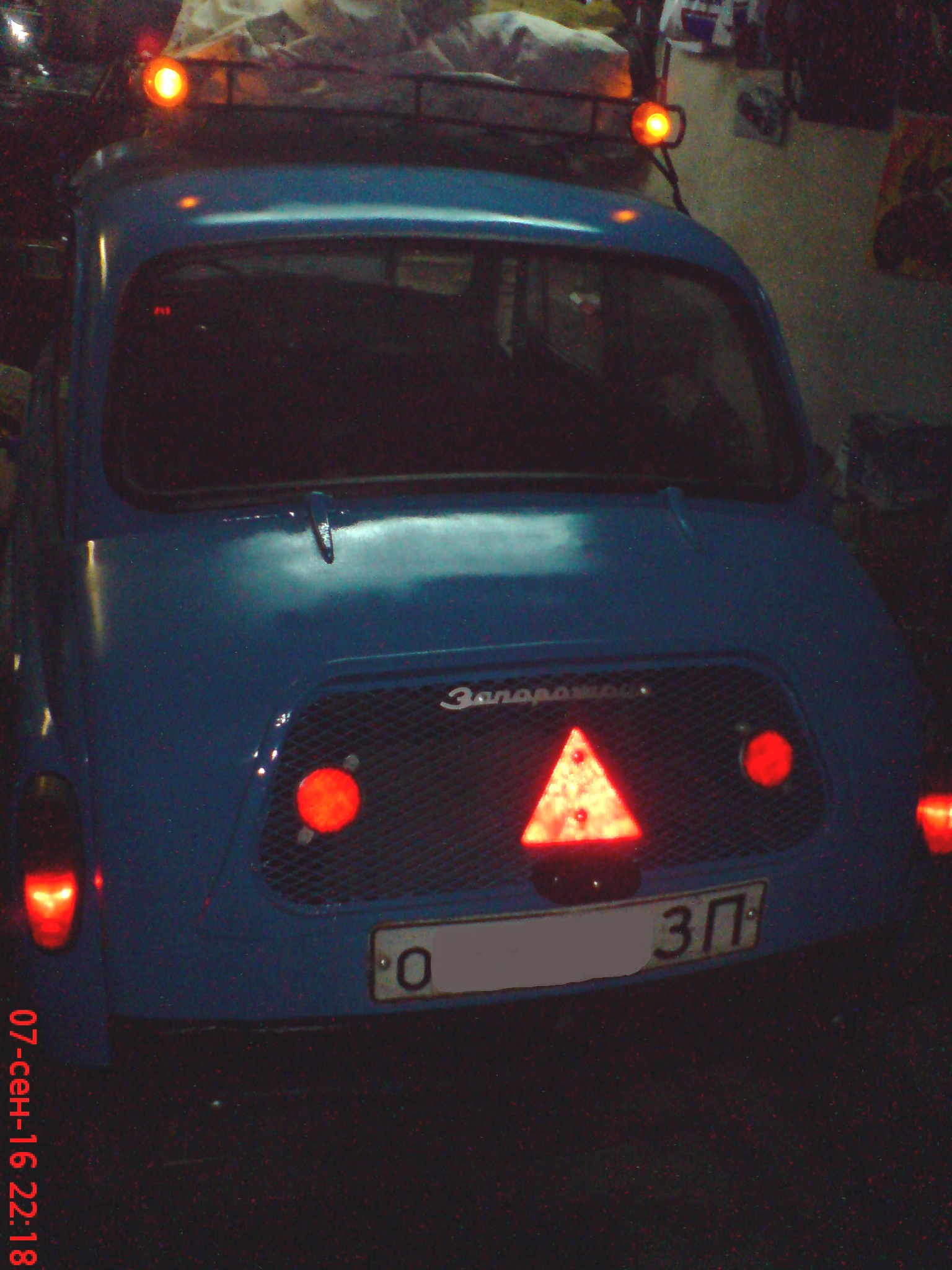

Изначально планировал электрику 24в.
Столкнулся с небольшими трудностями: лампочки в провинции - дефицит, реле поворотов на 24В в семь раз дороже обычного бочонка на 12В и тоже дефицит, моторчик дворников - родной на 12в.... Итого нагрузил DC-DC, что он зря стоит что-ли?
Кроме того, как и положено сверхбюджетному проекту, реализовал то чего у моего донора не было 56лет - АВАРИЙКА, причем реализовал на том же реле что и поворотники :lol:
http://vimple.co/a53c865d177a4a9e87d1c9c6a4b5b734
теперь можно и в правом ряду тошнить не нарушая правил, и даже буксироваться без нарушений ПДД:)
п.с. готовлю тест на дальность и замер температуры насосника поминутно, чтоб уже не было спекуляций.... Думал на этих выходных - сорвалось.
Далі буде....
