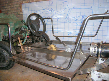

mih06[1].jpg [ 125.42 КБ | Переглядів: 11669 ]
Максим 700 писав(ла):
Мне жаль что вам пока приходится выбрасывать деньги в бумажки чертежей вместо реальных дел
Если не выбрасывать деньги на чертежи, то выбросишь в два раза больше на исправление ошибок уже в железе.
....Согласен, но я , как самодельщик , у самодельщиков и учился. ...........
А в сборнике Захарченко "Я СТРОЮ АВТОМОБИЛЬ". много примеров, когда чертёж выполняется в трёх проекциях на стене гаража, или даже на заборе , в масштабе 1 : 1.; .............
.... Мой чертёж выполнен в масштабе 1 : 2, маркером, на большом листе нержавейки покрытом белой защитной пленкой. Чертёж не сохранился ; эта нержавейка потом пошла на облицовку.

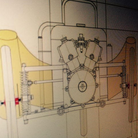

Чертежи и смета готовы, теперь будем обсуждать всякие производственные вопросы, где поправить, где можно сэкономить и т.п.
FullSizeRender.jpg [ 92.52 КБ | Переглядів: 11637 ]

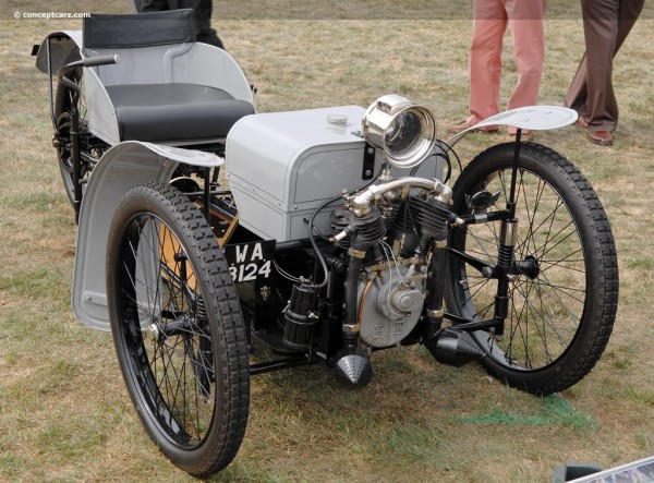

UPD: По результатам обсуждения решили существенно сэкономить на обшивке сталью вместо алюминия, также в целях экономии остановились на облегченном варианте (реплика прототипа) с открытым полом. В течение этой недели продумываю всякие нюансы (например не взять ли мид-драйв мотор вместо мотор-колеса), и потом заказываю. Срок - конец апреля 2017 года.
