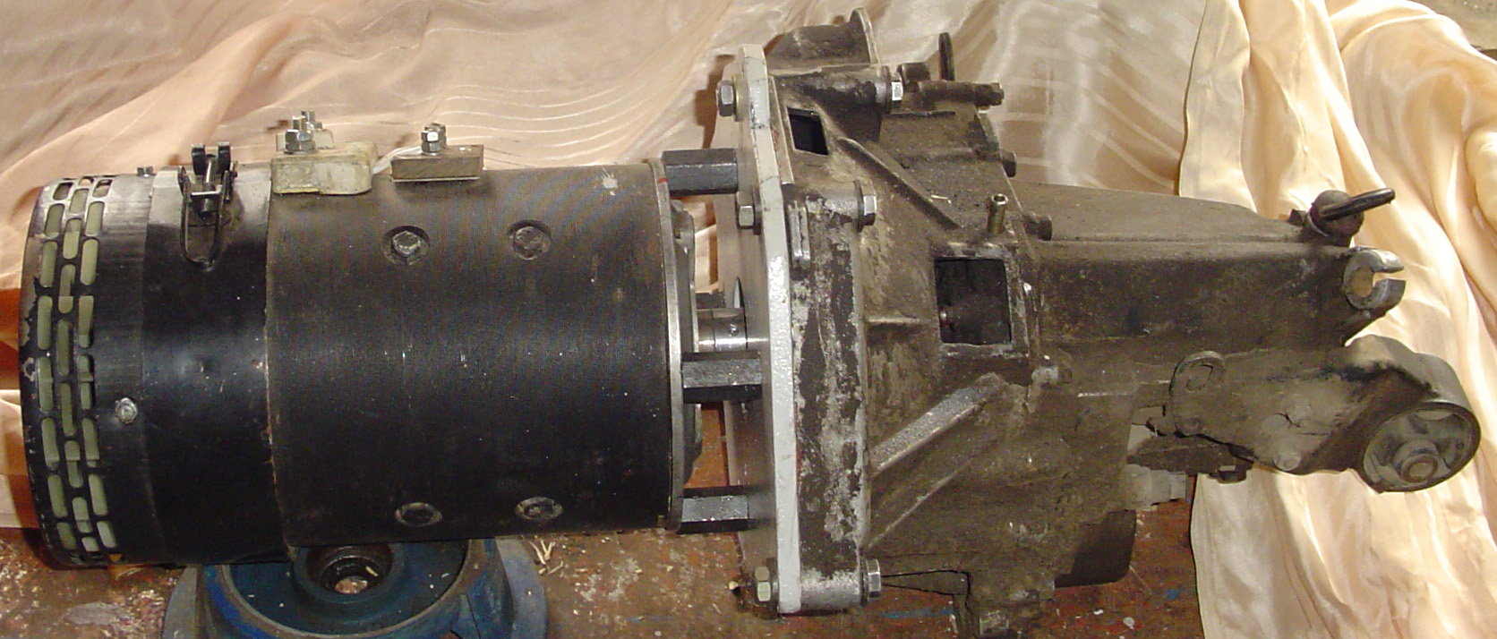

А какой Ваш "высоковольтник" ?
Модель сложно назвать. Какой то болгарин, очевидно. Напряжение 75 вольт. Мне его подогнал ВалВас лет 5 назад.
Сейчас он сопряжен с КПП от "ОКИ", но валяется в гараже.
Его обмотка параллельного возбуждения от рождения подключенная внутри корпуса, выведена наружу для релейного коммутирования.

#27368Повідомлення 22 вер 2016, 06:06
У меня есть справочник по всем болгарским карам и погрузчикам. Там нет моторов с паралельным возбуждением. У насосников - смешанное. ......
....Именно этот похож на ДС 3,6 . Если выводы одинаковы диаметром, он последовательный (сериесник.
