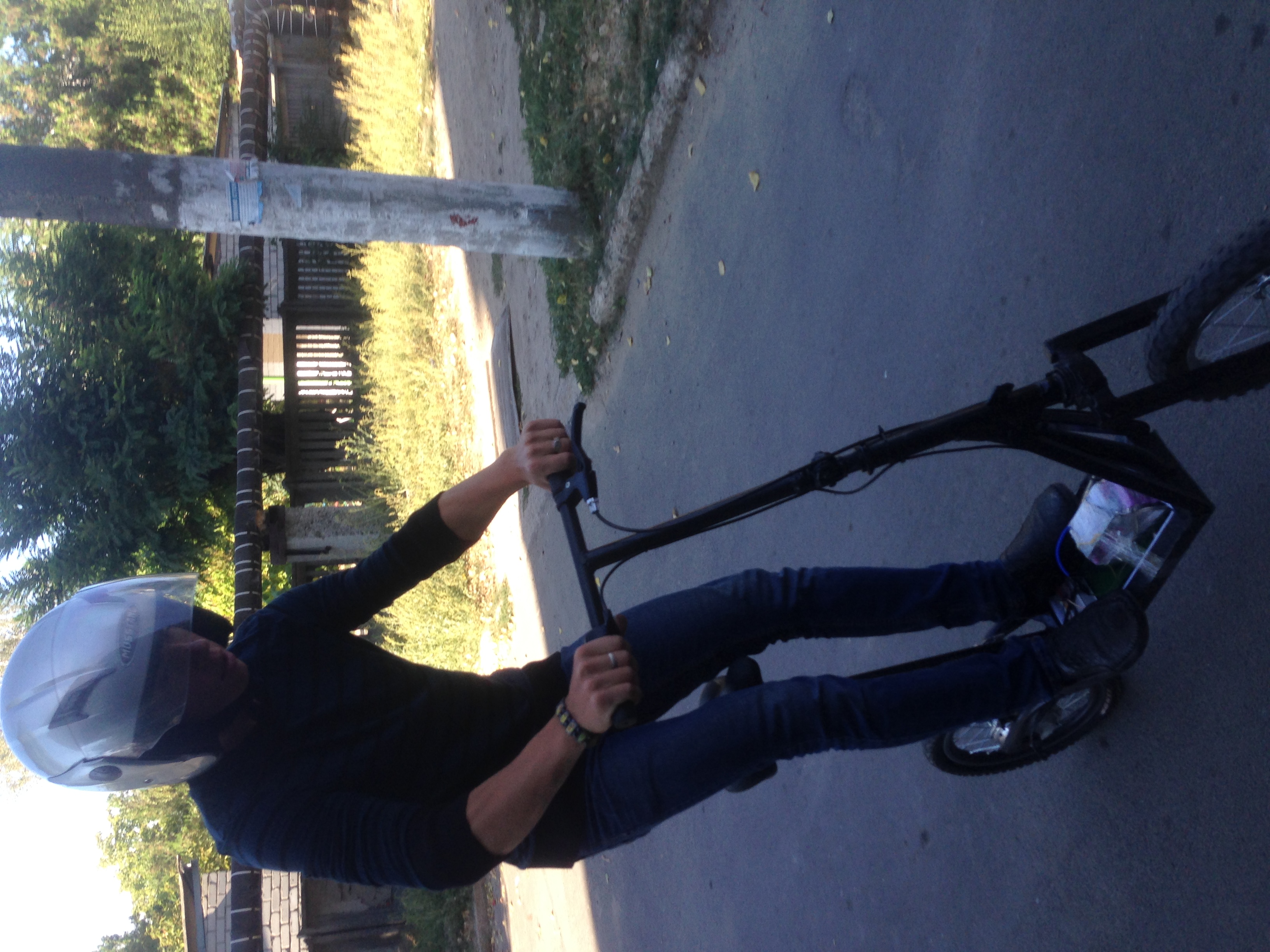

Кроме как установка друго-го мотора с контроллером - вариантов особо нет.
Хотя можно включить моторчик "треугольником", как я и поступил с самокатом. Мотор у меня был редукторник 36v 250w, на диаметре 16" скорость была ~20км/ч, теперь самокат едет аж 35км/ч при этом тяга прекрасная, хотя и пришлось немного облудить шунт в контроллере, т.к. моторчик уже ест почти 500 ватт. Вместо 300 до модификации, но для меня это не сильно критично, зато ехать значительно комфортнее стало.
