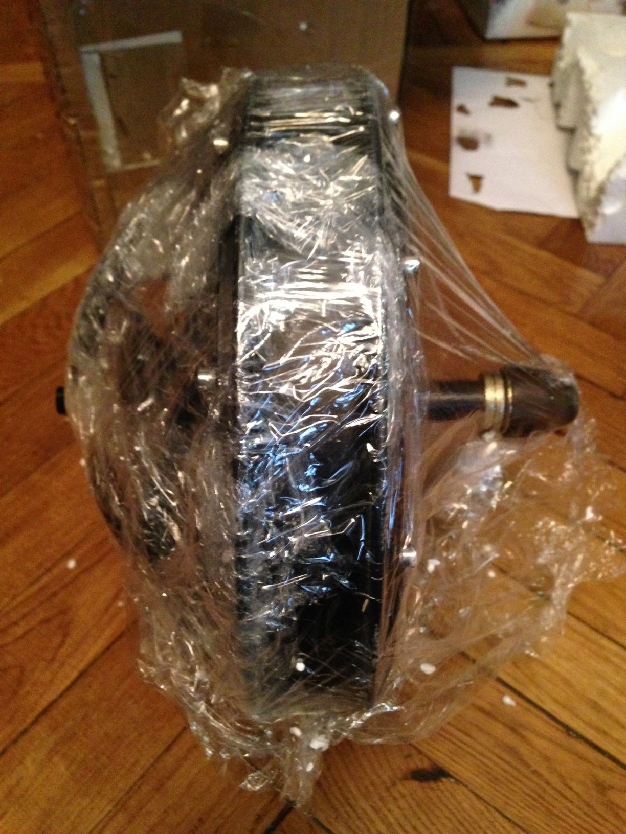

Тем временем приехало мое мотор колесо, упакованное в коробку с пенопластом (закрыто только со сторон бортов, со стороны оси защиты нет). Конечно ни о каком походе на базар с ним не может идти и речи. Оно тяжеленное. Как такое держат велосипедные спицы, я не знаю. Будем посмотреть.
