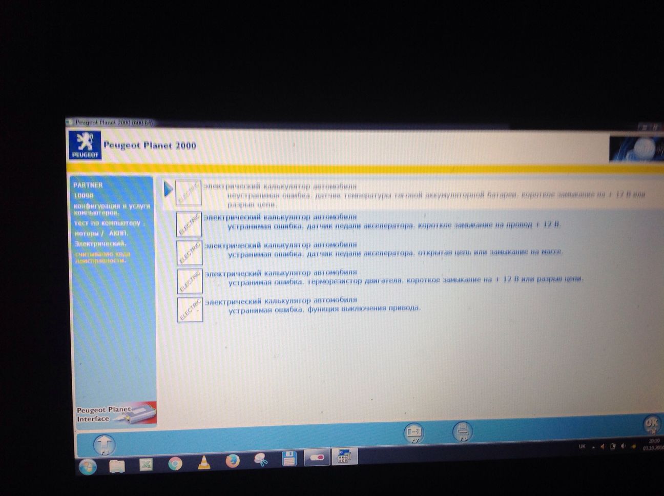

Ну що, приіхав цей чувак із сканером(100 раз його бачив і знаю), підключили його поки розчахнулися із цією програмою ліворукою(РР2000) і видала нам ця програмка з чудо-пристроєм таке:(на фото) .
Педаль акселератора я перевіряв, між двома першими близько 1.5 кОм , на інших двох близько 2 МОм. Який опір має бути аби знати? Сьогодні вже пізнувато, може у когось якісь думки будуть із практики чи так ? Як правильно розшифрувати ці несправності ? :? :? Куди його лізти?

Только что читал новую тему на немецком форуме. Такие же симтомы как и у Вас. По ОБД показало М5 и М6 ошибки датчика положения педали акселератора, КЗ или облом, КЗ плюс линий.

#27884Повідомлення 03 жовт 2016, 20:26
Ну так что не понятно на скрине (с трудом но читается)?
Термистору на тяговой АКБ люстрацию!
И все те же как у немца +12В педали, у него в 106ом желтого цвета кабель был в обрыве!

#27885Повідомлення 03 жовт 2016, 20:31
Очень похоже на короткое 12В на массу. Что и потянуло с собой датчик температуры и педаль. Искать надо перетертый кабель по ходу Вам. Успехов))

У мене тягова li-on, в ній немає термістора а педаль перевіряв то звониться до контроллера.

#27889Повідомлення 03 жовт 2016, 21:11
Pasha-moto писав(ла):
Ну так может кабель переломан и пару жилок еще имеют контакт - дают прозвонить, а даже при 12В слаботочке сильное падение...

А на педаль 12 в іде? Я вчора міряв здається 3.5 в було! Завтра все буду переміряти та перещупувать провода.

#27903Повідомлення 04 жовт 2016, 07:57
Мій електротранспорт: Славута
В ній то й нема. Але він Є!
Треба шукати розєм десь біля круглого розширювального бачка двохпіновий розєм. Якщо туди втулить 6.5к резистор йому стане легше.

#27906Повідомлення 04 жовт 2016, 08:07
Звідки: Баришівка
Дякував (ла) 1 Подякували 6
Мій електротранспорт: Peugeot Partner,Renault Kangoo Maxi,Renault Clio
Там є такий роз'єм, і пропелєр той що на двигуні потроху крутиться, поставлю опір, а кому лугше повинно стати?

#27907Повідомлення 04 жовт 2016, 08:20
Легше пропєлєру і помилку перестане видавати про обрив датчика.

#27915Повідомлення 04 жовт 2016, 12:31
Напоминаю, у немецкого коллеги был желтый провод переломлен. Может и у Вас так...
Романтик писав(ла):
Сколько примерно градусов означает 6,5к Ом? Около +10?
