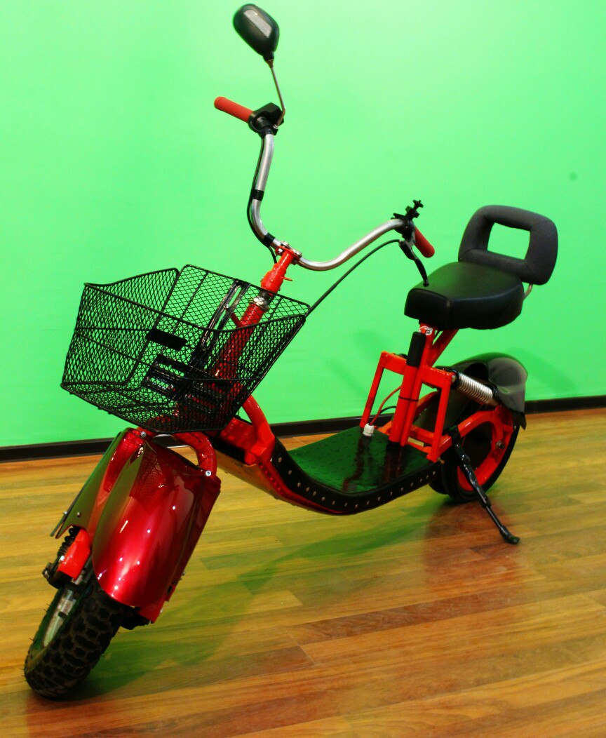

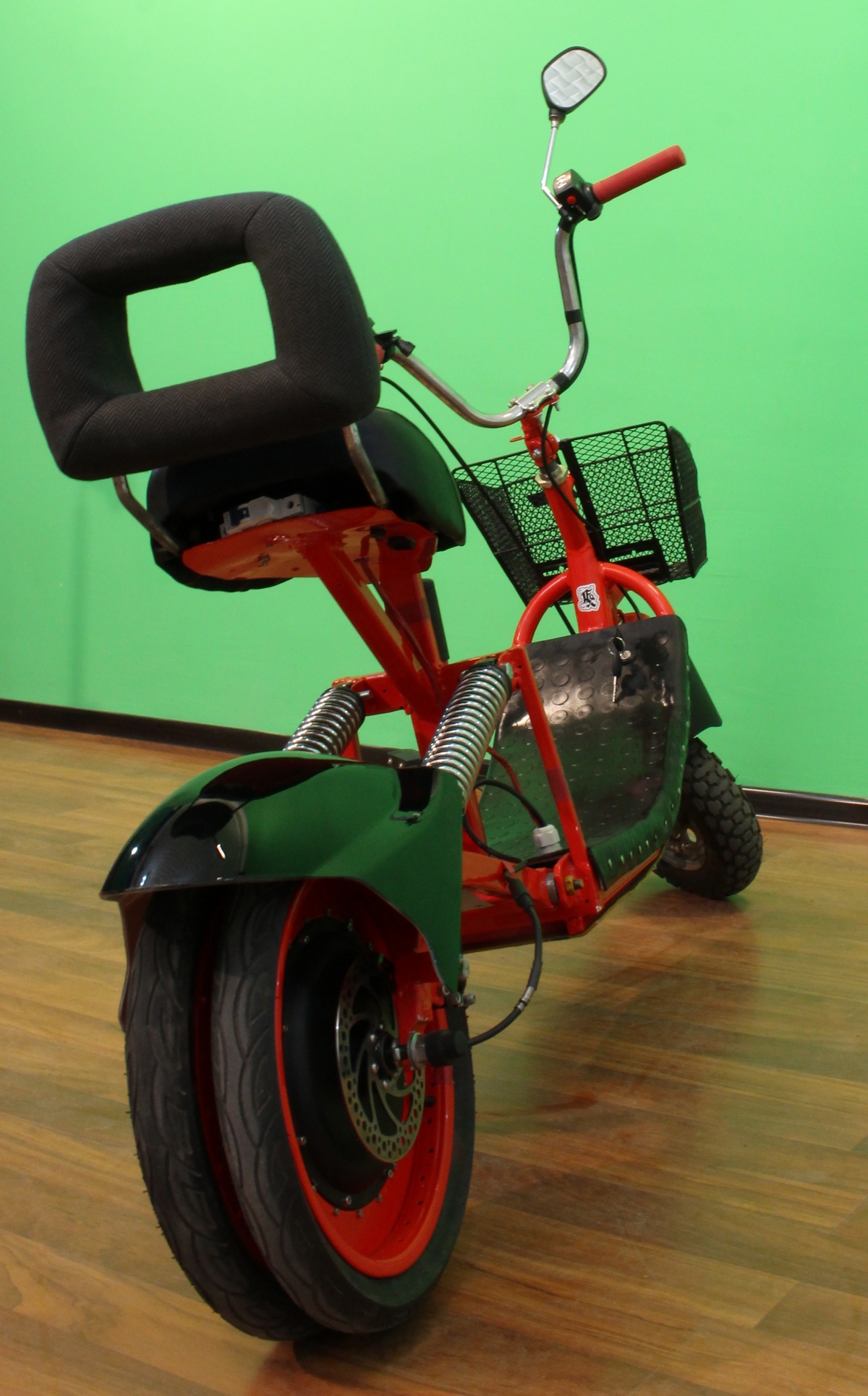

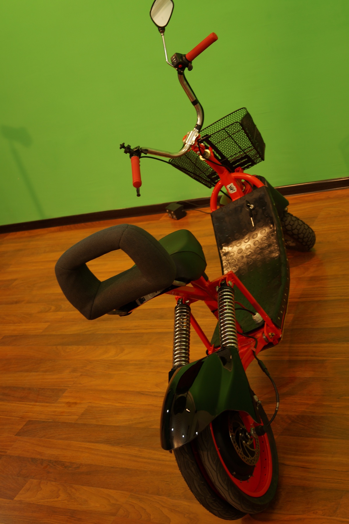

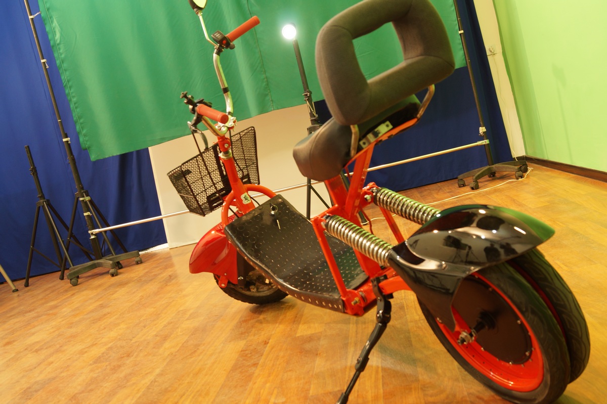

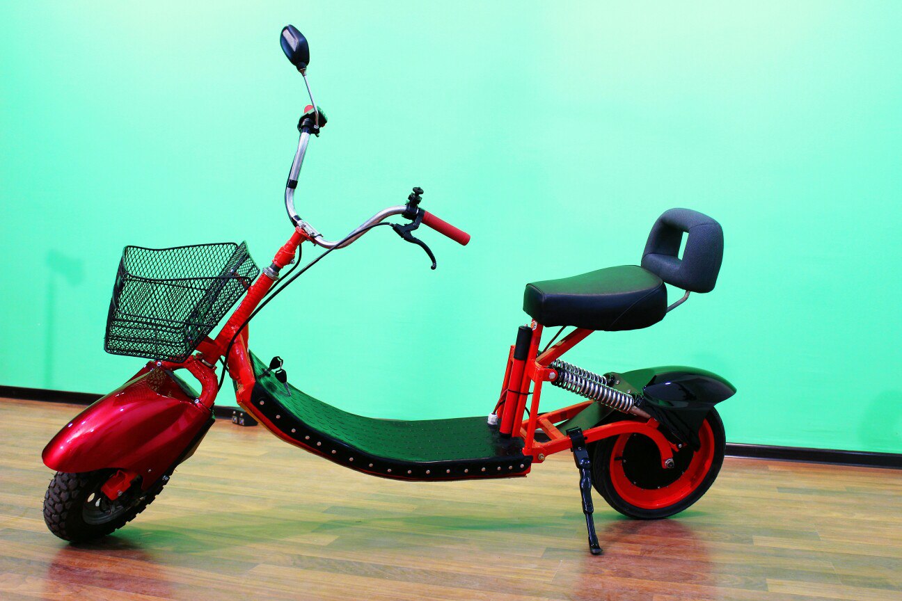

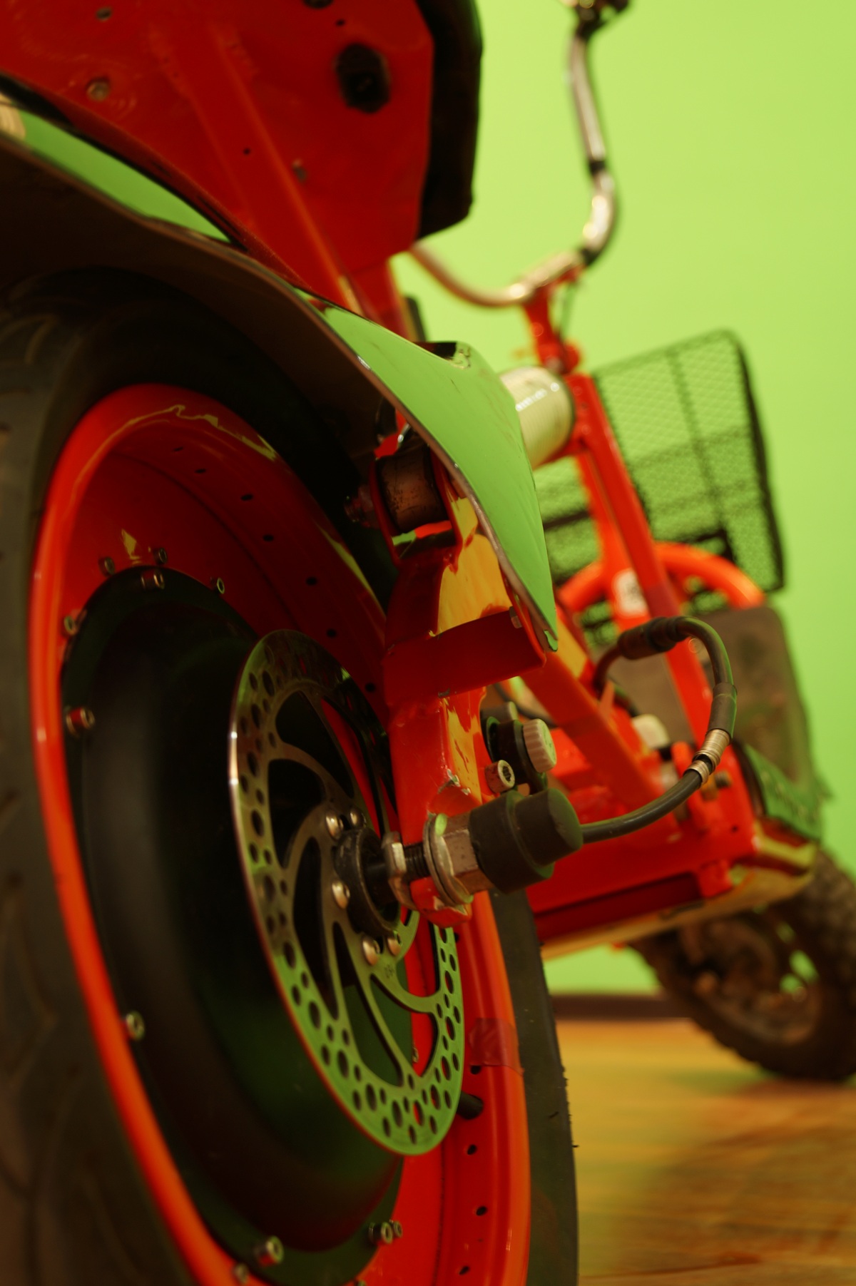

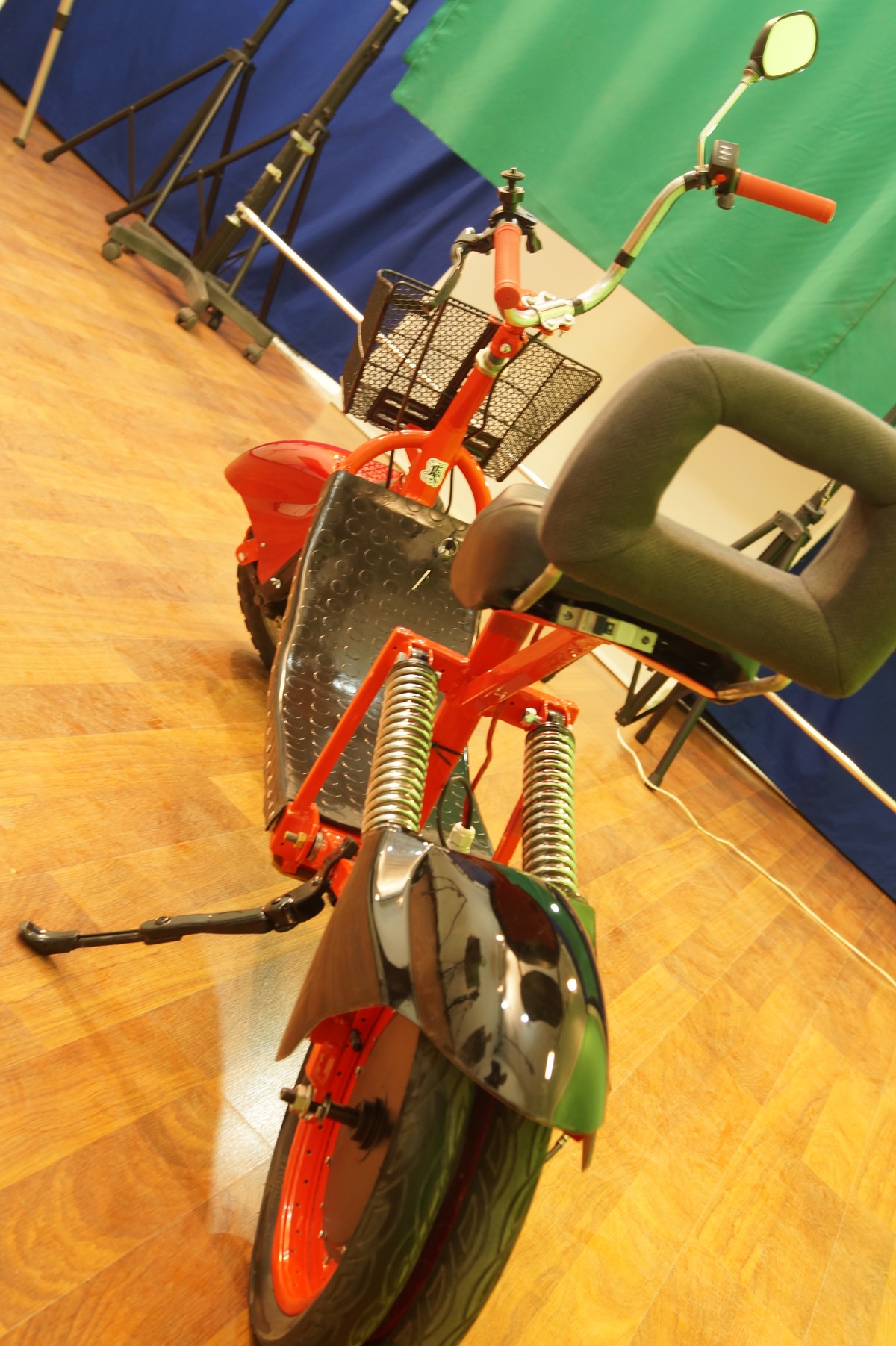

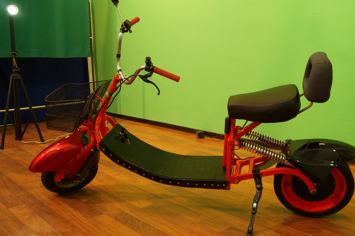

Время шло.. Байк потихоньку собирался... вот что в итоге вышло.
Рама постепенно доводилась до ума, в итоге была покрашена порошковой краской, алого цвета (как ferrari :D ).
Аккумулятор был заменен на литий-ион, банки 18650 Samsung 2.6ah, конфигурации 13S6P (48v 15.6ah), в полу находится и плата BMS, и синусный контроллер. Пол утеплен и влогозащищен.
Тормозная система - спереди барабан, сзади диск, ротор 180 + рекуперация. под сиденьем спрятан автомат и гнездо зарядки. Крылья и ручки подобраны под стиль и цвет рамы.
Установлена корзина спереди для багажа, достаточно вместительна. Сзади сиденья установлен "подголовник", для удобства :)
P.S. Еще жду посылку с Китая с фарой и габаритами, специально заказывал красную фару)
