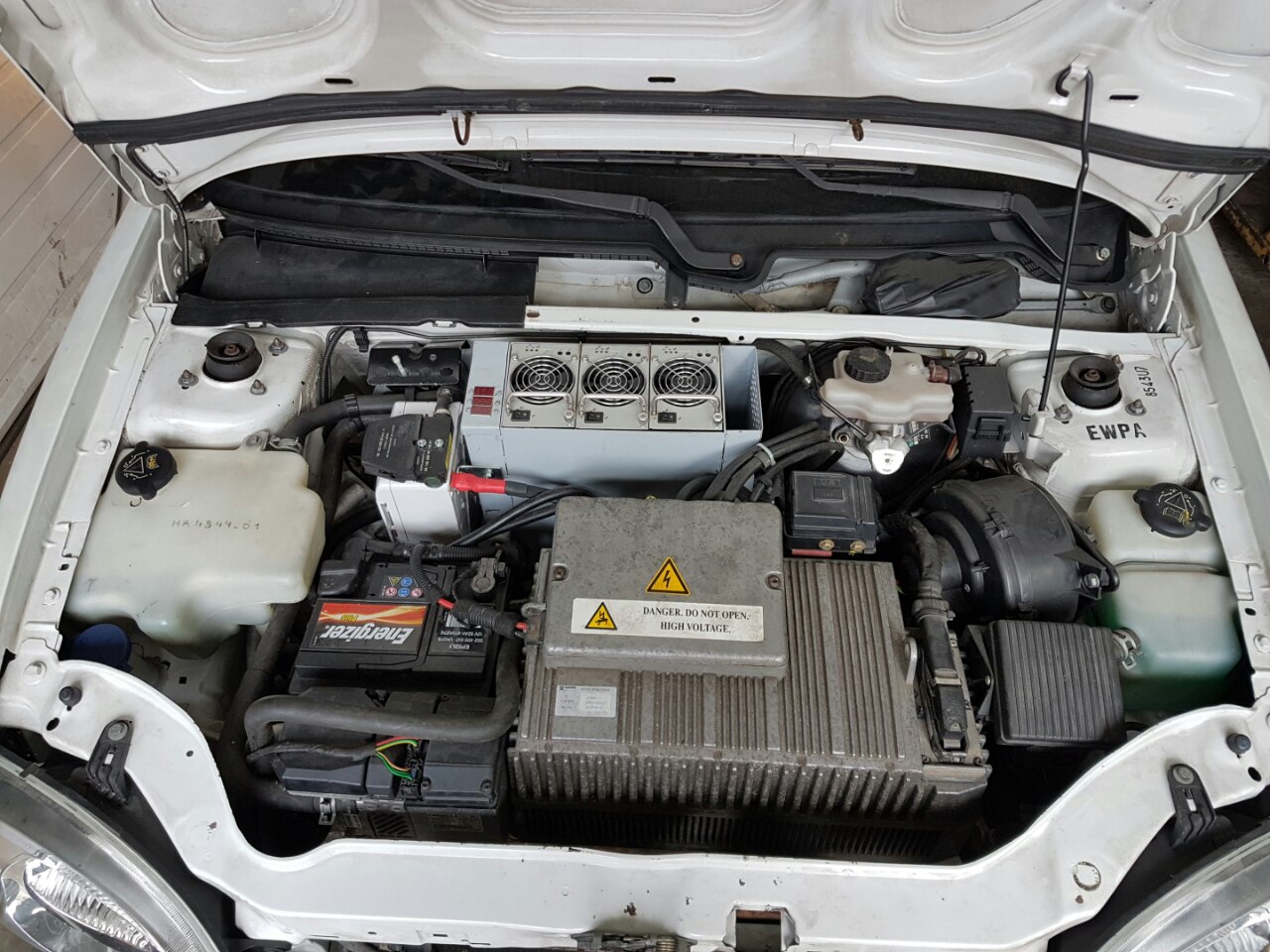

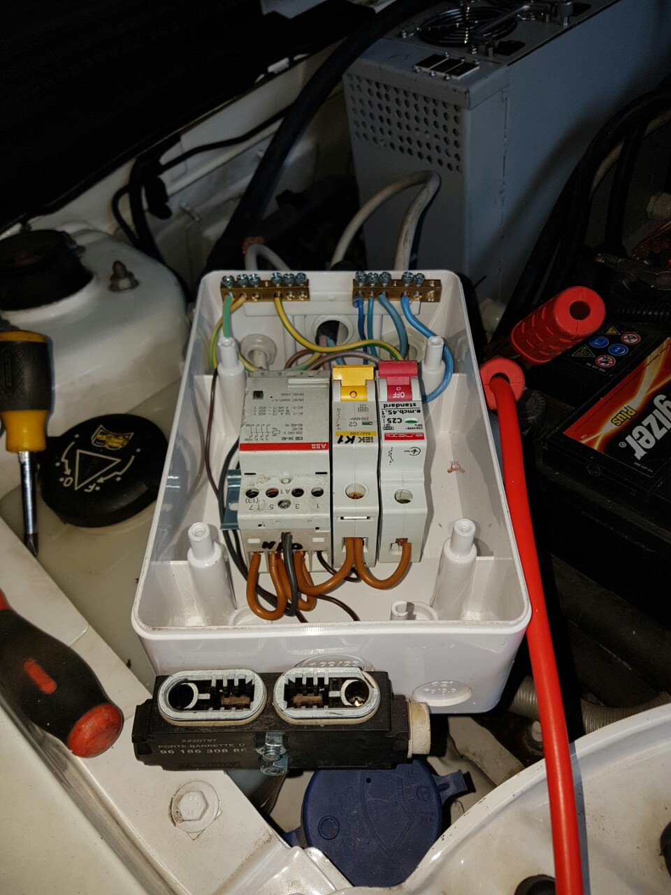

УРА!!! Сегодня я наконец-то выехал!!! Пробный выезд несколько км на остатке заряда. Осталось доделать схему для БМС и немного по зарядному. Выкладываю фото отчёт.
0-02-05-1cf22df7d7cde14d98195c7f674e41c99880f6c4183ae7d91d57c657c1e3871e_full.jpg [ 247.63 КБ | Переглядів: 17157 ]
0-02-05-6c1ce52313a8bf1be20b095fe1700a01a8ea9592a041dc049a96832c619192db_full.jpg [ 248.23 КБ | Переглядів: 17157 ]
0-02-05-b9e5f37f8f48b4318e2e46c8addda94777c1681131267e4153d8a1d1bbb25050_full.jpg [ 242 КБ | Переглядів: 17157 ]
0-02-05-2a27243f3fe8d9b9a4ca405ce9e5216a0e9556db3cede5f785569c9fe6d46b59_full.jpg [ 247.43 КБ | Переглядів: 17157 ]
0-02-05-d13b2c35a0ddc06ca52beca21381dec1fd74f8fa28e69e1453d2f7dc3a48f0e4_full.jpg [ 249.75 КБ | Переглядів: 17157 ]

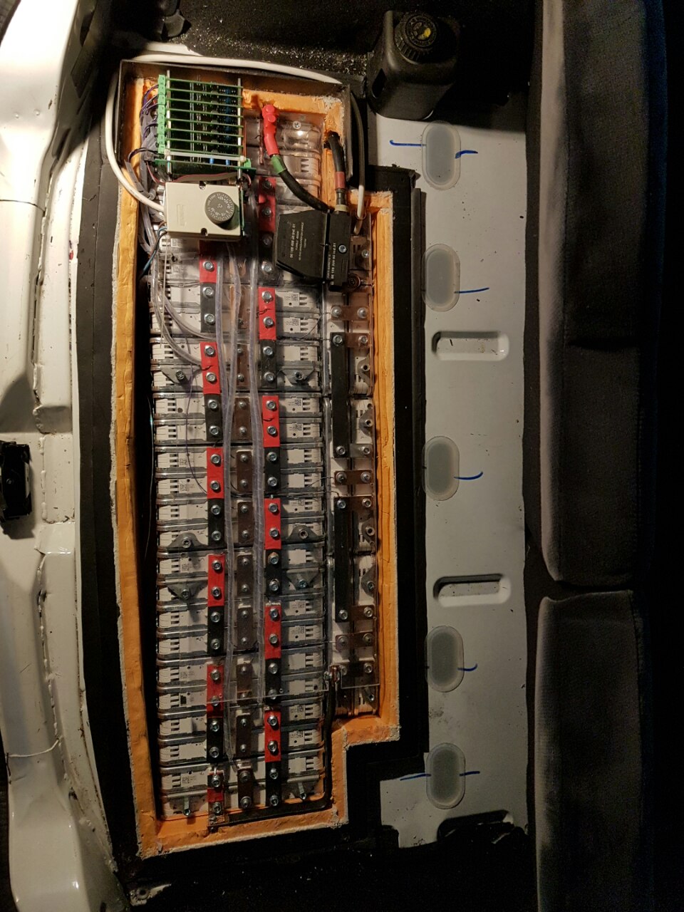

Сильно чуствуется, что вся батарея сзади?
Молодец что не стали вешать блок снизу, а врезали ящик.

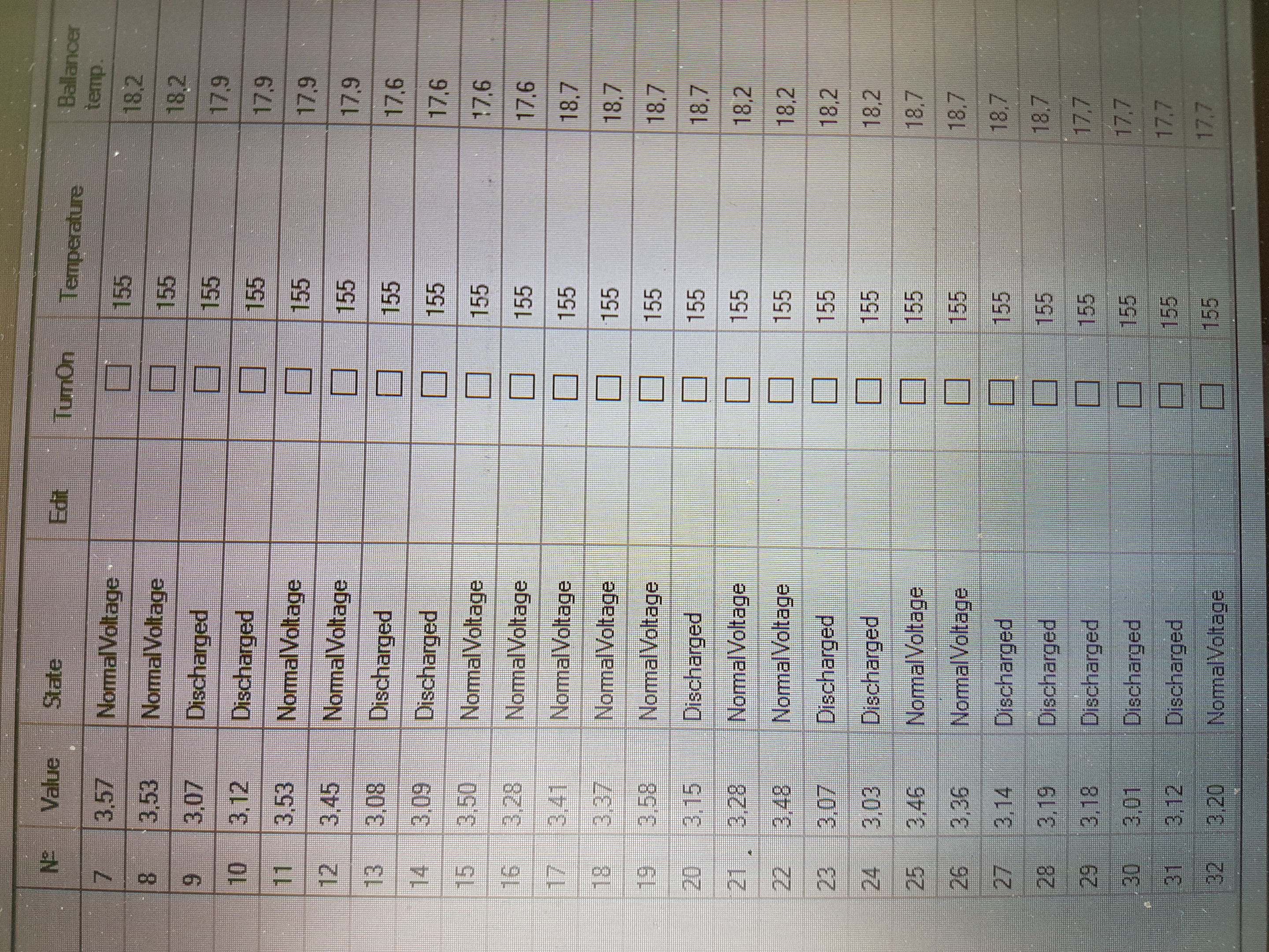

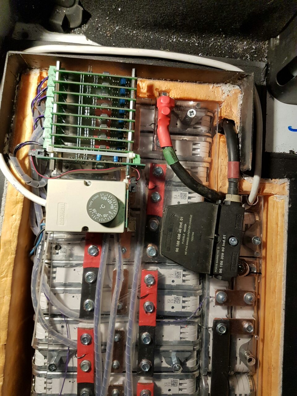

Всем привет! Проехал я до полной остановки 65 км. В схеме БМС было неправильно подключено питание от ключа зажигания и как следствие не услышал сигнал минимального разряда батарей. Сработала отсечка по напряжению 103 В в бортовом контролере. При этом разбег по заряду ячеек был от 3,07 до 3,74 В. Это говорит об различной остаточной ёмкости батарей. Приобретены батареи с различных машин и с разной степенью износа. По данному факту прошу совета чем можно проверить остаточную ёмкость каждого элемента?
При проектировании нижней передней защиты пришла идея разместить в передней части 18 лифовских батарей, изменив схему 2х16 на 3х10 зад + 3х6 вперёд. Предварительно проверив каждую батарею на ёмкость и собрав в тройки, равные по общей ёмкости. Также это сбалансирует нагрузки по осям и добавит пробега. В данный момент передок задран выше нормы и под капот просится балласт.

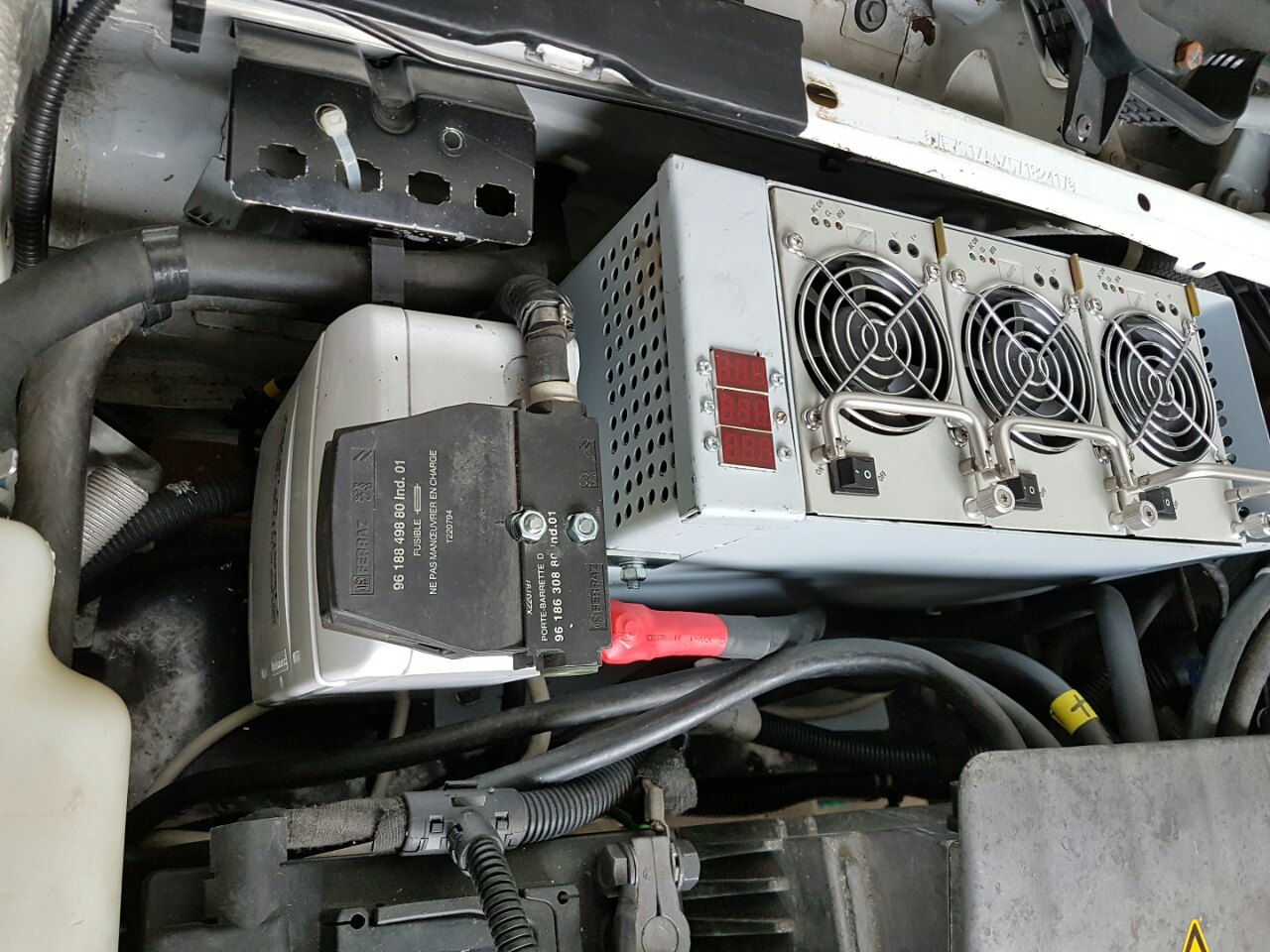

Купил у Юры powerwatcher. Устанавливаю. Но есть вопрос к тем, кто уже ставил и эксплуатировал данный прибор. А именно вопрос по датчику скорости. Лучшее место для крепления магнита и датчика? И на магнит не налипает пыль железа? Варианты использования датчиков температуры?
Также есть вопрос по родному контролеру. При включении дельтовских зарядок родной контролер не включён. При этом идёт зарядка только основной батареи. А зарядки бортового АКБ 12В не происходит. Что нужно переделать с основным контролером, чтобы он заряжал только бортовой АКБ?

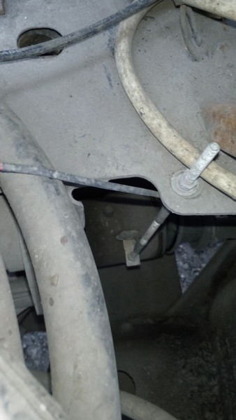

Citroen_Saxo писав(ла):

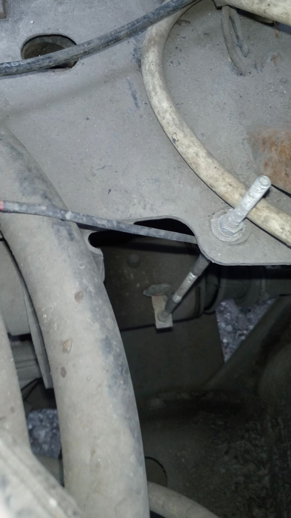

У меня родная (такая же как у Вас) балка на которой висит двигатель.
Я в эту балку вкрутил спицу и на спице закрепил геркон.
Попробую чуть позже сделать фото.
Дорога покорится идущему
 Заголовок повідомлення: Re: Плюс ещё один Citroen Saxo Electrique Херсон
#29899Повідомлення 18 лист 2016, 08:57
Мій електротранспорт: Славута

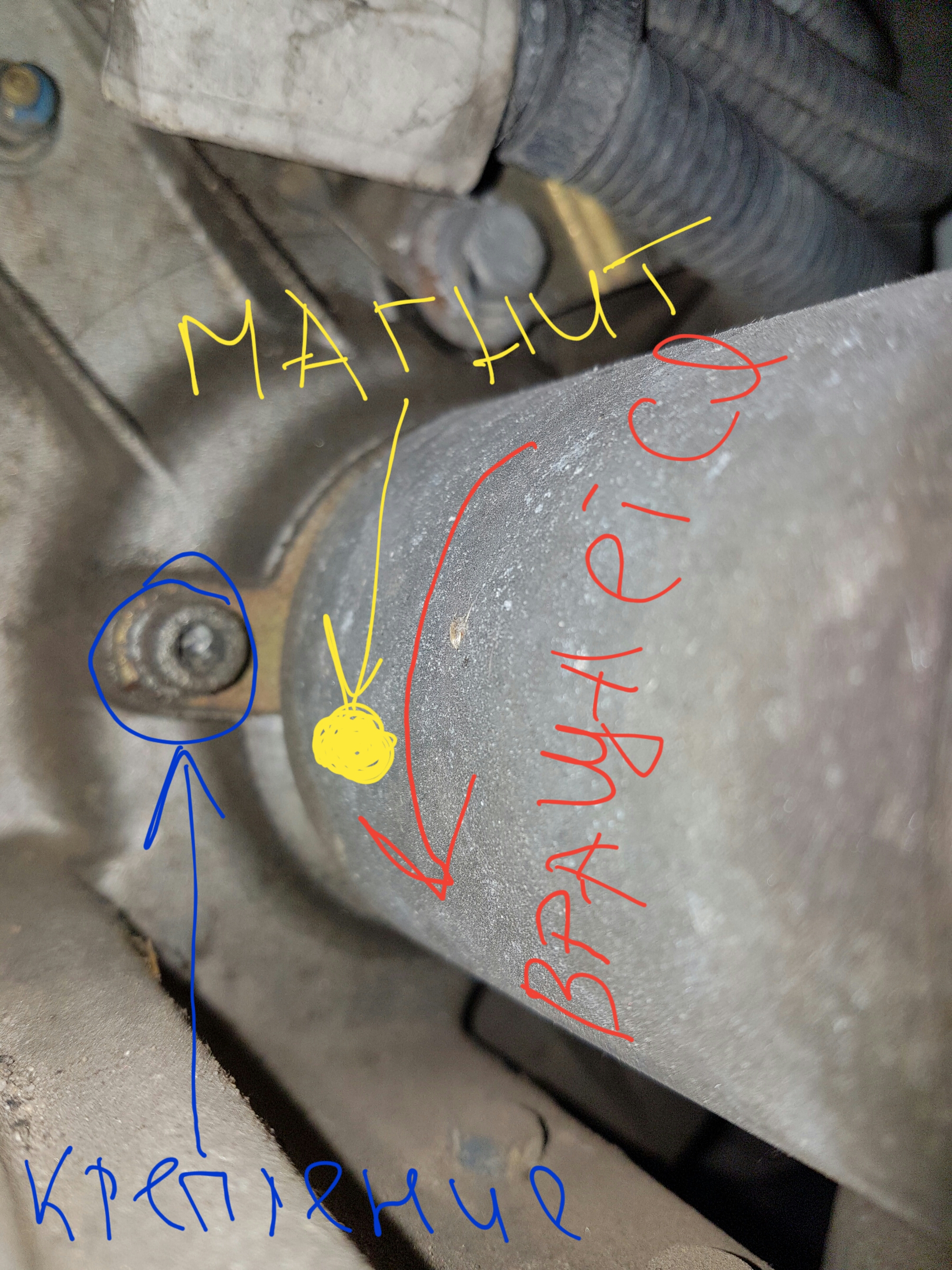

Романтик писав(ла):
Обещанное фото
Магнитик нужно располагать не по центру геркона, а ближе к одному из краев. На фото магнит видно.
Коментарій до файлу: геркон датчика скорости
IMG_20161118_083931_1.jpg [ 143.78 КБ | Переглядів: 16976 ]

Я так понимаю есть два варианта:
Купить простую зарядку для 12В СК АКБ и повешать ее на кабель питания дельт.
Второй, для того что бы счетчик тоже считал %, возможно и дсдс начнет заряжать АКБ. Надо что бы при зарядке от дельт, подавалось питание 220В и на родное ЗУ, но лючек родного разъема должен быть открытым или найти контакт отвечающий за сигнал откр/закр лючек. Таким образом родное ЗУ работает в режиме ожидания и счетчик Ач считает все что идет в АКБ и показывает %, что бы показывало правильно с 3мя консервами в параллели, а это ~180Ач вместо 100Ач, счетчик надо сбросить, иначе будет 100% - 100Ач, а все что выше стрелка застынет на 102% и пока от 180Ач не израсходуете 80Ач, стрелка не сдвинется. Хотя у Вас есть ПВ)
Якщо залишити відкритим лючок, відповідно не вмикається рідна зарядка, але і не вмикається бортовий ДС-ДС перетворювач(і крім нього вмикається ще й помпа охолодження контролера (це в Берлінго/Партнер)).
Коли в мене була проблема з контролером, мав нагоду дістати і зарядку, вона являє собою досить просту штуку і наскільки я зміг роздивитися, власних цифрових "мізків" вона не має, а повністю керується декількома сигнальними лініями з головного "калькулятора".
Відповідно і в сторону "калькулятора" вона подає теж лише пару сигналів, я так підозрюю, що там може бути сигнал наявності 220 В, сигнал нормальної роботи, сигнал помилки.
Детально не було часу розбиратися що там як...
Для себе на майбутнє я бачу 2 шляхи, як можна навчити машину бачити залиті Ампер*години(поки що їжжу по циклоаналісту.)
1) Залишається рідна зарядка, але її ВИХІД відключається від акума, а вхід 220 підключаєм паралельно своїм зарядкам.
Буде працювать в холосту, але подаватиме штатно сигнали на борт. комп.
2) Зовсім її дістати, розібратися які сигнали вона дає на комп, і їх подати самостійно.

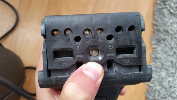

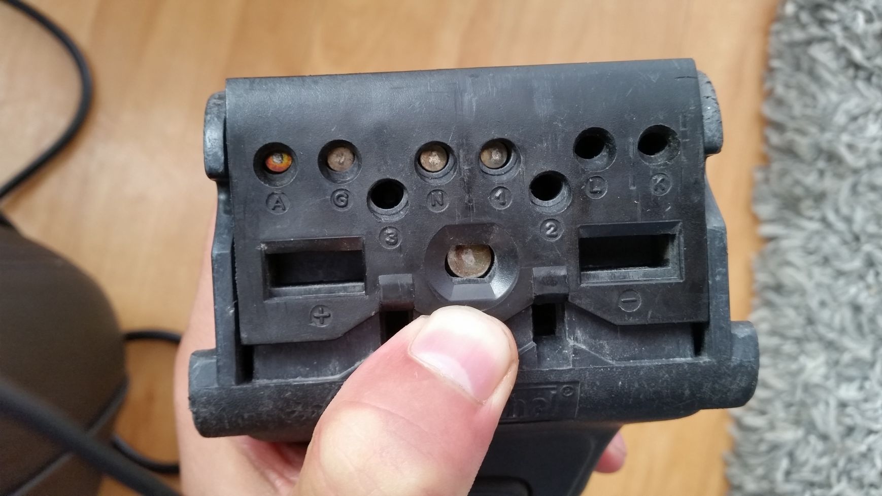

Понятно, что зарядка аккумулятора идет, Вы сами уточнили, что контакты плюс и минус от быстрой зарядки подключены к батареи через шунт. Вопрос то был, если перечитать внимательно, считает ли Саксо так же проценты, как при зарядке родным ЗУ?! Но Ач-счетчик, как раз не будет считать проходящий ток по шутну, если на родное ЗУ не будет подано 220-230В и стрелка % заряда не реагирует на зарядку тяговой АКБ! Но что бы родное ЗУ было запитано от сети, счетчик работал, а родное ЗУ не заряжало АКБ (так как мы заряжаем литий с СС, CV и балансировкой, а родное ЗУ может только СС), надо, как я и писал выше, не закрывать лючок или не дать сигналу дойти до ЦПУ.
По поводу К контакта, давайте по порядку.
В родном штекере для зарядки от сети нет К контакта. Есть фаза, ноль, земля и два короткозамкнутых контакта в штекере А и G, они замыкают контакты А и G в розетке ЭМ и сигнализируют о том, что штекер вставлен в ЭМ и "не включиться передача ни D - вперед, ни R - назад", защита от дурака, что бы не уехал никто со вставленным штекером! Но К контакта в родном штекере нет и быть не может. Покажу фото и объясню ниже. Но если в вашем штекере присутствует К контакт, жду фото от Вас! :)
20160923_125843.jpg [ 1.33 МБ | Переглядів: 16917 ]
У меня были подозрения, что по К линии идет просто +12В, тем самым включая/запитывая Ач-счетчик без родного ЗУ (по идеи родное ЗУ даже в режиме ожидания способствует тому, что бы Ач-счетчик считал ток через шунт, при подаче куда надо +12В как сигнал, либо запитывая напряжением 12В DC). Но возможности проверить не было. И этот момент хотелось бы обсудить и протестить.

Контакт К это K-Line он же заходит на OBD-II разъем.
С зарядки которая в сажем боксе внутри выходит 3-и сигнала на компьютер сажема , один из них подымая к +5 включает калькулятор и всю систему (ДС , вентилятор охлаждения и т.д ,все как при подаче 220вольт)добраться к нему можно вытащив плату калькулятора(компьютера). В ближайшее время могу посмотреть какой именно контакт (как рас сажем на ремонт привезли).
