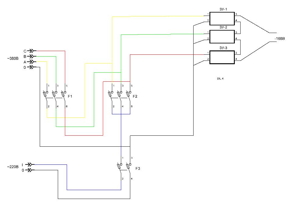

И еще хотелось бы обсудить схему коммутации, имеет ли она право на жизнь?
F1- трехполюсный автомат 40А для защиты от КЗ при зарядке от 380В
F2- трехполюсный автомат 25А (или 32А) для переключения 220В/380В
F3- двухполюсный автомат 25А для защиты от КЗ при зарядке от 220В
Хотелось бы предусмотреть защиту "от дурака" при перекоммутации 220-380, но пока вижу это так:
Автомат F2 выключен (режим 380). При зарядке 380 - все работает. При подключении 220 - заряд не пойдет.
Автомат F2 включен (режим 220). При зарядке 220 - все работает. При подключении 380 будет маленькое межфазное КЗ {_-==___} Которое выбьет Автомат F2 либо F3 либо зарядный столбик {x1} . Правда думаю упор сделать на выбивание автомата F2, путем установки автомата класса В
Может есть какой другой вариант коммутации?

Что то все молчат... Как по мне все норм, только какие у тебя зарядные токи, у тебя по идее при зарядки от 220 ток по одной фазе будет в 3 раза больше чем от 3 фаз. Как вариант сделать еще переключение тока на зарядках. Типа быстрая зарядка от 3 фаз и обычная от 1й.
Чуть не так. На одной из зарядок есть регулировочный резистор, которым задается общий ток зарядки. И поэтому вне зависимости от подключения (220 или 380) мощность регулируется грубо говоря от 0 до 4,5кВт*ч. Вопрос в том что с 380В 4,5кВт*ч взять легко, а вот на 220В не каждая розетка и проводка выдержит - потому будет регулироваться - где 3кВт*ч взять с сети, а где и больше 1кВт*ч не стоит. А в перспективе добавить еще три зарядки и тогда можно будет 9кВт*ч вливать...

Ого, 9 кВт, у тебя батарея 8) Что б каждый раз не крутить резисторы, можно в зарядки впаять обычные постоянные резисторы и тумблер который будет переключать ток.

40 ячеек, 20 консерв. должно быть 10кВт, но думаю 8 точно есть.
А чем плох подстроечник? крутишь его, и параллельно смотришь на телефоне (или на приборке) ток и мощность заряда.

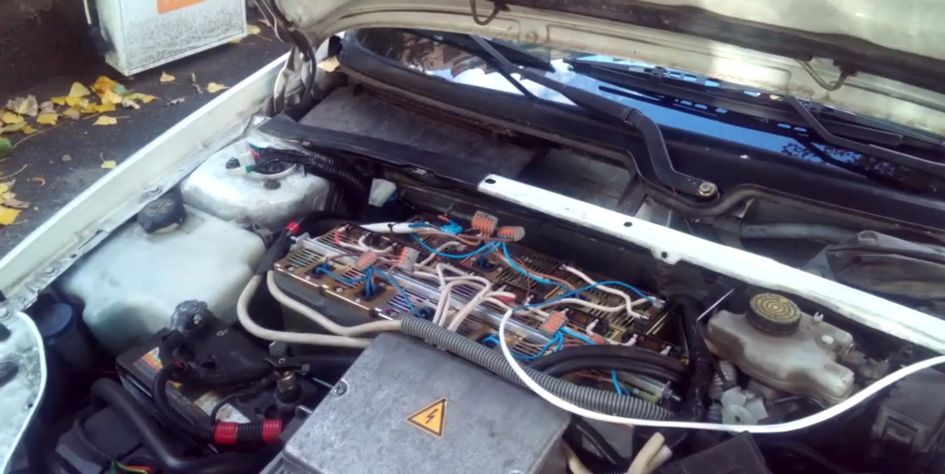

Скрин с видео Захара о продаже саксо..
Есть два цивилизованных способа:
1) По нашему. Поставить механическую защёлку, которая не даёт включить сразу два автомата.
2) Продаются специальные автоматы-переключатели. Вот навскидку первая ссылка http://shop220.com.ua/categories/rubiln ... nye-i-0-ii
