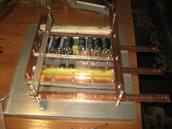

Продолжаю. Попробовал подпаяться к верхним медным шинам.
IMG_2416.JPG [ 1.32 МБ | Переглядів: 23377 ]

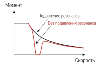

Так? Механический резонанс!!! Я думаю нужно разделить источник резонанса и его причины.
Вот что попалось в статье Выбор шагового двигателя
Резонанс на средних частотах
Шаговый двигатель сильно подвержен резонансу, являясь по факту аналогом маятника "подвешенный на пружине груз", где грузом является ротор, а пружиной - магнитное поле, и имеет частоту собственных колебаний, зависящую от силы тока и инерции ротора. В момент, когда разность фаз момента и скорости достигает величины 180 град., возникает резонанс – изменение магнитного поля начинает совпадать со скоростью, и скорость ротора при позиционировании на новый шаг становится слишком велика. При резонансе значительная часть энергии магнитного поля уходит на преодоление инерции ротора при колебании около положения равновесия, что выражается в значительном падении крутящего момента на валу. Накопленная кинетическая энергия ротора расходуется при возникновении резонанса примерно за 1-10 сек, поэтому разогнать двигатель можно, пройдя зону резонанса без последствий, но работать сколь-нибудь продолжительное время не удастся – вал остановится. Для устранения этого явления в драйверах используются различные антирезонансные алгоритмы.
resonance.jpg [ 12.5 КБ | Переглядів: 23527 ]

Prokurat
Кроковий двигун вони мали на увазі без зворотнього зв'язку по по моменту та/або обертах. У вас же стоять датчики хола або ж контролер вміє працювати в бездатчиковому режимі, заміряючи ЕРС фаз або індуктивність обмоток. Кроковий двигун керується просто зміною фаз, без зворотнього зв'язку, а на малій швидкості крім "кроків" він має ще й вібрацію: переключився на наступний крок, і на "магнітній підвісці" в межах того кроку по затухаючих коливаннях крутиться вперед-назад з високою частотою. Вот коли та частота його власних коливань співпадатиме з кратними частотами комутації - буде резонанс.
БЛДС не "відскакує" назад при переключенні фаз, а продовжує рухатись вперед, бо датчики кажуть, що фаза помінялась. Та й у крокового двигуна момент і струм не залежить від обертів.

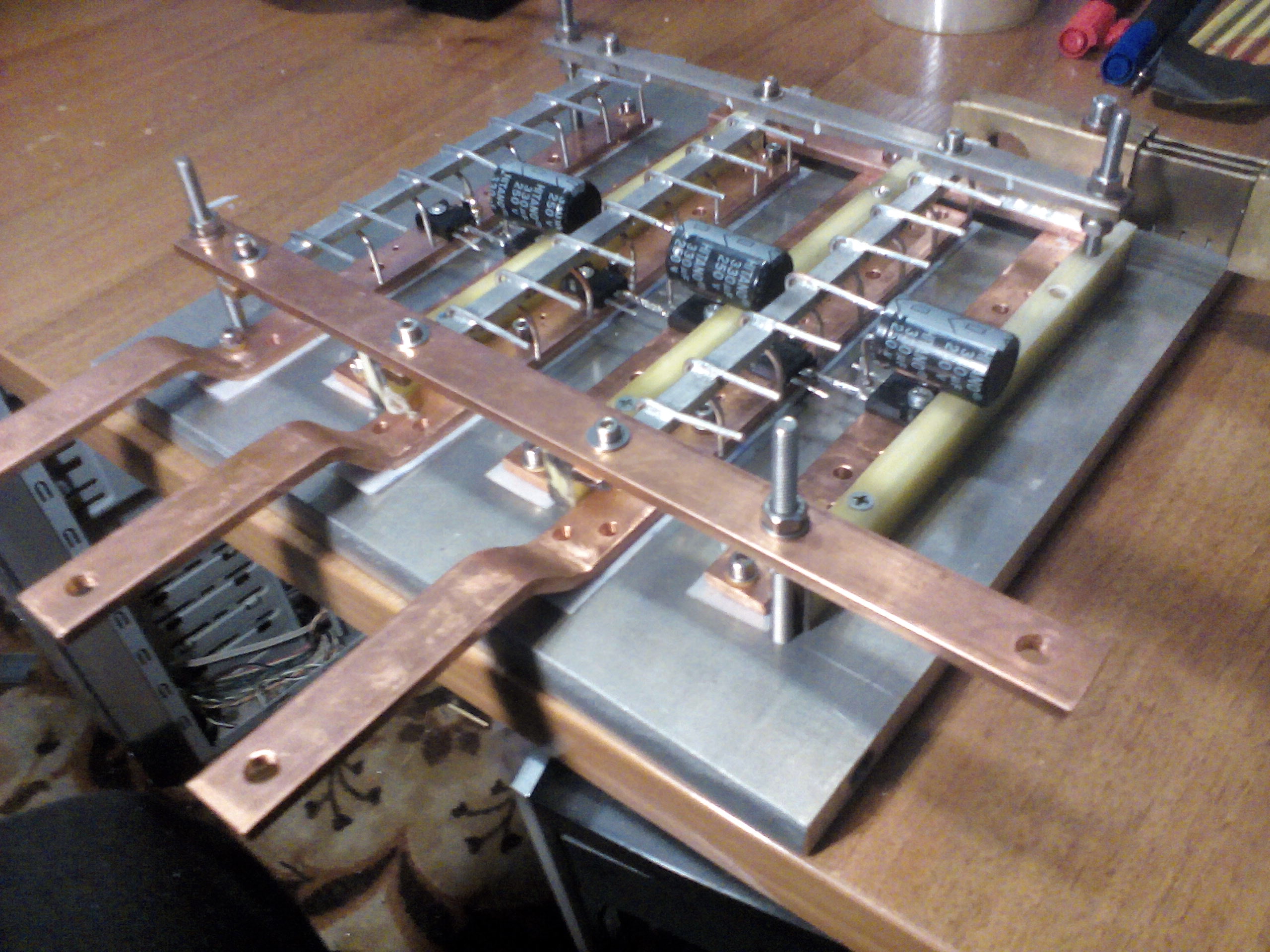

Получается такая конструкция
IMG_20161111_162306.jpg [ 803.31 КБ | Переглядів: 23479 ]

Виглядає потужно. Ніжки транзисторів і конденсаторів в прівнянні з силовими шинами виглядають просто дрищово) хороша теплова інерція має бути у ключів на шинах. Теж думаю зробити по такому принципу. Мене аж жаба задавила )
Конденсаторы с жесткими выводами. + припаял на жилу 1.5 мм2, - на 4 мм2.
Но в сравнении с припаянным шунтом 500А шины тоже выглялят как хлипкие полоски.

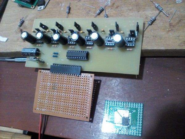

Плата для драйверов
