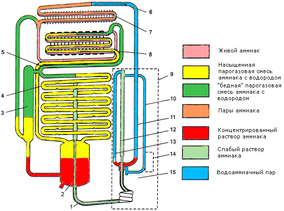

Я уверен, что если немного подумать, то испаритель можно сделать вверху. В реальных холодильниках испаритель не внизу распологают.
Коментарій до файлу: 1 — кипятильник: 2 — дефлегматор: 3 — конденсатор: 4 — испаритель; 5 — абсорбер
absorb_01.gif [ 2.84 КБ | Переглядів: 13985 ]
Коментарій до файлу: 1 — теплообменник; 2 — сборник раствора; 3 — аккумулятор водорода; 4 — абсорбер; 5 — регенеративный газовый теплообменник; 6 — дефлегматор; 7 — конденсатор; 8 — испаритель; 9 — генератор; 10 — термосифон; 11 — регенератор; 12 — трубки слабого раствора: 13 — пароотводящая трубка; 14 — электронагреватель; 15—термоизоляция
absorb_03_11.png [ 53.92 КБ | Переглядів: 13985 ]

Сталкере, в абсорбаційному холодильнику нагрів водо-аміачної суміші проходить в тому що названо "генератор", який підігрівається електричним нагрівачем на схемі його номер 14. Наскільки пам'ятаю, умовою якісної роботи холодильника було його вертикальне положення. Може й можливо скомпонувати його частини так, щоб конденсатор і випаровувач були нижче від генератора, або як варіант, для нагріву використовувати окремий контур циркулювання рідини, яка буде нагріватись на даху автомобіля, а потім окремими шляхами буде доставлятись до того місця, де буде нагрівати водо-аміачну суміш, а та вже по "класичній" схемі буде оходолжувати конденсатор і випаровувач. Але для охолодження на них повітря все одно доведеться застосовувати якусь повітродуйку з електричним приводом. :(
