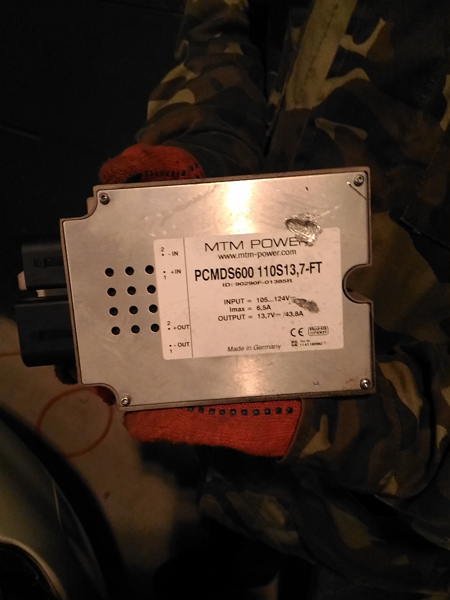

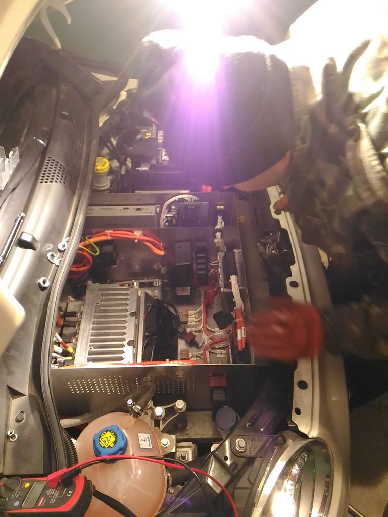

Электромобиль оказался не фиатовской сборки, а от качественного тюнинг салона в Европе. Это упростило поиск неисправности, а самое главное возможности ремонта. Оказалось, что сгорела DC/DC.
P_20161031_184316.jpg [ 690.61 КБ | Переглядів: 19169 ]
P_20161031_191518.jpg [ 604.51 КБ | Переглядів: 19169 ]

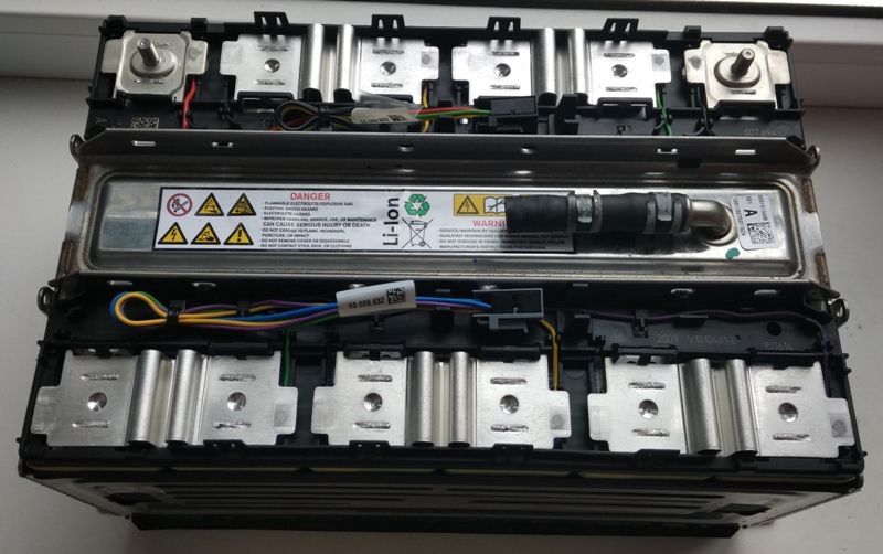

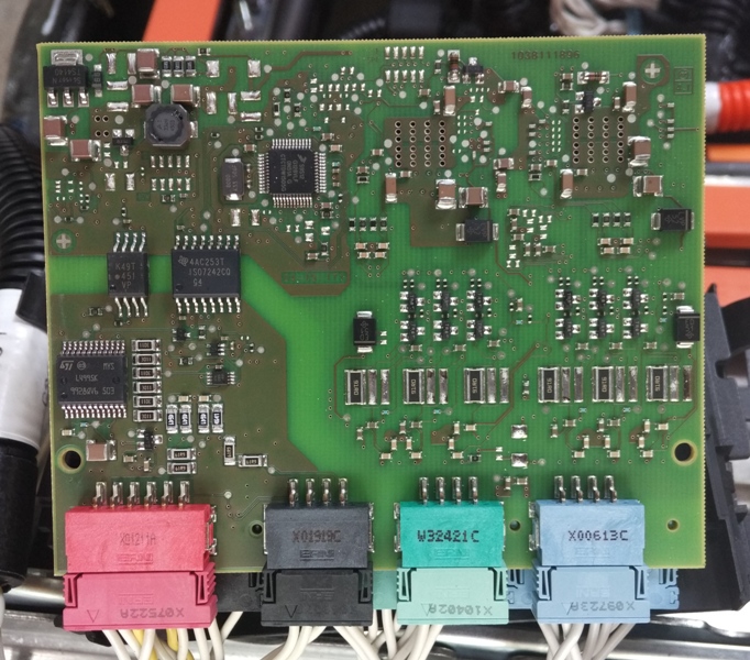

Есть потребость в аккумуляторной секции (6 ячеек, фото ниже) и плате к ней (фрагмент БМС, обслуживает 2 секции) для Фиат 500е.
Может есть у кого в наличии?

Звідки: Ковель
Бмс есть у меня.
на евау есть,только это далеко и доставка проблема.Нужно искать у коммерсантов ,кто возит битые электроавто из США . (На риа всего 8 обьявлений о продаже Фиатов,а Лифов-в раз 100 больше.Значит нет спроса и торгаши не возят .)
