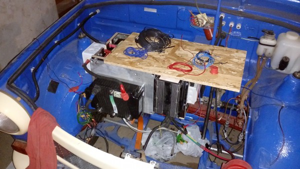

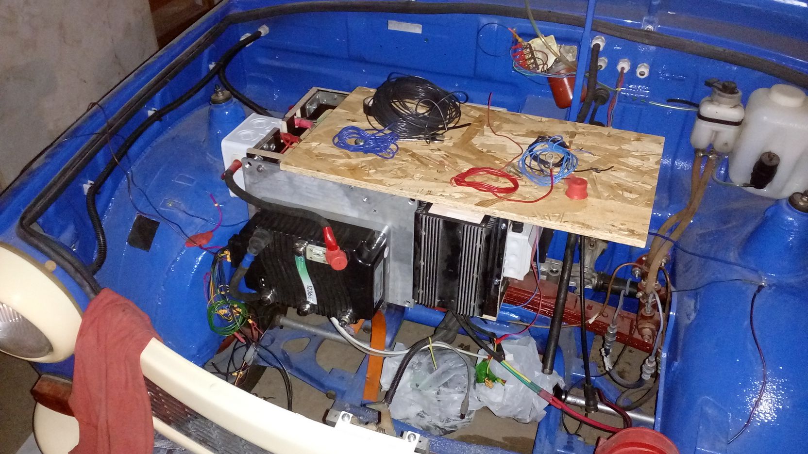

#30330Повідомлення 27 лист 2016, 17:03
Интересная идея компоновки. Такой я ещё не видел.
Надеюсь сверху вместо ДСП будет стеклотекстолит?

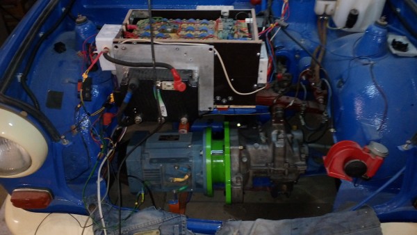

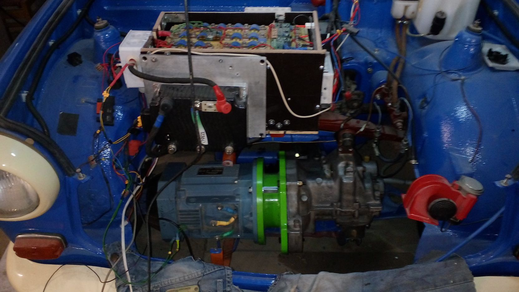

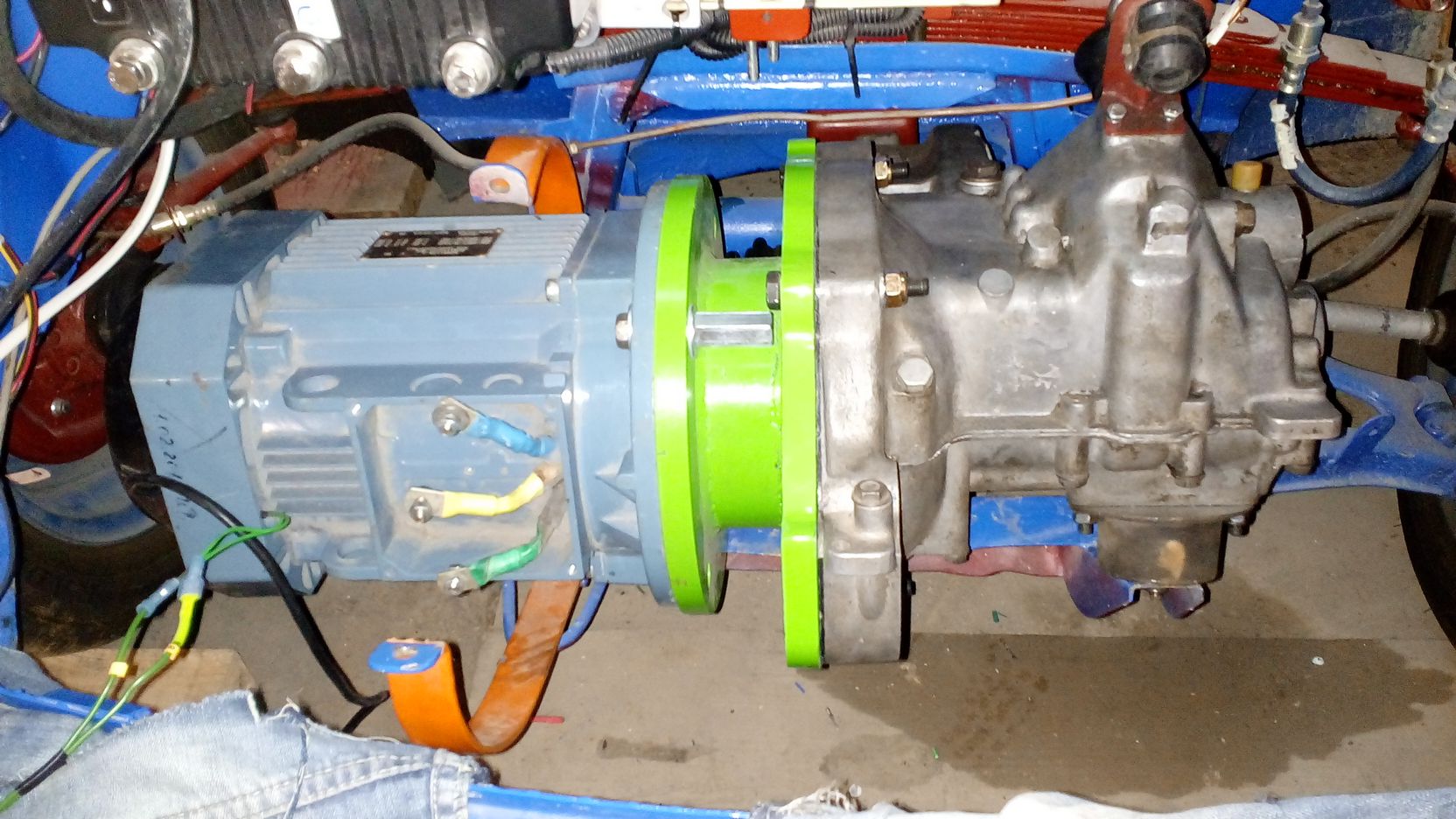

Добрый вечер, друзья!
В связи с переменой работы, появилось время и вдохновение продолжить работу над Трабашей!
Двигатель "подружен" с контроллером, есть некоторые нарекания на его работу во врмя тестирования на ХХ, (напомню, что это двигаьель Игоря Корхова, с бракованным ротором) тем не менее он занял свое место под капотом для ходовых испытаний.
Двигаткль 6-ти полюсный, энкодер в 100 импульсов\оборот. Уверенно крутит 6000 оборотов. Вибрации нет.
Контроллер - Curtis, 1236E, 48-80В, 400A. Батарея 64В.
Ждем погоды!
IMG_20170128_220636.jpg [ 2.03 МБ | Переглядів: 15834 ]
Пока страшноватый, общий вид:
IMG_20170128_220644.jpg [ 1.84 МБ | Переглядів: 15834 ]
