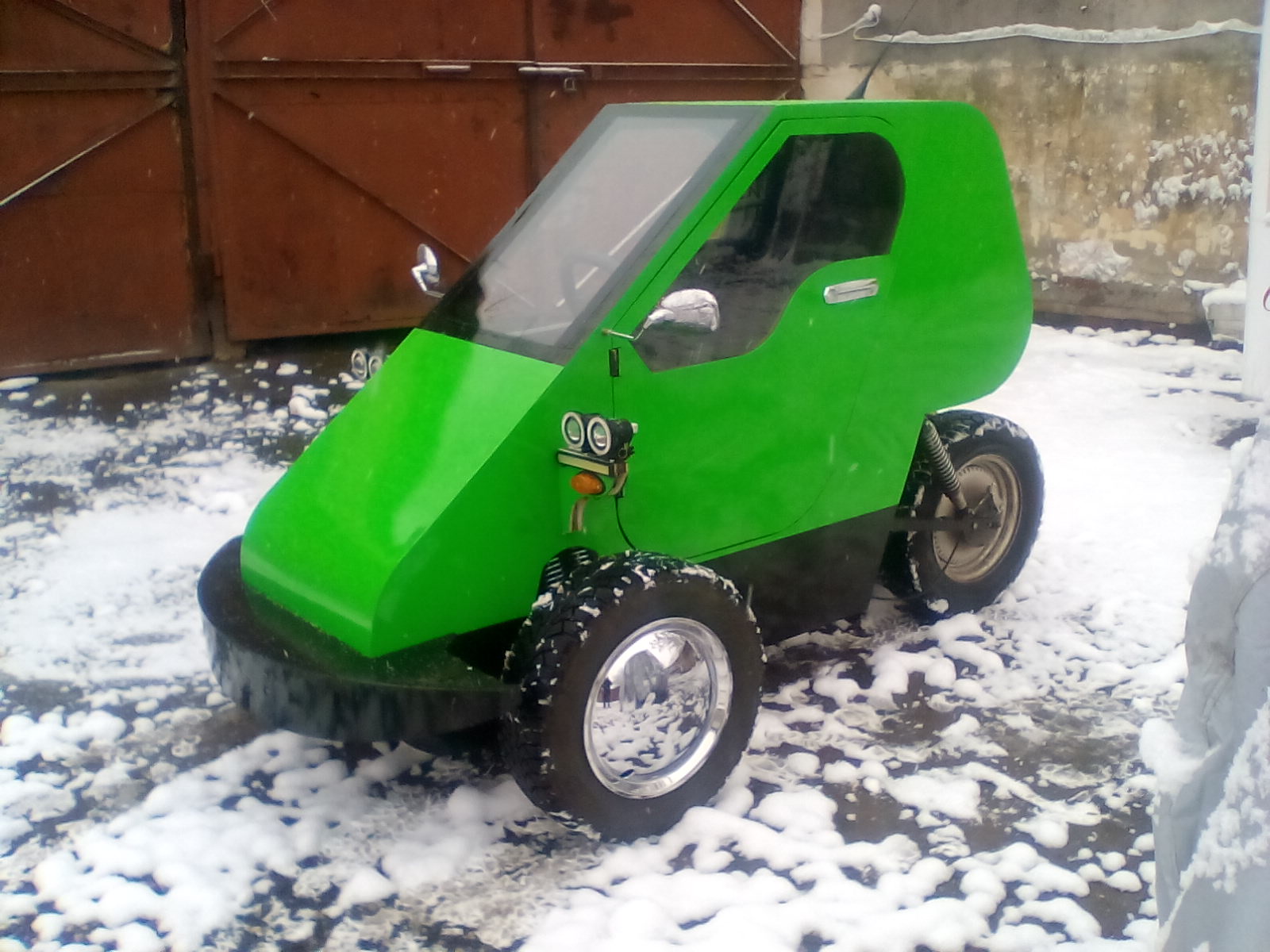

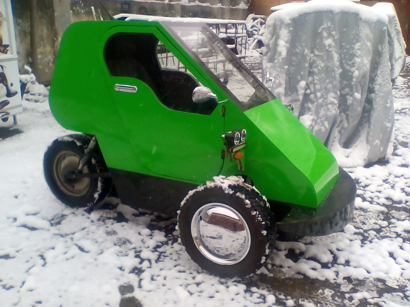

Зимняя эксплуатация Страйка проходит успешно, езжу по грязи и снегу, в машине тепло даже без печки, единственное что необходимо сделать, это обдув стекла, запотевает, приходится постоянно вытирать тряпкой.
