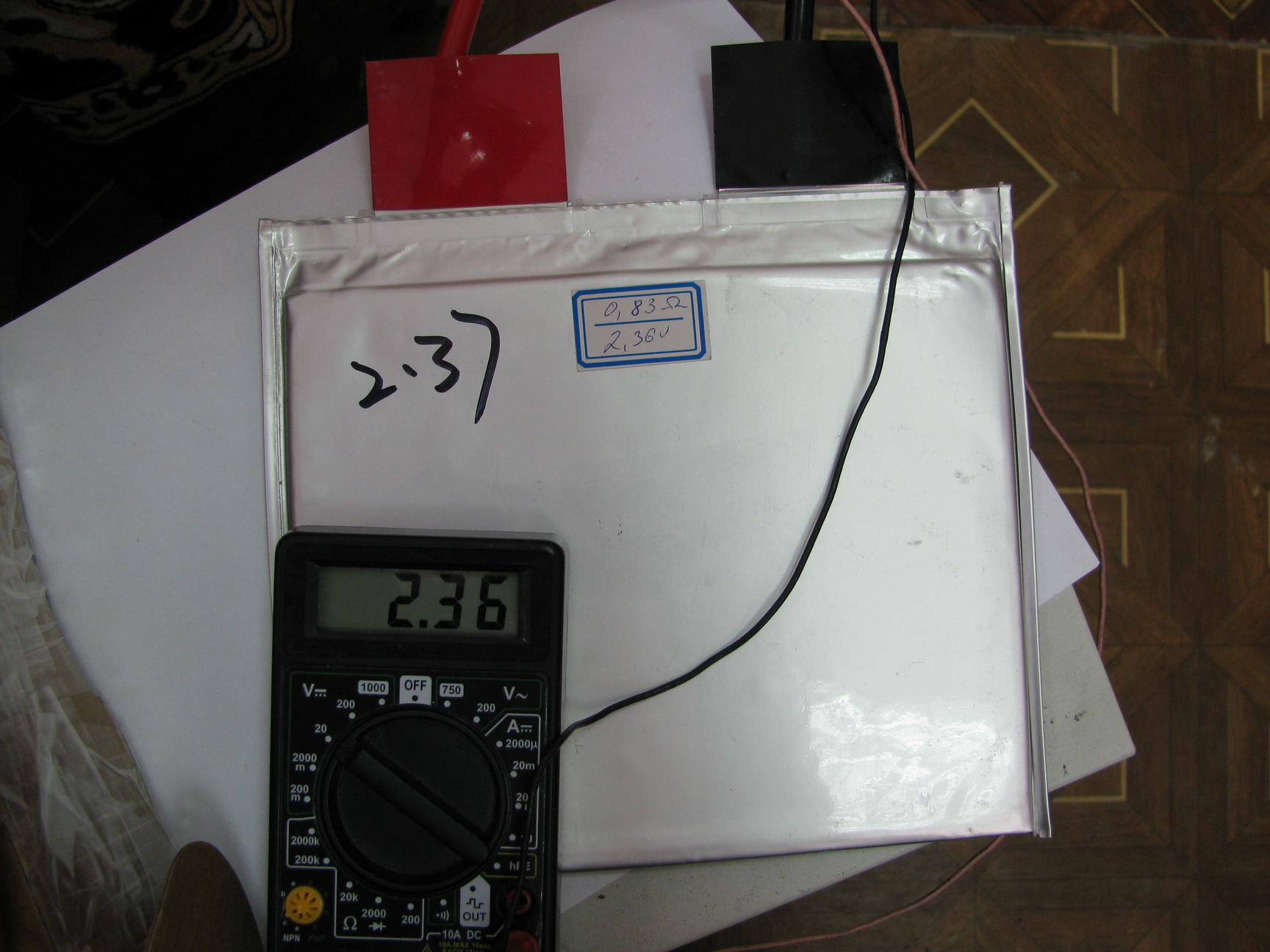

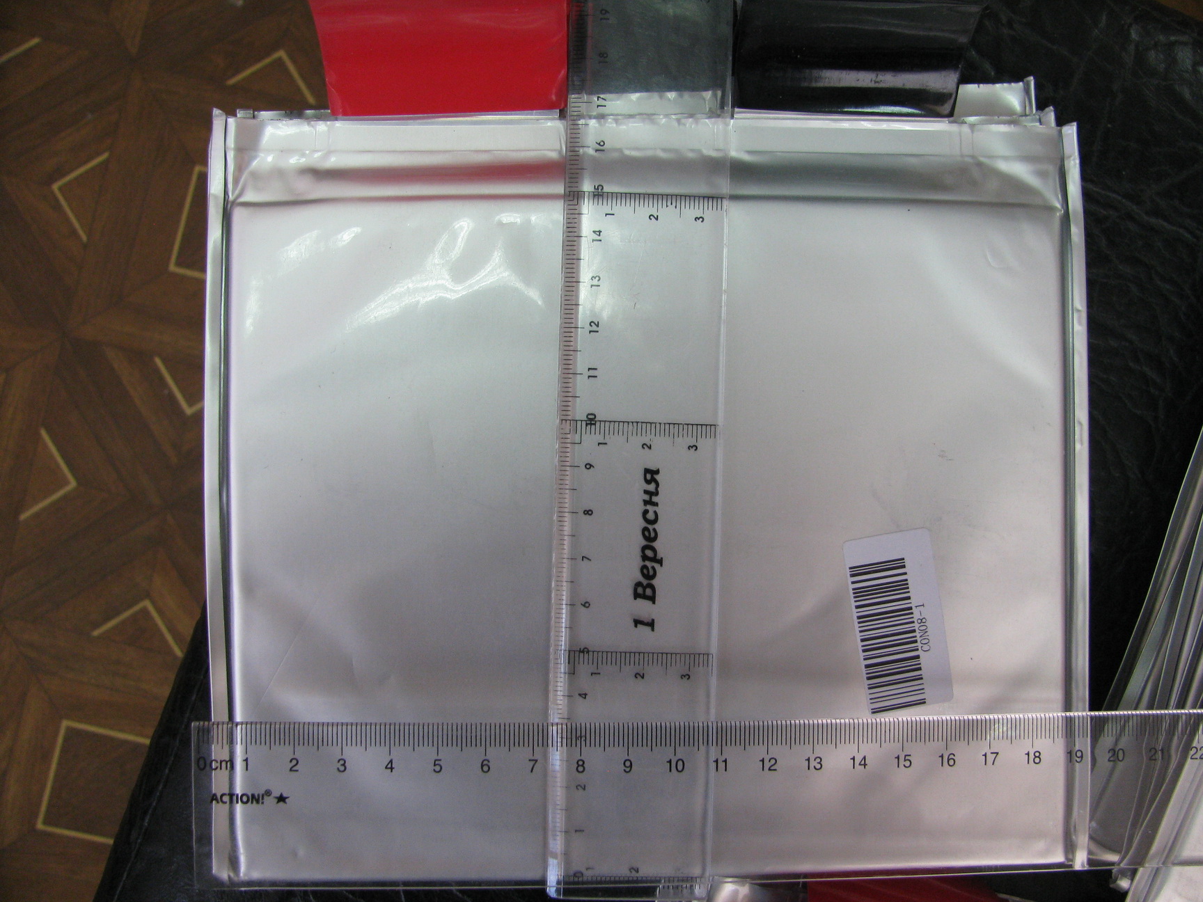

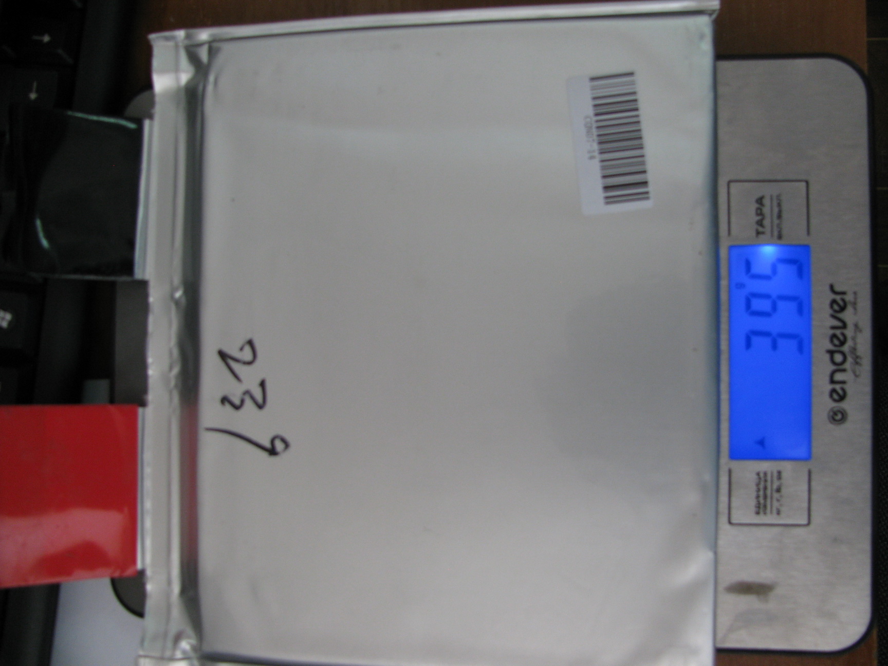

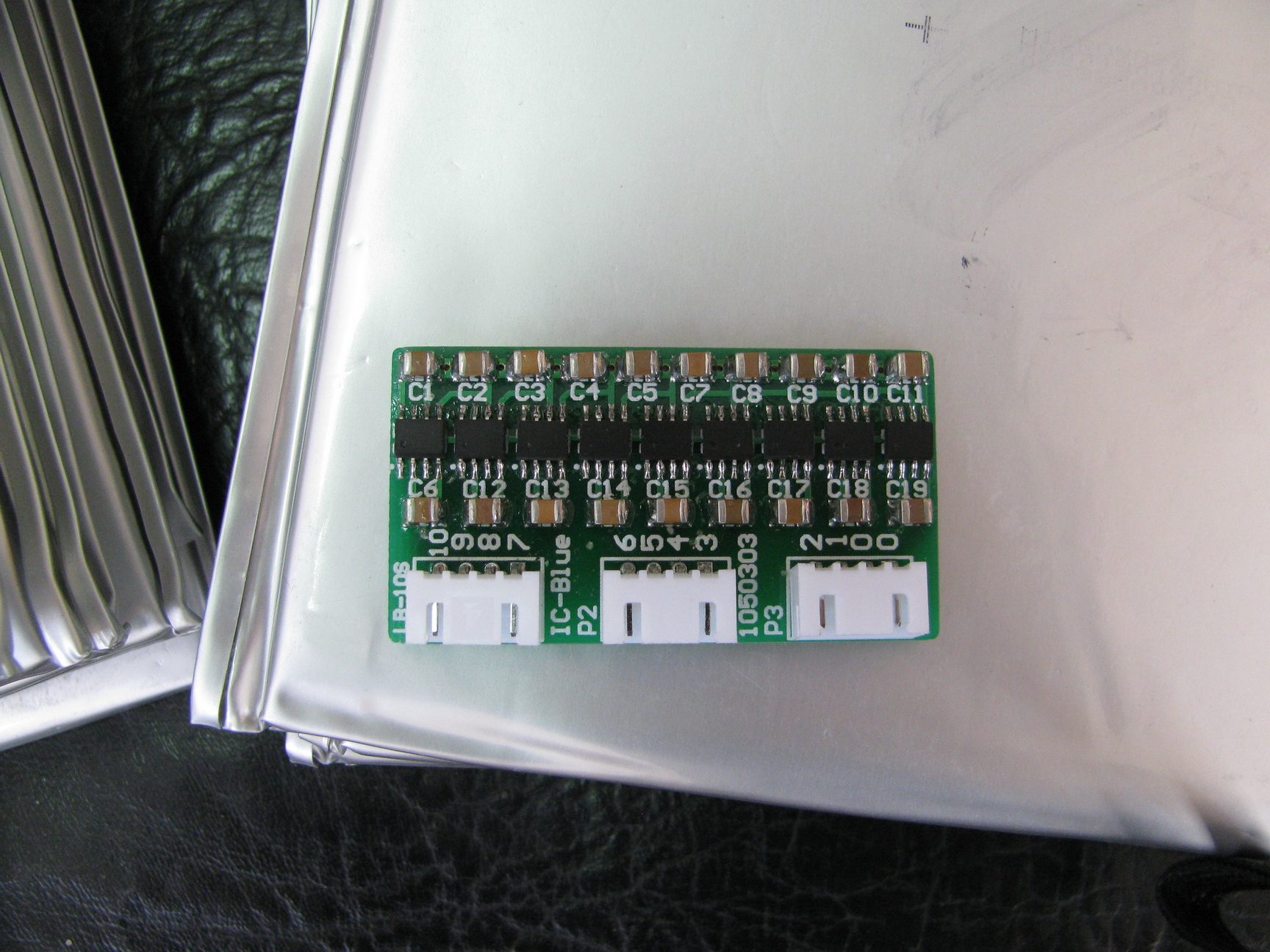

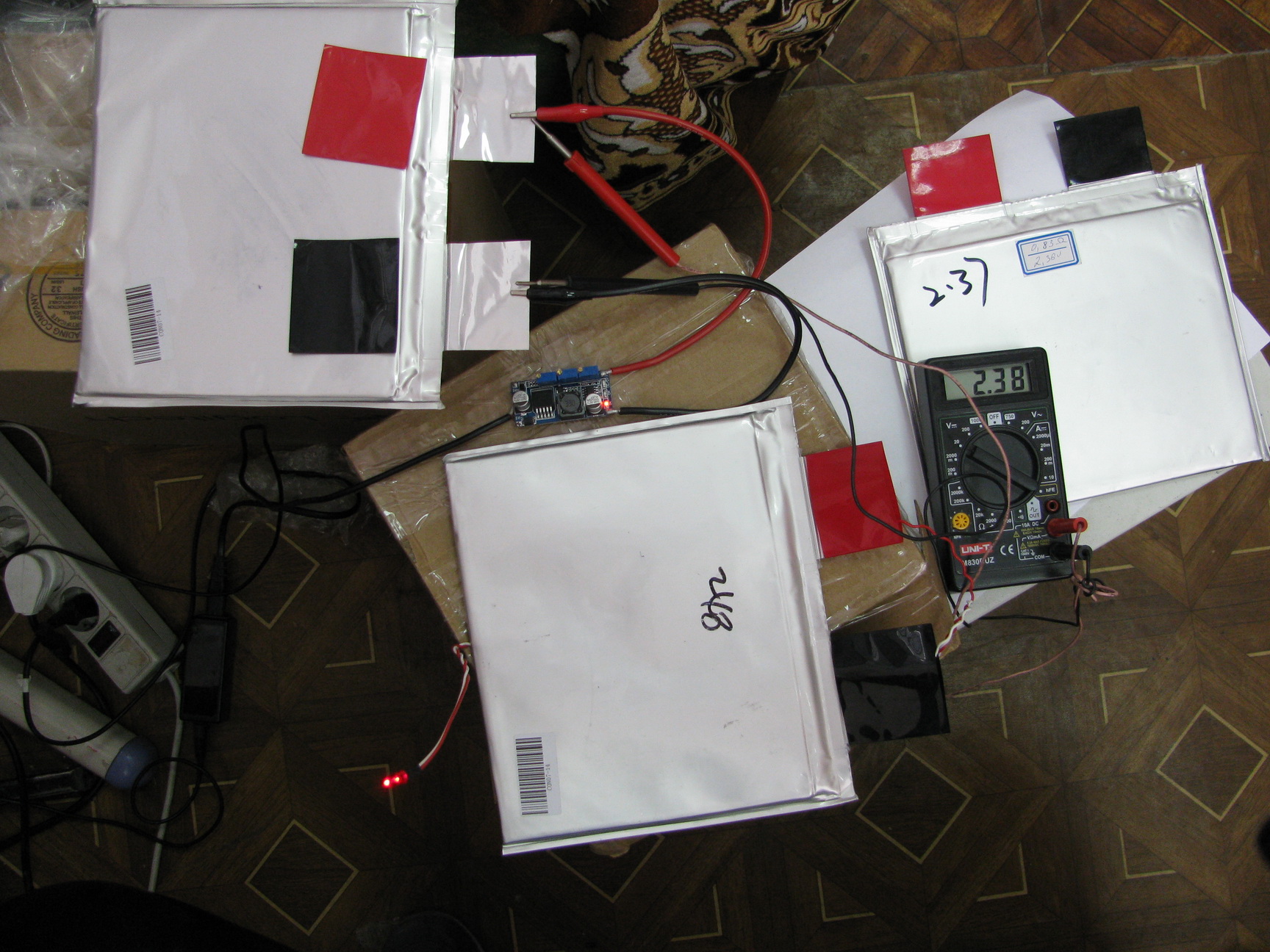

Воспользовался данной наводкой и прикупил сначала 3 LpTO пакета на 12Ah, для пробы, но для другого проекта, не связанного с электромобилями....
DeLike писав(ла):
В РФ 20Ач были по 1500р + пересылка по РФ. 23Ач по 1580р. Разобрали как горячие пирожки на вокзале.
http://solar-cells.nnovo.ru/katalog/c16 ... 5012i.html
Вчера пришли еще 20 пакетов. На пакетах стоят отметки производителя Microvast, но не на всех, продавец гарантировал замеры сопротивления всех ячеек, но по факту только одна с соответствующей наклейкой... 8O
Из них планирую собрать 6s3p на номинальное напряжение 14,4в и 36Аh... ;) стартерный для ДВС... ну или для бесперебойника.... :lol: зимы у нас темные....
Хочу проверить заверения производителя о потере 20% емкости при температуре до -30оС или, по крайней мере, при отрицательных температурах.
Но, основная причина покупки этих батарей, опять же по заверениям производителя, это работоспособность до +60оС, для Крыма это критично!!!
Если сравнивать по плотности, то эти пакеты в 2 раза уступают LiFe:
  • 72,00 и 134,83 Вт/кг
  • 117,48 и 219,20 Вт/л
P.S. К сожалению, нормального зарядника сейчас нет, соответственно нечем и протестить эти пакеты на заявленную и реальную емкость... :?
Коментарій до файлу: Толщина 7мм..
IMG_3248.jpg [ 626.73 КБ | Переглядів: 15350 ]
Коментарій до файлу: Вес 400 грамм +- 10 грамм
IMG_3251.jpg [ 436.97 КБ | Переглядів: 15350 ]
Коментарій до файлу: Только одна ячейка была с замеренным сопротивлением (((
IMG_3246.jpg [ 509.74 КБ | Переглядів: 15350 ]
Коментарій до файлу: Балансир
IMG_3253.jpg [ 659.56 КБ | Переглядів: 15350 ]
Коментарій до файлу: Заряжаю до номинала в 2.4в, чтобы потом меньше балансировать сборку
IMG_3245.jpg [ 652.64 КБ | Переглядів: 15350 ]

Если проблема только в напряжении то:
Во многих зарядках даже imax B6 выставляйте разряд в режиме никеля до нужного напряжения например до 1,8В или сколько заявляет продавец, а заряд можно без балансировки (но следить мультиметром за перезарядом тем более если ячейки разбалансированы) в режиме свинца 6s или 6b называется. В зависимости от химии там не так много можно залить после 2,4В в литий титанат, но некоторые зарядки позволяют и литий принудительно заряжать без балансировки и проводов, тем более с изменением профиля для свинца можно поднять до 2,5-2,6В × 6s или для LiFePO до 3,8-3,9В × 4s это 15,2В или по 2,5-2,6В для титаната, а если заявлено заряд до 2,7-2,8В то можно выбрать режим LiIon 4,1В × 4S или подкрутить профиль до 4,0-4,05В.
На худой конец заряжать каждую ячейку отдельно понижающим преобразователем с регулировкой тока или лабораторным БП. Дерзайте ;)

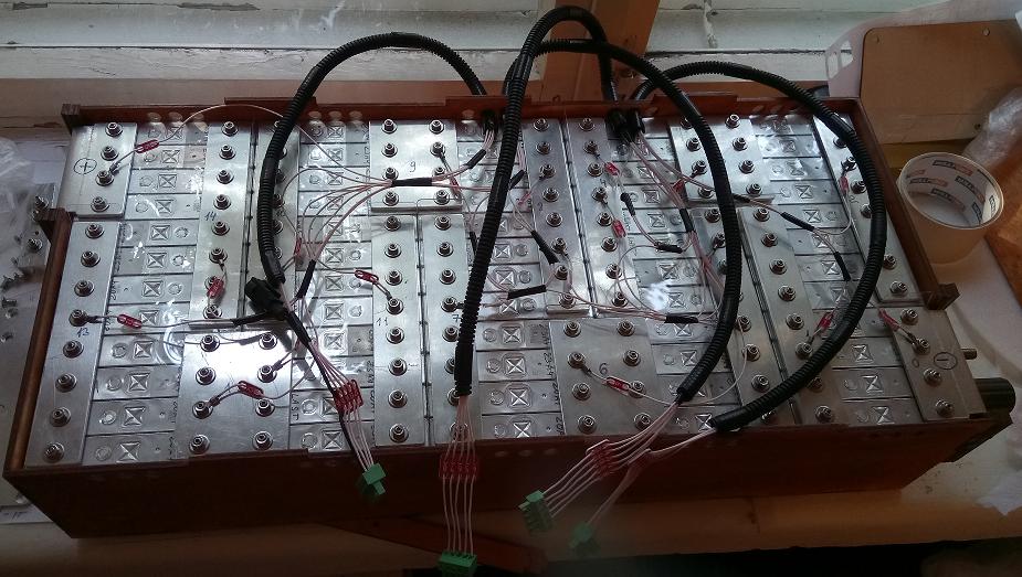

Мой гибрид ездит на этом титанате. 174 банки по схеме 44S4P.
Первая моя зима на титанате. Правда пока морозов нет.

Да, на Тошибе.
LTO battery.JPG [ 101.93 КБ | Переглядів: 13984 ]
