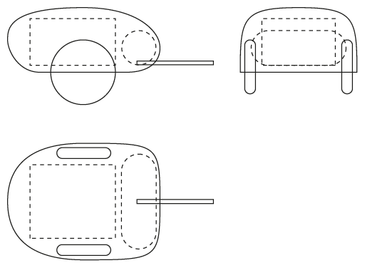

Конструкция прицепа для генератора мне видится двухосная с узкими колесами, возможно мотоциклетными. Так как двухосные прицепы все равно не оснащаются тормозной системой, и тормозные свойства резины не используются. Тогда как узкая резина существенно уменьшит сопротивление качения. Прицеп должен иметь низкий силуэт и обтекаемый корпус, в том числе и абсолютно плоское дно. Колеса не должны выступать за габариты прицепа, а колесные арки закрыты с боков. Генератор использовать газовый, двухцилиндровый с электростартером. Охлаждение генератора принудительное, электровентилятором с автоматическим управлением. Отвод выхлопных газов в задней части. Так же необходимо обеспечить вентиляцию и шумоизоляцию внутреннего объема прицепа. На верхней поверхности разместить гибкие солнечные панели.

#29843Повідомлення 16 лист 2016, 17:50
Идея автономного прицепа заключается не в том что бы превратить электромобиль в полноценный гибрид, а в том что бы в случае необходимости, несколько раз в году, увеличить безостановочный пробег, пусть и в ущерб общему КПД. По этому я считаю что прицеп должен быть легким насколько возможно, компактным, обтекаемым и с узкими колесами, и общий расход увеличится незначительно. Кроме того подобный прицеп можно использовать и как автономный источник для путешествий или мероприятий вдали от электросетей, не обязательно в связке с ЭМ. По этой причине идею складчины нельзя сразу сбрасывать со счетов. Для внутриклубного применения, мероприятий на природе, например. Ведь сейчас все мероприятия привязаны к половинной дальности наименее дальнобойных участников.

Звідки: Днепроптеровск
:idea:
Кстати а ведь можно сделать на одном колесе. 8O
Что-то вроде такого.
Рассположиить элементы (генератор,балон) вдоль и сделать "сосисочку" в форме "быстрого индиана".
Подобное решение будет очень кстати в плане аэродинамики.
Единственный недостаток это зима и наши дороги.
Зимой он будет скакать по колее и смещатся.
А на плохой дороге когда мы будем пускать яму между колес прицеп будет в нее попадать.
Для европы наверно неплохое решение бы было.
Для нас нужно что-то что посоветовал Алексей В.
