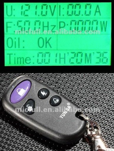

Для затравки - вот вам дизель-генератор 5 кВт за разумные деньги. Есть варианты со стартером, с дистанционным запуском и дисплеем. 70х48х60 см. 75 кг.
http://boomaster.sell.everychina.com/p- ... power.html
https://www.alibaba.com/trade/search?fs ... =BMGG5600D
Сильно пробег не увеличит, но доехать до зарядки своим ходом - очень даже да.
Не как контраргумент, а как вариант. Если за эти 800$ + доставка добавить батарей? В ПСА у многих то же напряжение что и с никелем, приподняв его будет только лучше, меньше токи с батареи, лучше динамика. А добавучную емкость скрыть например в повервотчере, т.е. программно. И если у человека было 16кВт•ч, а теперь 20кВт•ч, то он используя только 16кВт•ч только увеличивает ресурс батареи, а когда покажет якобы 0% заряда он знает, что имеет еще 4кВт•ч и можно еще км 20+ минимум проехать, бмс все равно должна отключить если уж всю реальную емкость израсходуют.

Судя по характеристикам сих китаиських ген - инверторная хонда (мировой лидер ) нервно курит в сторонке 8O :D ... Хотя если как обычно - характеристики мощности на 2-3 поделить, а расход на те же цифры умножить - то вполне ничё гены , ток не дешовые...
